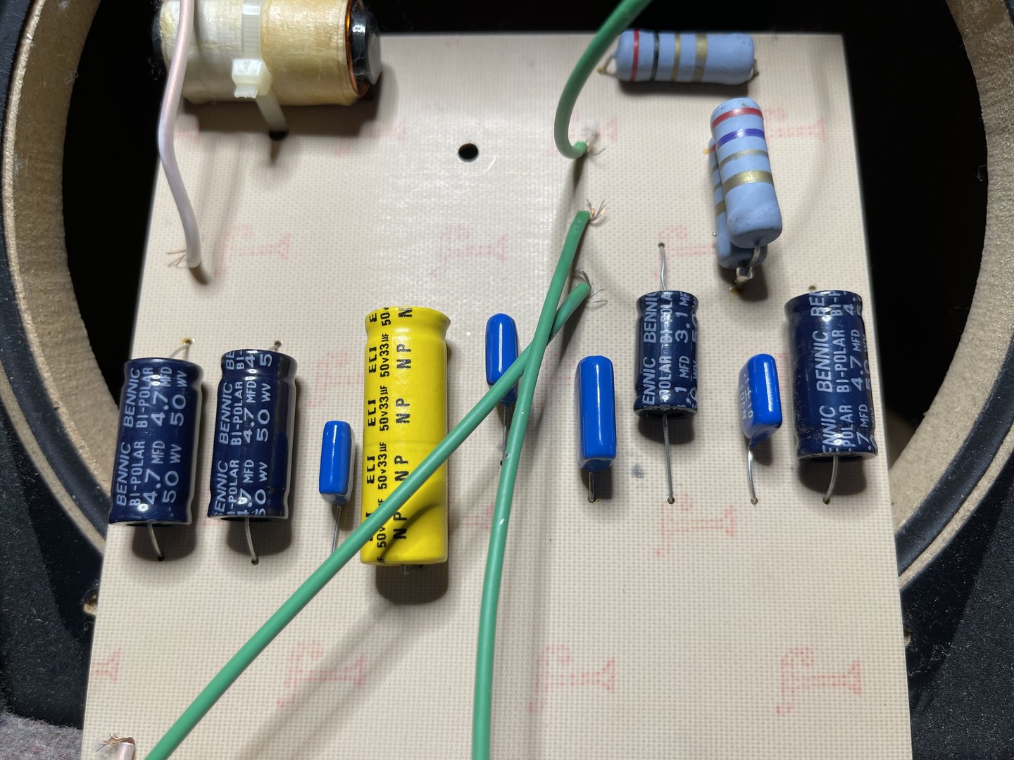

Trenger litt råd og veiledning ang. oppgradering av delefilter. Har aldri gjort noe lignende tidligere men tror jeg har noenlunde kontroll på loddebiten. Kondensatorer har jeg imidlertid ingen erfaring med.
Vil skifte ut de elektrolytiske kondensatorene som er 40 år gamle.
Verdiene pr. delefilter er 4,7mf x3 ; 3,1mf x1 ; 33mf x1. De små lyseblå er filmkondensatorer, dem lar jeg være.

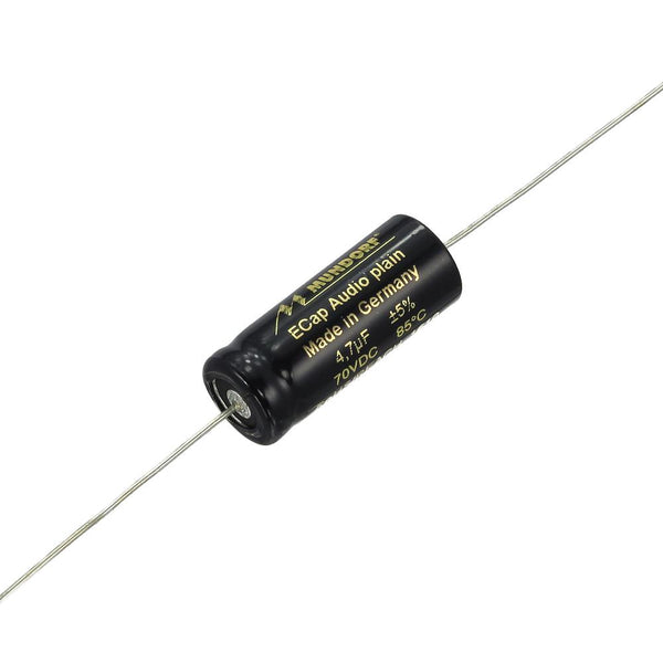

Har sett på Jantzen Superior Z-caps.
Her finnes ikke alle de nøyaktige verdiene. Finner 4,7 som jeg må ha 3 av (pr.filter). 3,1 må kombineres via 2,7 og 0,39 og 33 må kombineres via 22, 10, og 1,0.
For det første, det blir mange kondensatorer, og disse er kanskje større enn de gamle elektrolytiske? Er det i det hele tatt plass til disse på det eksisterende delefilteret?
Og det andre, prisen, den er jo ganske frisk. Koster det SÅ mye å være kar? Jeg som trodde diy var "dirt-cheap"...Eller er disse kondensatorene overkill?

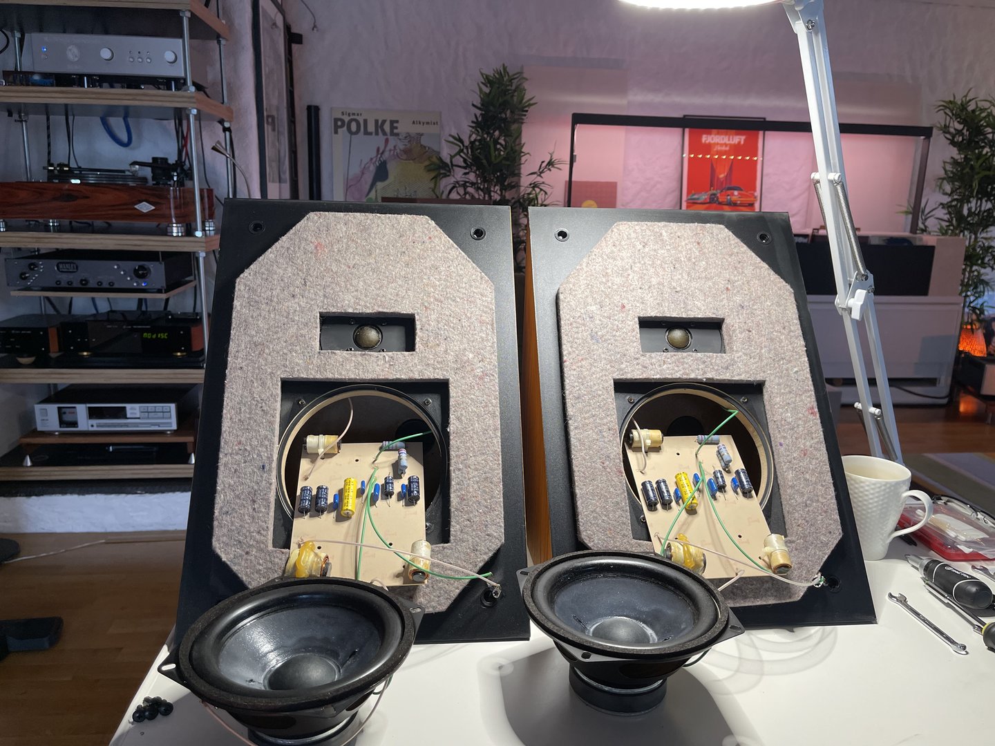

Slik gikk det
Ble bra!
