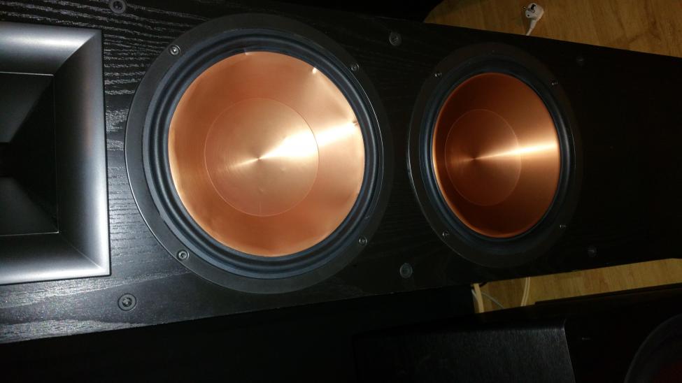

Høyttalere deformerte klipsch elementer

Har du sjekket på internasjonale fora, evt Klipschforum? Dette er definitivt kjente problemer, i noen tilfeller er elementene nærmest eksplodert, uten at det finnes klare årsaker. Noe ligger selvsagt i et ekstremt lett og stivt materiale i membranet, kombinert med kraftige magneter, men det må være noe som utløser selve skaden, også. Det ser ikke ut som om det kun er spenninger fra produksjonsprosessen, men sannsynligvis er det også en slik komponent der.
Mange mener det er en overrepresentasjon slike skader av kombinasjonen med ICE-forsterkere, men jeg har ikke sett dette verifisert. Men det ville overraske meg om ikke Klispch sentralt har en eller annen ide om problemkomplekset.

Nå har jeg spurt på Klipsch Community+ at jeg har sendt mail til Klipsch support. Så for vi se hva svaret blir..

Hadde selv ICE baserte Midgard blokker og jeg fikk slike "bulker" på alle elementene på RF7 uten og engang spille høyt

Blir spennende og se hva Klipsch svarer. Sendte mail til dem på morran, med bilde. Dette irriterer meg noe jævlig! F... meg andre gangen det har skjedd for meg.

selv om forsterker hypotetisk kan være utslagsgivende, er det likevel ingen andre å skylde på enn klipsch sin produksjonskvalitet når membraner kollapser under normal bruk.

Kan du legge ut et bilde her?
Jepp. Vis vedlegget 363807 Og disse var helt strøkne! Se på de små bulkene, ser ut som de har blitt slått med noe spisst noe. Tragisk!
WOW. Ikke bra... men lest masse om det der, aldri opplevd det selv (Klipsch RF63, 83 og 82)... og alle har fått kjørt seg rimelig "insane", spesielt RF82 og RF83 som har måttet stått for nyttårsfest og diverse dunk dunk musikk.... RF82 hadde NAD M3 som makker, mens mine nårværende RF83 har Rotel RB1572... RF63 hadde Parasound A21.. sistnevnte var forresten en forferdelig kombo.. fant aldri noe god pre til det oppsettet :p.

Jeg paret mine rf7 mk1 med midgard 6.1, da gikk alle basselementene til helv... Intet synlig, men spolene hadde tatt kveld. På såpass lavt volum at man kunne greit føre en normal samtale. Den gang var det vel soundgarden som hadde klipsch, og de kunne opplyse at de hadde liggende elementer fra over 80 høyttalerpar der spolene var "krystalliserte"(?) Ødelagt var de iallefall. De visste ikke hva som skjedde, men fellesnevneren var at ALLE var kjørt på ICE-baserte forsterkere. Så der er det HELT KLART en sammenheng.
Nå derimot, har jeg fått lignende bulker som det er bilde av lenger opp i tråden. (Fortsatt rf7 mk1)
De får hver sine 700w fra mcintosh, og jeg er ikke i tvil om at det er gjentatte voldtekter som er årsaken. For dårlig kanskje, men når jeg tidvis kjenner lukten av varme høyttalere er det vel bare tidsspørsmål før NOE ryker i alle fall...
Forøvrig kjenner jeg også til et par rf83 som til stadighet ryker membraner, det ser rett og slett ut som det er skåret med kniv rundt elementet. Oftest litt i ytterkant nærme opphenget dette også. Drevet av 350 mcintoshwatt.

Nei, det er faktisk ikke så enkelt. Flere rapporterer at høyttalerelementene nærmest "har eksplodert" selv om det ikke har vært spilt høyt i det hele tatt. Mens andre har spilt som gærninger i årevis, uten å se slike problemer overhodet. Det er åpenbart at et eller annet er i veien med elementene, først og fremst. Men samtidig er det en eller flere andre komponenter i dette bildet, som utløser disse skadetilfellene. Kanskje er det en eller annen egenskap ved akkurat ICE som trigger svakheten i elementet, men heller ikke dette er verifisert.

Feilen er Litt formye effek som har blitt kjørt til små klipping, når dette skjer vil elementet tvinges over max slaglengde(vil høres som plopping eller små smell) med deformsjon som resultat. Ikke noe feil med Klipsch kun uvettig bruk !

Nå var vel også disse ombyggett til lukket kasse....

Er jo sånn med klipsch.. Spiller høyere enn man tror pga det spiller veldig rent.. Så vil man gjerne trå til for å få 2-3db mer.. Og da snakker vi om dobling av effekt inn på høyttaleren for å makte dette... Da går man fort opp endel i effekt... Selv om effekten av det knapt er merkbart.
Jeg har fått beskrivelser som tyder på at dette ikke er hele sannheten. Dersom man skal tro brukere som har opplevd dette, har det skjedd helt ut av ingensteds, og elementene har blitt fullstendig maltrakterte. Det finnes sikkert også eksempler på det du nevner her over, men som nevnt, det hender det er noe annet også. Når man ødelegger elementer grunnet klipping, pleier spolene å brenne av, dette har jeg dessverre opplevd selv et par ganger i livet (ikke på Klipsch, da). Det som skjer med Klipsch' basselementer er noe helt unormalt, jeg har faktisk aldri sett dette på andre høyttalertyper. Nå har jeg heldigvis selv ikke opplevd noe sånt på noen av mine mange Klipsch-par opp gjennom årene, selv om jeg har spilt både høyt og lavt på alle mulige forsterkertyper. Men sikkert er det at det er overraskende mange som opplever at ceralloy-elementene går i stykker.

Når man ser hva slags forsterkere trådstarter har, så har jeg vondt for å tro at det har oppstått klipping. Jeg har tro på at det har en naturlig forklaring. Mulig spenninger(mekaniske) i materiale som oppstår under visse omstendigheter eller noe slikt. Og som plutselig frigjøres. Nettopp fordi dette ikke utelukkende skjer på høye volum og glodvarme spoler, men når som helst.

Dere kan skrive og tro hva dere vil, men årsaken er skrevet ovenfor. Når man vet hva som skal til rent fysiskt for å få dette til er det det som er skrevet ovenfor som er årsaken. Garantert !!! Ha man drevet å overspilt høytalere i årtider med litt for mye amp, vet man godt hva som skjer når man passerer grensa, di smellene/ploppene som oppstår da er årsaken. På di fleste høytalere elemen går dette uten at det synes på elementet, men i RF-7 sitt tilfelle blir det altså synlig da element membranen er så tynn og av rett matriale for at deformeringen skal bli vedvarende. PUNGTUM CASE CLOSED !!! Andre elementer deformeres også når dette skjer men di har et matriale som går tilbake til opprinnelig form etterpå. Har merket ar RF-82/280 ol. tåler utrolig mye av denne overspillingen uten bli vedvarende deformert.

Når det gjelder overnevnte RF7 mkll så hentet jeg disse i Sverige der de stod koblet til en middels Sony receiver og hadde bitte små bulker noe jeg da ikke brydde meg om kontra prisen. Har selv opplevd "bullet"etc både når det gjelder for lite effekt samt for "mye" effekt !!!
Det er jo nødvendig vis ikke for mye effekt som skal til, da det samme kan skje med for mye forvregning i bassområdet, som for eks en reciver med loadness eller annen bass hevings krets. Men da skal du holde på lenge og med en tydelig stress i lyden som sier Skru Ned. Få dere db måler og hold dere under 95/105db a-veid og problemet med rf-7 membranene vil aldrig dukke opp.
Lukket kasse?? 2 extra porter som er nøye lagd, og kom ikke og si det er feilen!

Ser det er noen som sier at volumet/klipping som er årsaken. Det nekter jeg og tru er årsaken, for de er nesten ikke brukt etter forrige bytte. Og høyt det isåfall kanskje noen sekunder på visse sanger.
Men uansett så blir jeg forhåpentligvis kvitt møkka i dag! Faen og jeg angrer på salget av mk1 som jeg hadde. Var aldri noe tull med dem.

Har målt mine RF7 til 126dB i sofaen med A-weightning på RadioSchacken noen ganger, aldri et eneste smell. Forøvrig ikke hørt et smell fra et eneste element siden jeg kjøpte Midgard :) Kjøpte forøvrig Midgard før RF7.

Skriver det for det er det som skal til for å få dette til å kunne skje rent fysiskt. Men utelater ikke produkssjon feil som også kan være årsaken, da en klipsch høytaler skal kunne tåle mer enn max. Problemet er jo Membranmatrialet og tykkelsen på det for å få den rette lyden og dataene på det,di tåler jo ingenting. Men så er det jo det som gjør at di spiller så bra også. Ville snakket med importør om kan dette gjelde en spesiel serie som er feilprodusert ect.
