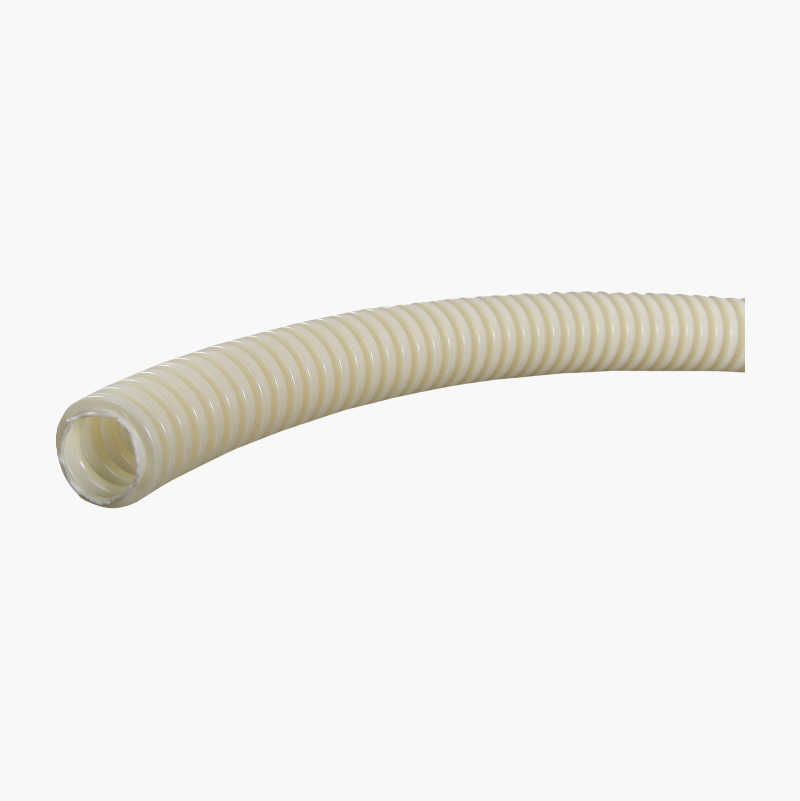

Er et k-rør til hver kanal. De 2 bakhøyttalerne går ved siden av hverandre opp til loftet, hvor de da går til hver sin hjørne og ned til bak høyttalere.
Har fungert i siden September i 2020, og nå i November begynte forsterker å kutte etter forsterker har vårt på i 10 sekunder.
