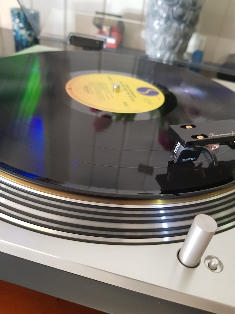

Litt fortvilt her nå 😩
Har nettopp kjøpt meg en Cadenza Bronze - ny
Men jeg får den ikke til å spore
jeg har en Gyro SE med SME IV arm, og mener selv jeg har god kontroll på oppsett av både spiller, arm (delvis) og pickup.
Justert iht SME protraktor, riktig høyde på arm, tracking force 2,5 gram og samme på anti-skating
lyttet først på en ny MOFI 45rpm plate og ble overrasket da stiften hoppet ved et par anledninger. Fjæringen ser ut til å være i orden. Pickupen har riktig høyde, og cantilever beveger seg som normalt tror jeg. Ikke flat eller noe slik i hvert fall
satte derfor på Ortofon test platen og det viser seg at forvrengning oppstår på 70 um. 80 um går ikke i det hele tatt. Stiften bare sklir fort over. Justerte opp igjen alt sammen på nytt, og da ble det en bitteliten forbedring, men fortsatt forvrengning på 70. Satte på en plate av Amber Rubarth, og det var ikke mulig å lytte til. Så for hun synger litt høyt så skurrer det skikkelig
så jeg lurer på om jeg har glemt noe her, eller om Cadenzaen er defekt
Har justert VTF, overheng, arm parallell med plate (har ikke utstyr til å sjekke VTA/SRA, Azimuth sjekket med speil - ser bra ut, zenith ikke mulig å justere på SME, antiskate har ingen innvirkning på problemet.
Kan det være at pickupen må spilles inn litt så den blir «mykere»? Skal jeg prøve helt opp på 3 gram vekt?
Eller er dette en lost cause der tilsynelatende pickup er defekt?
På lite krevende plater spiller den meget godt, men så fort det er krevende vokaler eller instrumenter så feiler den totalt
håper noen her har en løsning

Mottok ny pickup nylig. Dessverre med samme resultat. Ting tyder nå på at problemet ligger et annet sted. Testet også en Goldring Legacy i kveld. Den sporet omtrentlig tilsvarende som Cadenza. Forvrengning starter i høyre kanal, og blir virkelig ille på 70 micrometer. Har en mistanke om at antiskate på SME IV er defekt. Ved justering skjer ingen endring. 0 og 3 i verdi lyder identisk, og forvrengning er eksakt den samme. Ser ut til at en rep står for tur 😩 Er eneste mulighet å sende til England? Eller er det noen i Norge som ordner slik?
