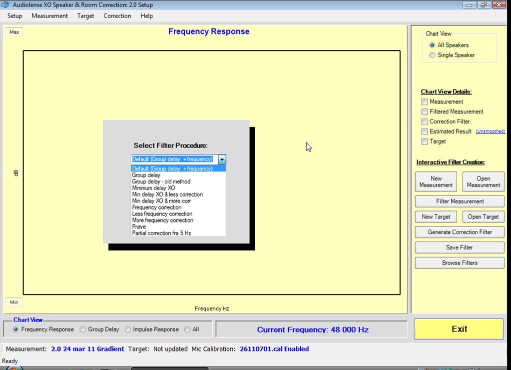

Usikker på hva du mener med TTD. I min versjon av Audiolense så ser du filter mulighetene under.
Jeg kjenner dog godt igjen det du nevner angående å trappe ned til ren frekvens korreksjon. Det var med denne eller mindre frekvens korreksjon jeg følte lyden var med mindre artifakter og mer naturlig med mer rom ambiens. Men alikevel ikke helt riktig i mine ører. Full korreksjon (Group delay + Frequency) fjernet rommet i større grad. Det gav mer direkte lyd, men jeg syntes ikke dette låt bra i det hele tatt og mistet lysten til å lytte til musikk. Bassen har jeg aldri fått til å sitte med Audiolense, selv om det var der jeg regnte med korreksjonen skulle fungere best. Jeg vet ikke hvorfor, men bassen har bare ikke vært naturlig og "dynamisk". I de andre oppsettene jeg har hørt Audiolense så har det vært mer membranarealet og bedre rom dimensjoner. Bassen har vært noe bedre enn hva jeg fikk til, men jeg kan ikke karakterisere den som virkelig bra. Oppover i frekvens ha det vært veldig likt slik det var hos meg med full korreksjon.

TTD er det nye navnet på group delay korekjson. TTD står for true time domain correction.
