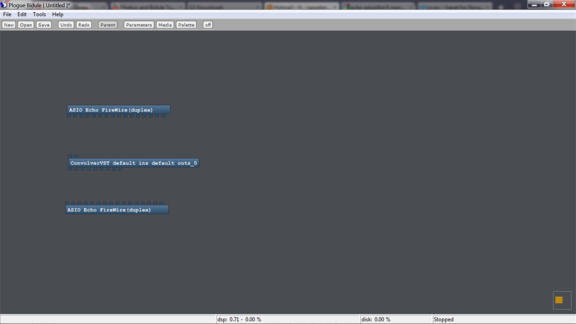

Noen som er gode på Bidule?
Ønsker å ta inn en digital kilde S/PDIF på Echo kortet. Denne kilden skal så kjøres gjennom convolver og så ut på analog utgangene. Foreløpig har jeg kommet hit så langt som dere ser på bildet under, men nå aner jeg ikke hva jeg skal gjøre videre.

Mr-T
Du må trekke kabler.... virtuelle kabler...
Jeg mener å huske at man bare klikker på ett kontaktpunkt på de modulene du har der, holder muspekeren inne og så "drar" en "kabel" til et annet kontaktpunkt. Prøv det.

Ja, det er vell egentlig så enkelt. Men når jeg trekker en "digital" kabel. Altså en kabel fra en digital kilde inn i convolver så skal jeg jo bare trekke en kabel? Går jo et stereosignal der....
Uansett så er problemet at jeg får ikke til de digitale inngangene på Echo kortet. Skjer ingen ting når jeg kobler til et S/PDIF signal på inngangene. Har sendt en mail til Echo på det. De analoge inngangene er jo plug and play. Plugger til så er lyden i kontrollpanelet.

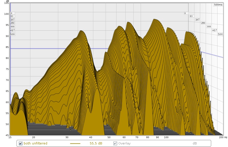

Litt på siden dette, men kan være av interesse.
Noe som man bør være obs på er at EQ ikke kan gjøre noe med resonanser eller modal ringing. I grafene under ser man vannfall av med og uten romkorreksjon (REW). Frekvensresponsen er mye bedre som man kan se, men resonansene har ikke forandret seg. Ifølge eieren så ble faktisk resonansene tydeligere med EQ fordi man bruke mer volum etter korreksjon.
Ellers registrerer jeg at folk som er utdannet akustikere er veldig tydelige på at EQ ikke fungerer til refleksjoner og rommet. Kun til høyttalere og dirketelyden. Det står vel i kontrast til hva BX mener. Man kunne kanskje tro at det skyldes at de mangler forståelse for moderne korreksjon, men flere av de virker til å ha god kunnskap om EQ også. Don Davies, som på mange måter regnes som grunnlegger av LEDE prinsippet, var faktisk også far til 1/3 EQ.
