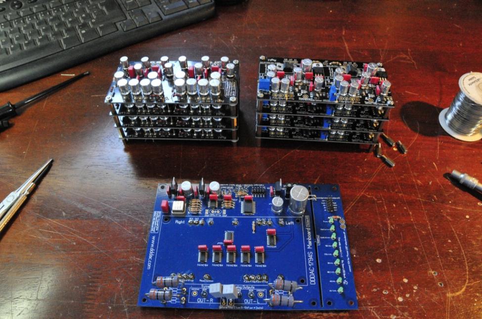

    Gammel stack til venstre og den nye med Tent shunt regulatorene til høyre. Under er det nye hovedkortet med Tent klokken for s/pdif input. Når det gjelder i2s er det ingen klokke på hovedkortet og det er kilden sin klokke som gjelder. I mitt tilfelle blir det etterhvert Odroid C2. Nå spiller det som ei kule med waveio usb - i2s inn til dddac.
    Lytteinntrykk kommer etterhvert, men det høres lovende ut hittil sammenlignet med de gamle modulene uten Tent regulatorene.

    De nye modulene ? Hadde vært interessant å høre hvor god kun en var i forhold til 4 nå med de nye.

    litt Duelund inspirert plastfrie kondiser :cool:
    pass på så du ikke får kontakt mellom kortene da....
    Går bra Leif. Audio creative har vært så fornuftige at de sender med nylon skiver i tillegg til spacerene. Klaringen er nå ikke noe problem.
    Det lille jeg hittil hører nå når jeg skriver lover veldig bra. Nærvær, realisme og definisjon virker å ha tatt ett par steg opp, men som sagt, trenger mere tid for en mere konkret beskrivelse.
    Ellers synes jeg det var påfallende hvor tregt det gikk å få flyt på loddetinnet på jordingspunkta (400 grader på bolten). Sikkert fordi det er felles flytende jord, eller tar jeg feil ? På + siden gikk det som en drøm.
    Enig, men siden jeg har brukt 4 stk hele tiden så gikk jeg for det samme nå. Lettere å sammenligne da.
    No plastic :)

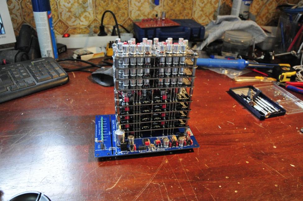

    Da har de nye dac korta stått på siden i går og har nettopp hatt en lytte økt. Ja, hva skal en si ? Det jeg håpte å oppnå med å bytte ut de gamle korta har innfridd til de grader. Abolutt alle hifi parametre er forbedret, og forskjellen er lett hørbar.
    En hittil uhørt klarhet, dynamikk og separasjon mellom instrumenter som jeg aldri har hørt før.
    Leif, her er det bare å kjøre på. Koster litt mer enn en master tape, men oppgraderingen er brutal. Ikke minst på ditt avslørende anlegg. Barber's 'ode to Billy' avslører alt det som jeg har nevnt.
    Holdt på å glemme Count Basie's mesterverk ' Basie street'. Der er det spesiellt lett å legge merke til separasjon mellom instrumentene.

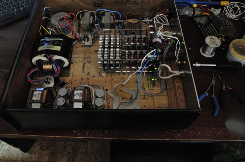

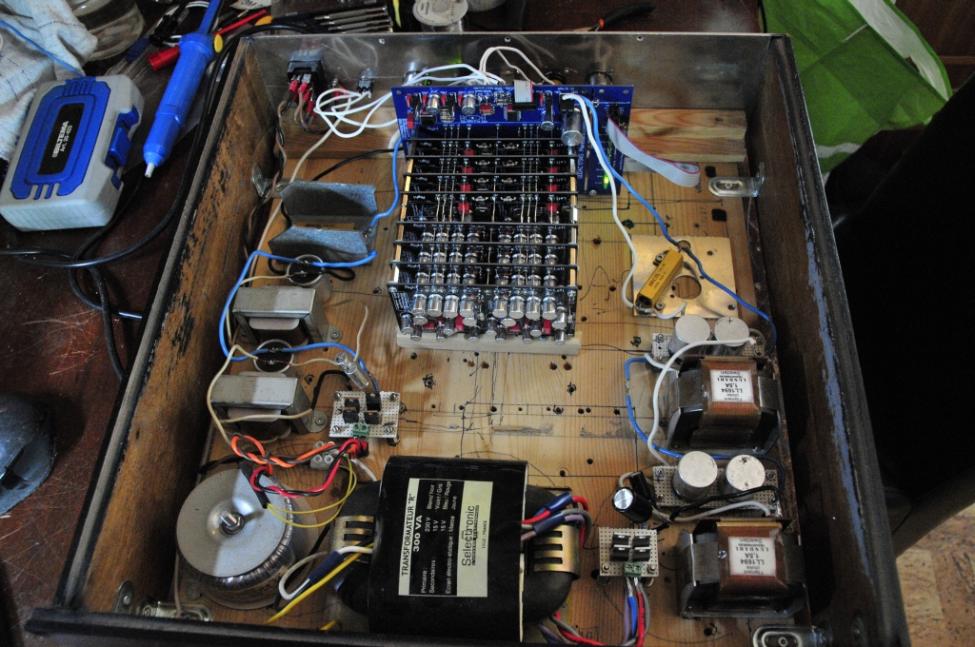

    Greide ikke la være... satt på de gamle dac korta på toppen.
    musicman
    27.08.2005
    3.461
    2.197
    Ålesund
    Det skal du ikke være så sikker på. De gamle korta har en analog karakter som de nye ikke er fullt på høyde med. Men de nye korta har til gjengjeld mere dynamikk, klarhet og detaljer kommer enda mer frem. Synes det på enkelte opptak ble vel analytisk/klinisk i forhold til de gamle korta.
    Det jeg håpte å oppnå ved å mixe de gamle og nye korta, var 'ja takk begge deler', og det virker som dette var ett lurt trekk.
    Dessuten blir dac'en mer lavimpedant ved å doble antall kort, så en vinn vinn situasjon virker det som foreløpig.

    tviler på at du har nok timer på de til å si noe om den endelige lydforskjellen
    Enig, men der er forskjell på korta. Husker hvordan de gamle var når de var nye og det er ikke tvil i at de nye korta har en 'cleanere, signatur.
