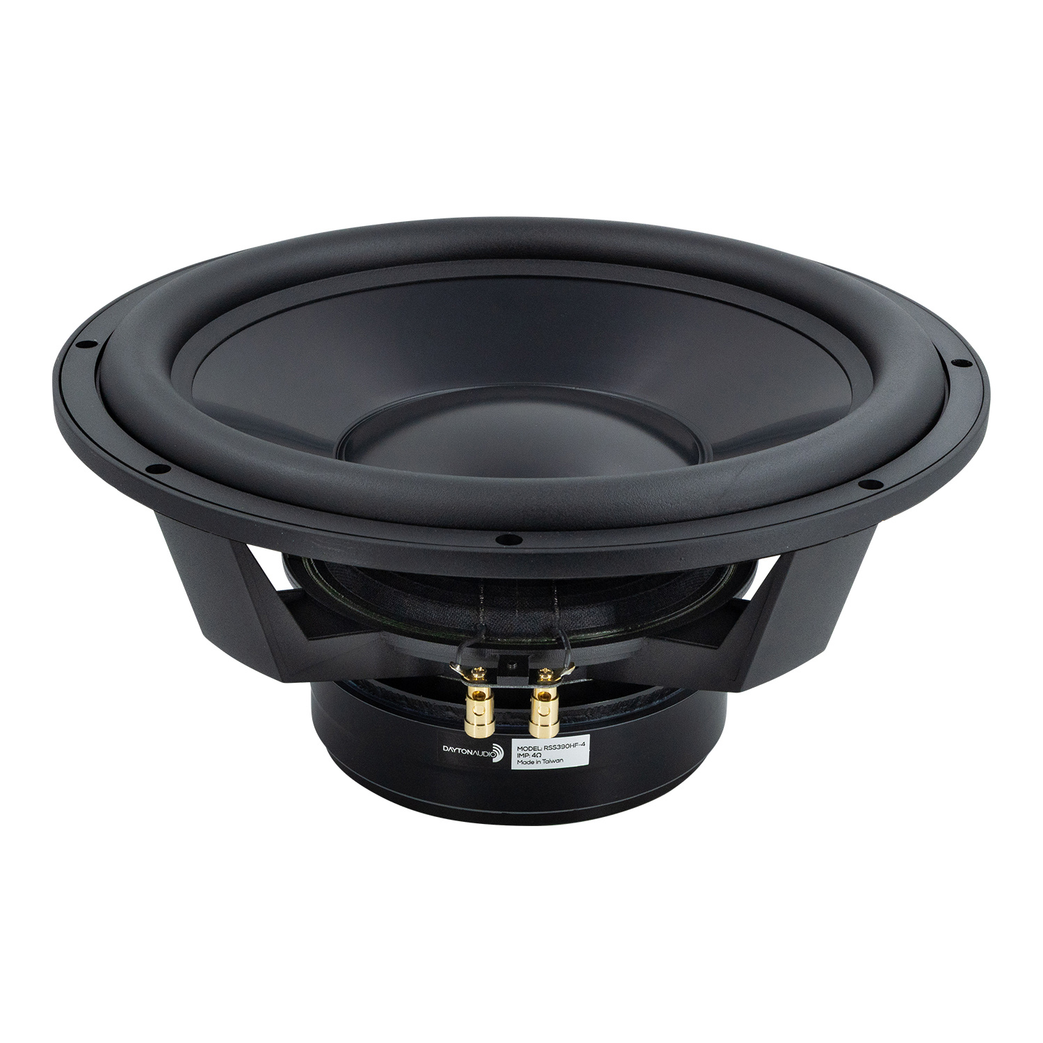

    Har 4 av disse, Dayton DCS 225 4. Impulskjøp I fjor som jeg har tenkt å bruke i et lite tårn. Paralell og seriekoblet til 4 ohm. Forsterker Dayton SPA 300.
    Har ca. 80 ltr til rådighet. Må innrømme at jeg kommer til kort når beregning skal gjøres.
    Kan noen av dere mer skolerte bidra med litt input vedr. port dimensjonn ?

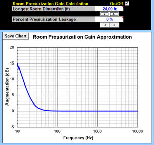

    Eller om ein vil kunna nå ned til 20Hz så kan ein feks lage ein bassreflekskasse på 50 liter per element med portfrekvens på 22Hz, som har frekvensgang som vist under. Kvart element vil kunna gi meir enn 100dB uten å gå utover X-Max. Romforsterkning ved 20 og 30Hz på 3-6 og 1-2dB vil flate ut frekvensgangen noe.
