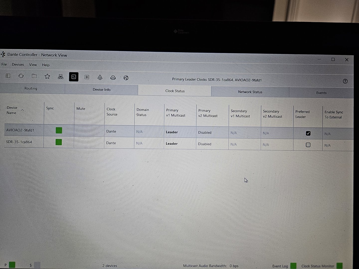

Litt merkelig problem på JBLn, virker til å være relatert til den integrerte klokken for Dante da det kommer litt "LP-knittring" bare man aktiverer Dante på den.
For morro skyld aktiverte jeg en Dante dongle med stereo output til å være preffered leader som jeg kjører to subber på. Det ser jo ut til å løse problemet, foreløpig. JBLn satte seg som follower etter hvert, tok et kvarter.
Får prøve litt mer lytting igjen, om det egentlig er blitt helt borte nå med knitringen.

Men under primary multicast står begge oppført som leader. Kan ikke SDR opptre som slave. Virker jo som du i utgangspunktet har et issue hvor komponentene følger egen klokke.

Inni mitt store tomme hode ville jeg trodd fordeling av master og slaver er et parameter som forutsetter at dem er tilhørende samme domene?
Dog ser jeg dere begge har N/A på domenet.
Vis vedlegget 1105293
Bare en som kan være leader på klokken ja, men nå knitrer det igjen her.. Etter SDR er blitt follower. Fungerte uten knitring når begge var leader. Tror bare denne SDRn har bugs så det holder. Om det er klokken internt som tuller eller noe med sync er ikke godt å si. Bare merkelig at det knitrer på de interne ampene i receiveren, men bare når Dante er aktivert.
Tidsdomenet til klokken er basert mer på VLAN/subnett. Så det kan man se litt bort fra, DDM kan man bruke for flere domener etc. Over flere VLAN. Men det er jo bare tull på et hjemmenettverk, og sikkert veldig dyrt og tungvint. Alle Dante enheter på samme VLAN vil finne hverandre med broadcast, og det er bare det som trengs.

Jeg har en sak inne hos importør mtp Dante firmware. Det MÅ komme en ny som fixer nivå issuene på sub utgangene.
Hvilke issue er det da? Merker ikke noe spesielt på det her faktisk. På Dante donglene kan man sette +10 til -10 dB mener jeg i innstillingene på Dante controller. Bruker kanal 13 og 14 til Dante.
komfort
27.11.2010
2.358
727
Når Dante aktiveres på prosessor blir nivået på sub kanalene (i dante) begrenset i nivå. Dvs. Nivået er maxet på sub kanelene på ca 55% volum.
na_X
04.09.2013
6.025
5.654
Du har kalibrert de med Dirac?
Hos meg så er det vel 10dB mindre over Dante donglen enn med RCA direkte. Så de andre kanalene settes ned noen få dB når jeg kjøres subbene med Dante istedet for -9dB på sub som det var med RCA direkte.
Men Dante donglen kan som nevnt settes til +10dB i signal, det kan også mye annet utstyr med Dante og DSP. Dante donglen står på +4dB fant jeg ut på default hos meg. Kun subbene jeg bruker over Dante foreløpig.
komfort
27.11.2010
2.358
727
Problemet er identifisert før dirac. Det er bare å sette opp audio architect og monitorere audio level på dante. Der kan man se at volum på sub utgangene bare stopper mye tidligere enn front og surround.
Midlertidig løsning er å sette ned sub volum på minimum i prosessor og max på ampene+ dsp xover gain på +20db. Da henger subbene med til ca 70.
