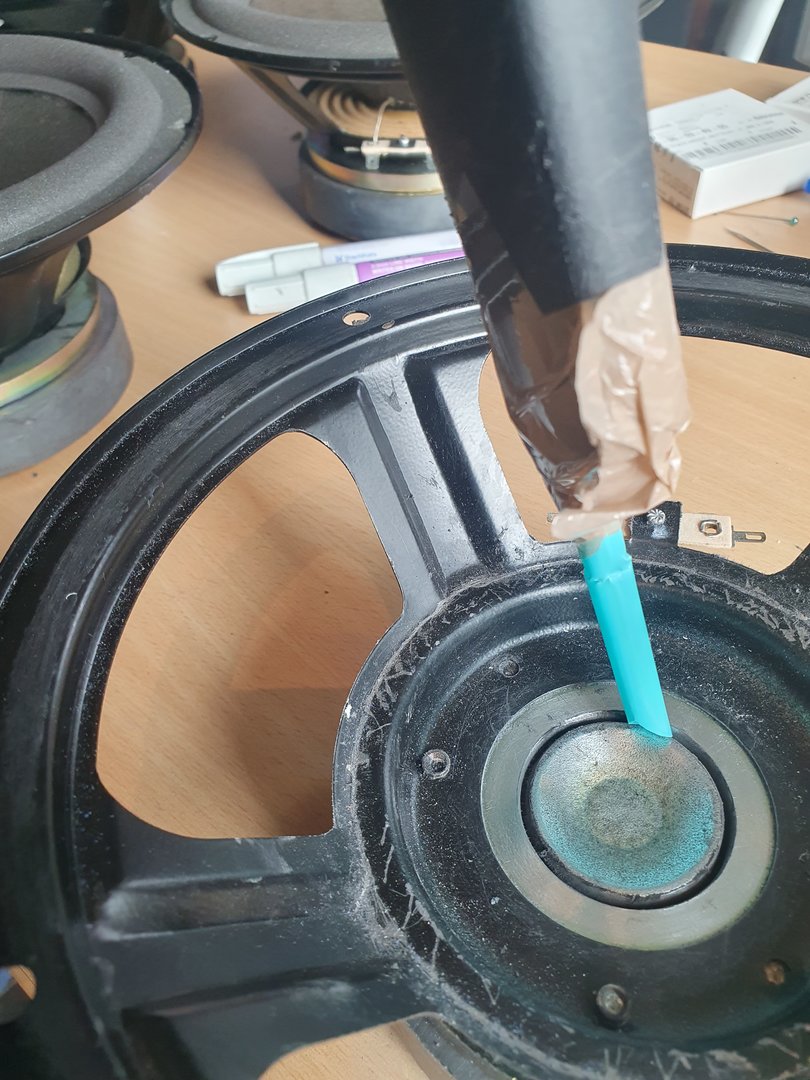

    Nå har jeg bytta skumringer på 2 mellomtoner og 3 av 4 basser. Den 4. Skrapet så mye på svingspolen at den måtte demonteres.
    Med aceton og mye tålmodighet fikk jeg lirket det fra hverandre.

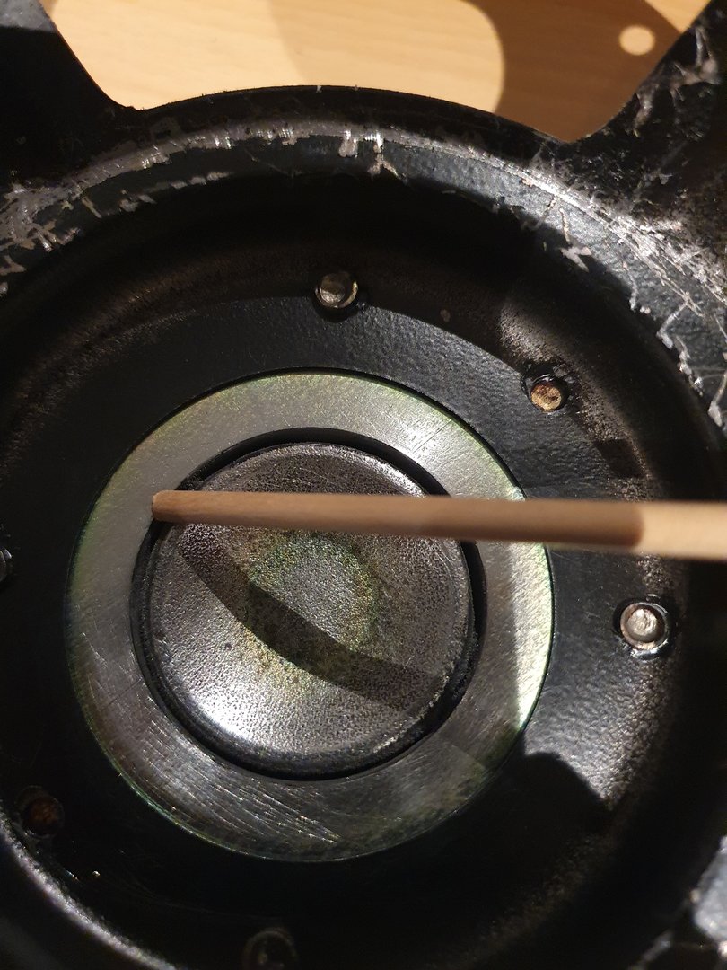

    Har nå slipt og slipt i svingspolegapet og da dukker neste utfordring opp:
    Hvordan få fjernet alt metallavfallet/støvet??
    Støvsugeren er ikke kraftig nok til å dra det av magnetene...

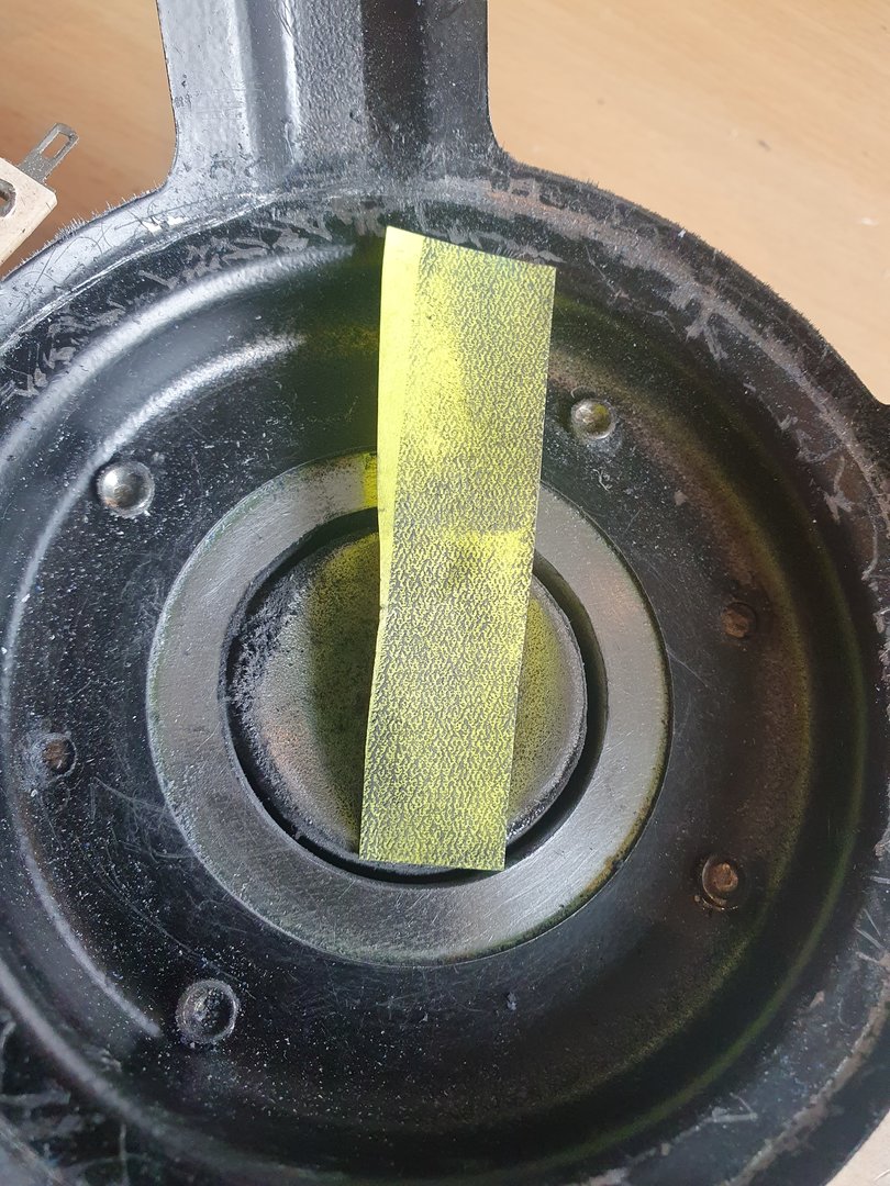

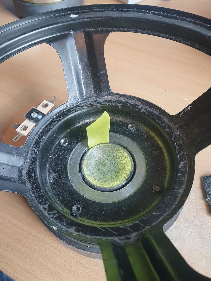

    Når jeg gjør rent nedi spolegapet på gamle drivere bruker jeg ofte bare maskeringsteip brettet så den passer nedi. Så er det bare å kjøre på med runde etter runde, og bytte teip ofte. Til slutt blir det rent. Har også brukt post-it lapper, de er stivere enn teip og lette å brette til. Teipsiden vertikalt ned, og brett til den dekker godt i bredde av spolegapet. Regn med å bruke en hel stabel, er det skittent så går det MYE!

    Takk for godt råd! Har en hel stabel med post-it 🙂 Begynner i kveld, sikkert ferdig om en ukes tid...

    Bare å kjøre på, er det skittent så tar dette tid. Men det blir bra til slutt! 😀
    Dette er en tålmodighetsprøve.

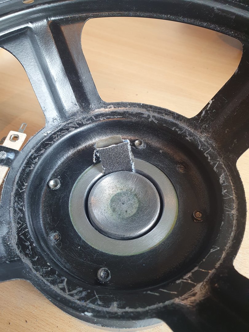

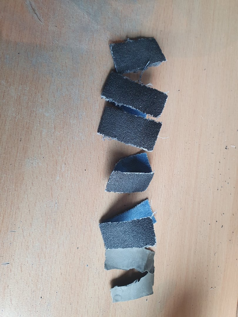

    Først slipe med smergelpapir til gapet er tett av slipestøv, så grovstøvsuge før ørten runder med post-it lapp/remse. 1 runde tar ca 40min... tipper jeg har brukt 12 runder og regner med 4-5 til...
    Bretter smergelpapiret. Nå har det blitt "såpass mye større" åpning at jeg legger inn et par papirremser i bretten.

    Smergelpapir og finngertupper er ingen god kombo. Mens jeg venter på at de verste vablene skal gi seg lages det nye kabler 🙂
