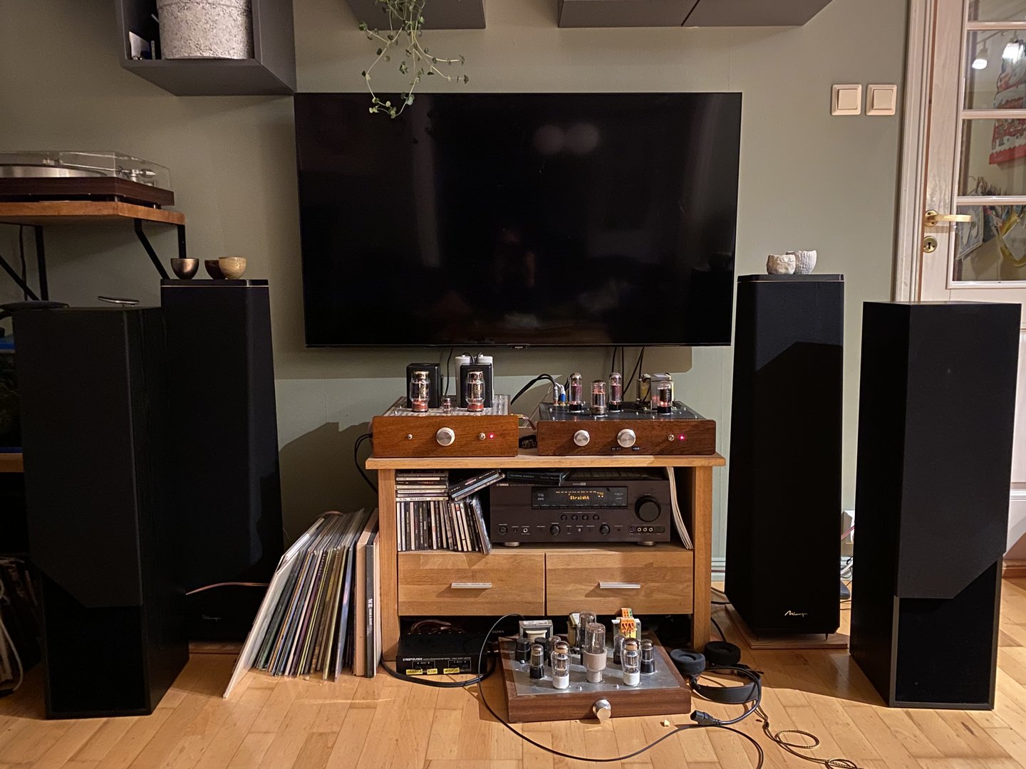

    Da ble det et par 104 i stua her også, fikk tak noen helt strøkne lokalt. Tar en liten lyttetest nå og det låter veldig fint, men diskanten er ikke helt på plass som det nevnes i tråden. Akkurat der er Miragene klart bedre, men får vel se om det går an å gjøre noe med det 🙂 Merker at jeg ikke trenger å skru volumknotten så høyt med disse, så det er jo lovende mtp. lite watt.
    Kan du fortelle litt om rørforsterkerne på bildet?

    Alle 3 er hjemmebygg etter tegninger jeg har funnet på nettet. Preampen er et enkelt gaintrinn med 7236 dobbeltriode og ett EL34 som CCS til hver kanal. Effektforsterkeren er single-ended KT88 med ECC85 driver, og på gulvet står en 6SN7/6BX7 headsettforsterker med rørregulert strømforsyning.
    Liker å bygge ting, nå driver jeg og samler deler til en egendesignet 2W forsterker med 40-talls rør :)

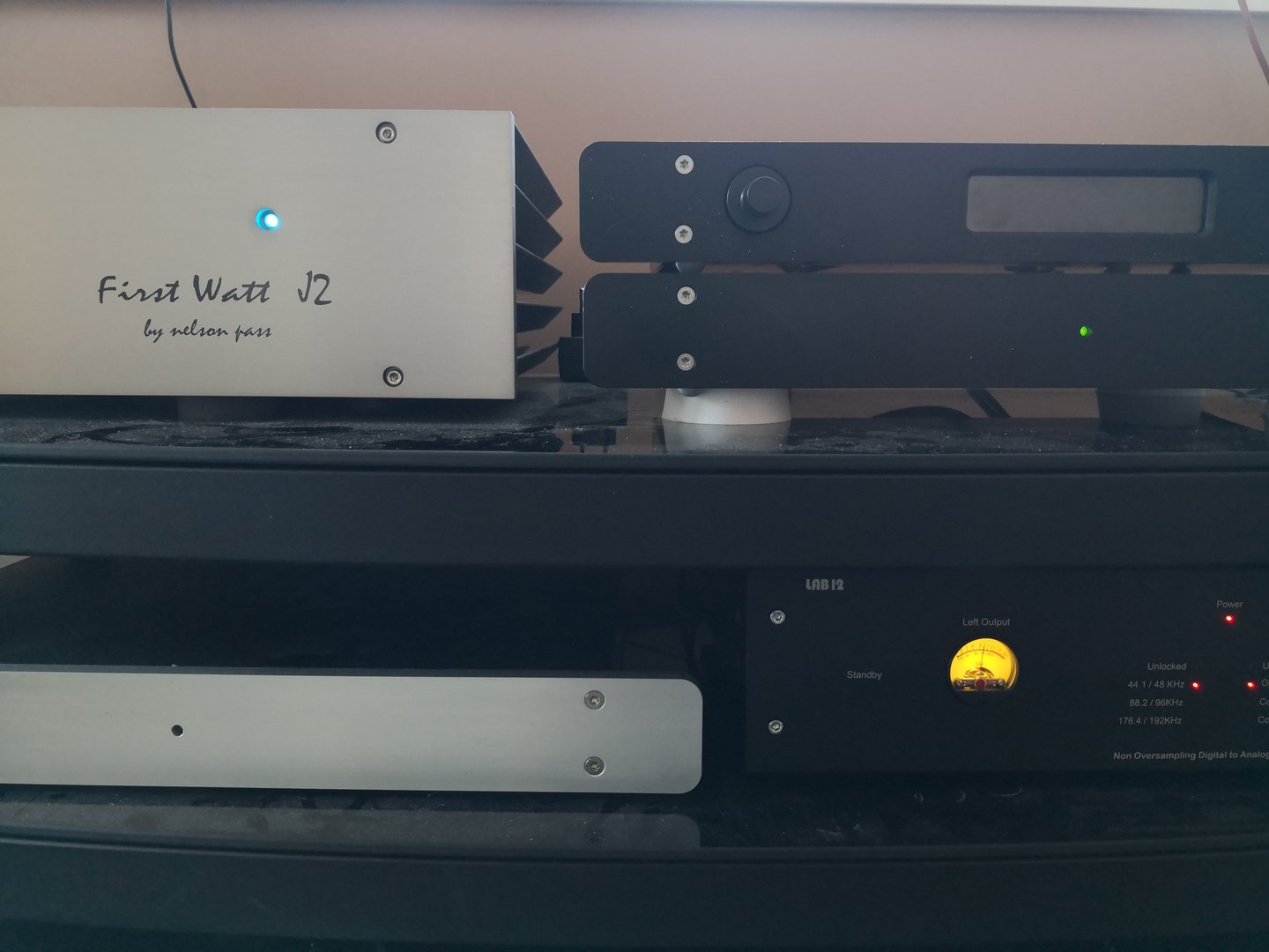

    Så nå står denne flotte konstruksjonen og spiller så englene synger med her i julen. Diskantelementene er fasinerende implementert, kaster ikke inn håndkledet uansett lydnivå. Er vant til forvrengning og kompresjon, men ikke her gitt! Videre er det gullmatch med First watt /MI /Lab12 på elektronikkfronten:

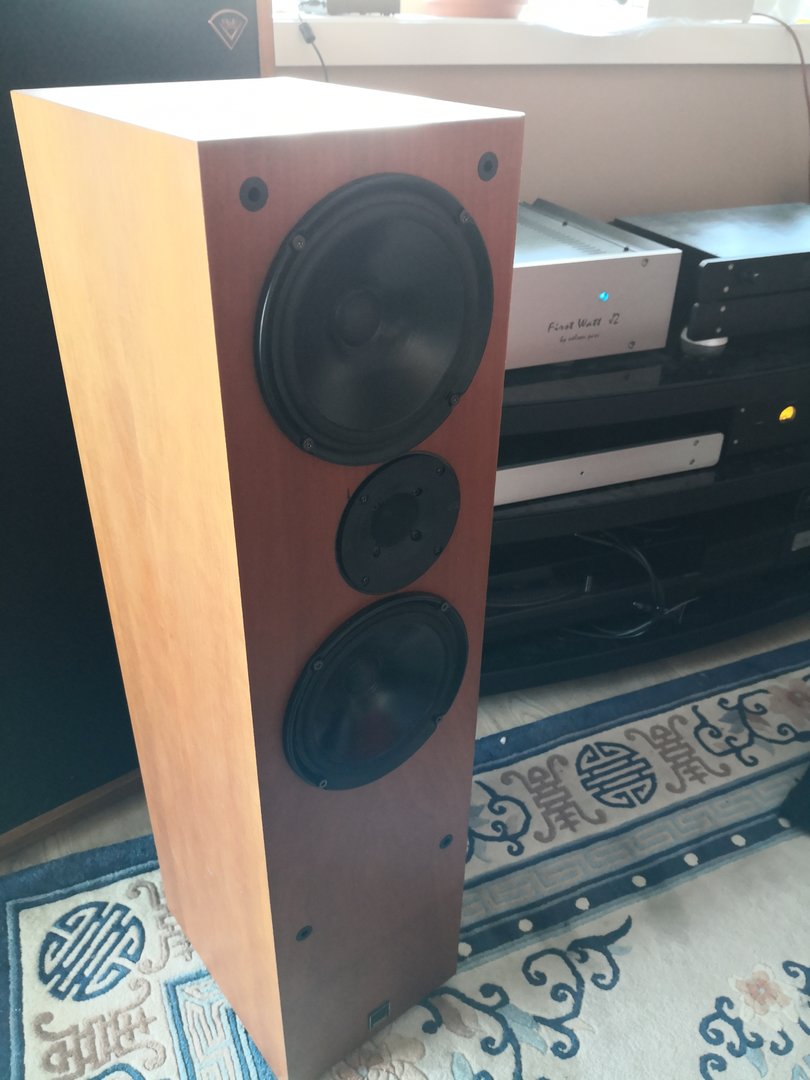

    Vifa C17 elementene har en «mellomtone å dø for». Seas DXT er svært detaljerte og uforvrengte og har i tillegg konstant direktivitet som er en svært undervurdert faktor.
    Man kommer ikke utenom et perfekt delefilter og her har grelv gjort en femstjerners jobb.
    Jeg brukte dyre filterkomponenter, vel store spoler er et must, dyre røde Jantzen kondensatorer vel ikke nødvendig mener jeg men de ser fete ut.
    Den moderate jobben med asfalt og gulvlim slår meget positivt ut på knoketesten.
    Grelv trikset med motstand på bassene samt lukket / tettet kasse reduserer xmax og øker presisjon. (Selv om hensikten var ørlite demping faktisk)
    Skulle jeg plukket på noe så har høyttalere i 50-100.000 kroners klassen kanskje ørlite feitere og dypere bass.

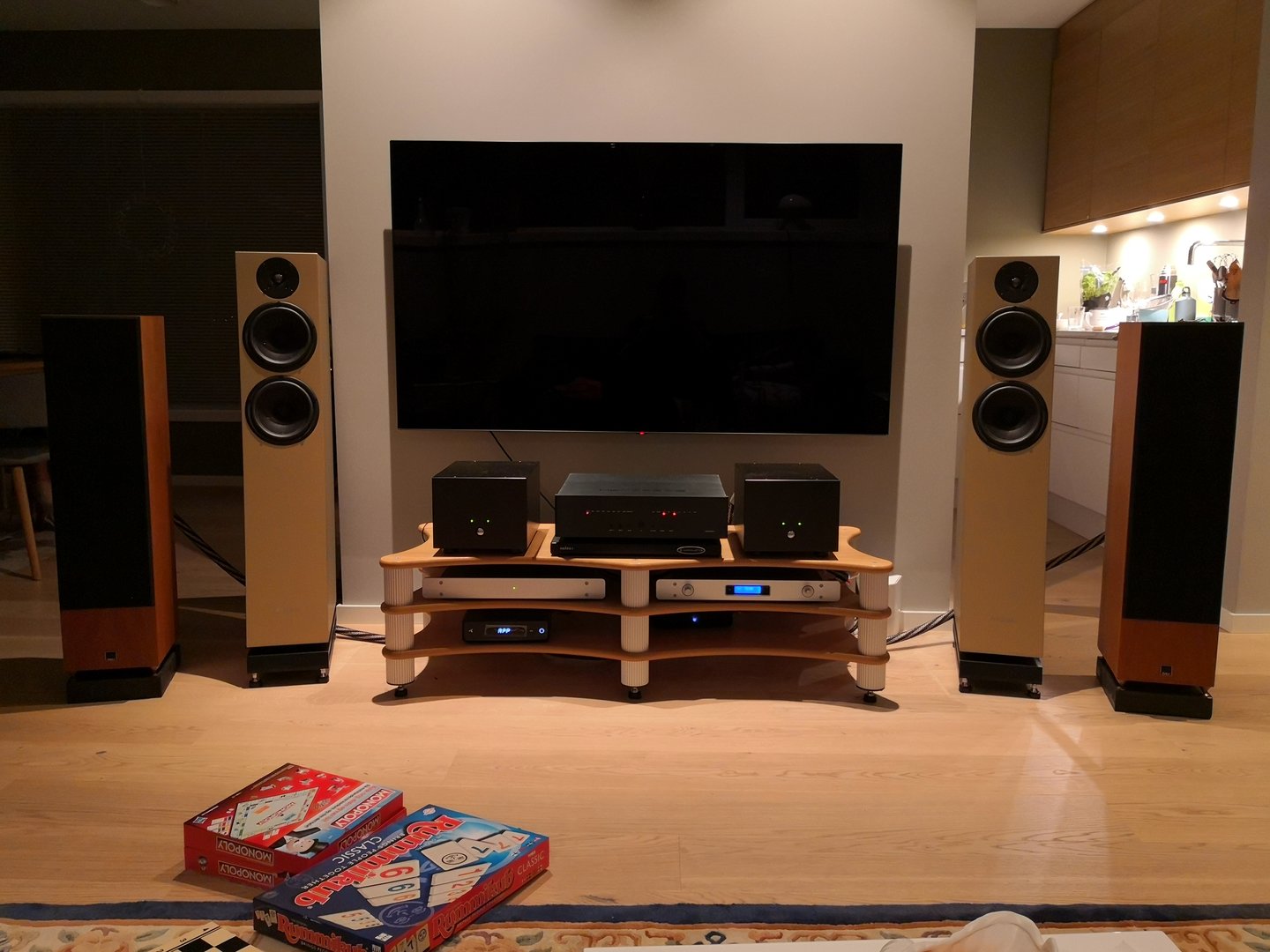

    Prøver høyttalerene i hovedoppsettet. På enkelte parametre spiller de mere "riktig" enn mine pylon jasper 25 til 12x prisen av disse 😊 Vis vedlegget 777391
    Leste litt om Pylon Jasper 25 og de ser (subjektivt sett) underpriset ut. Altså bang for the bucks i kjøpehøyttalerklassen. Jeg vet at Pylon lager gode delefiltre og kabinetter. Driverne i disse er av toppklasse. Jeg tror Living Voice bruker samme diskant?
    Hvis jeg skal kjøre en standard HiFi sentralen synsing (dvs kommentere høyttalere jeg ikke har hørt, altså gjøre noe uhørt) så er Pylon fyldigere i bassen og litt dempet i attakket i diskanten.

    Du/dere har gjort en strålende jobb med å sette sammen disse talerne. Diskanten er snadder, som du sier nøyaktig og spiller uten kompresjon og med masse headroom. Der henger scan speak diskanten i Pylon etter. Noe dempet i attaket ja, men den våknet faktisk mere til da jeg anskaffet Denafrips Terminator 2 dacen.

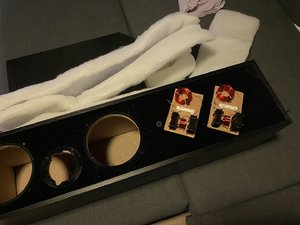

    Ting er i gang nå, delefiltre er nesten klare og trenger bare litt lodding.
    Hornlyd: Hvor er det du har lagt asfaltdemping i kassa? Jeg tenkte å ta litt i topp og bunn i alle fall, er det noen andre steder det kan være lurt?
    Hornlyd
    Musikkglad
    01.04.2005
    20.635
    12.544
    Jeg tok i topp, bunn og front (nede).
    Kanskje lurt med litt filt i topp og bunn også og bak bassene? Det gjorde ikke jeg.
    Også la jeg ett ekstra lag med dempeull i bånn tror jeg?

    Nå har jeg puslet dem sammen med nytt delefilter, asfaltplater og ekstra dempeull nederst i kassa og bak bassene. Har såvidt A/B-testet med Miragene mine og når jeg slår over på Daliene er det som å trykke inn en loudness-knapp, ikke bare mer volum, men mer av ALT. Topp og bånn og detaljer og hele greia. Hadde vært gøy å måle responsen nå, vet ikke om det kanskje er ørlite høyt på diskanten, men det er kanskje fordi jeg ikke er helt vant med dem ennå.

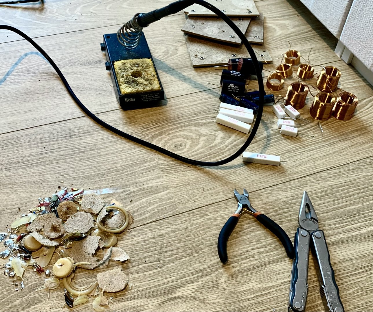

    Hei. Hvis noen vil donere diskanter og delefiltre så er jeg glad for det. Det trengs mange komponenter ifbm utvikling av andre filtre. Og spoler som man vikler ned får man aldri for mange av :)
    Diskantene skal jeg bruke til en rail med 8 stk pr kanal på baksiden av hornriggen som en høyeffektiv ambient diskant.
