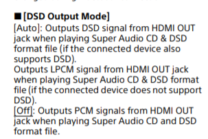

Nå skjønner jeg ikke helt hva du prøver på, men for å få SACD/DSD ut av en spiller må du sende det som I2S over HDMI. Det finnes ingen spillere som sender dette ut som spdif eller toslink.
Utdrag fra manualen:
Vis vedlegget 560120
Jeg prøver å spille av SACD, DAC støtter ikke DSD så jeg ber spilleren konvertere til PCM, noe den gjør men degraderer DSD64 til PCM 44,1 khz i prosessen. Det er skandale da dette kvalitetsmessig blir CD. Jeg hadde forventet en konvertering til minst 24/88,2khz som er den ekvivalente PCM bitraten til DSD64. Sony definerer selv Hi Res audio til å være 24/96 eller 24/192.

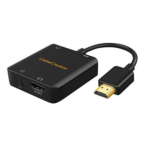

Hdmi audio extractor finnes, men jeg tror ikke de greier mer enn std. Cd kvalitet. Du kan jo google litt...
