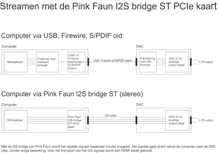

Vel ; I2S overføringen innholder den originale datastrømmen/ "lyden" , fordelene over USB/ Firewire er at man unngår flere trinn med prosessering. Sjekk Pink Fauns skjema
Vis vedlegget 334716

Om jeg skjønner figurene dine/de du refererer til riktig, er I2S i praksis det samme - en standard for pakking av DSD uten å konvertere til PCM, men i PCM-rammer - overført via HDMI - riktignok med en litt annen håndtering av klokke enn DoP. Riktignok leser jeg at I2S opprinnelig er laget for PCM.
Korrekt?

LVDS i2s (balansert i2s) brukes for å muligjøre lengre kabelstrekk enn ved vanlig i2s som er veldig kilent på dette. Dermed skapes også en enklere "kompabilitet".
i2s konverteres gjerne til lvds fra avsender enden og konverteres tilbake til i2s i mottaker enden. Altså ingen fordel lydmessig men tror ikke den er gjør noe negativt heller.
Og det er riktig som det sagt at hdmi og cat6 er kabler/grensesnitt som kan brukes til dette.
