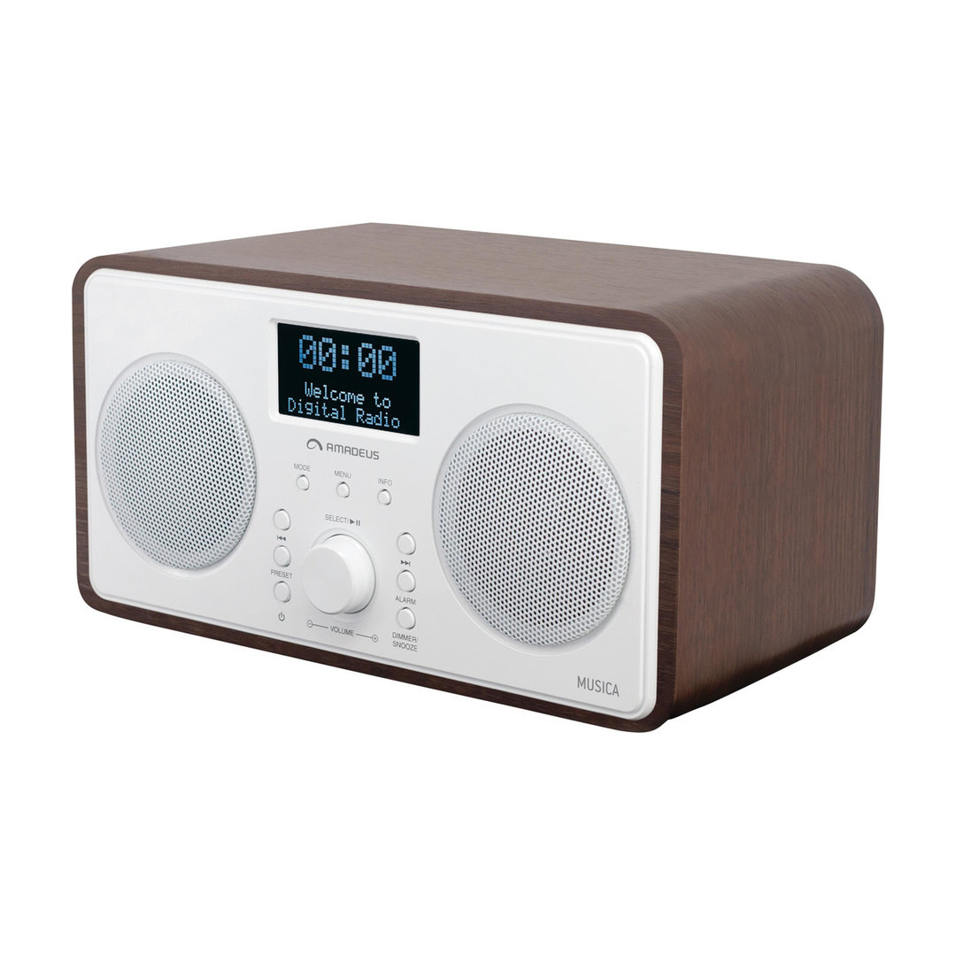

    Madammen ønsker seg en fungerende radio på hytta (dvs en som har mer enn 13 utgaver av P1). Her er det ikke innlagt strøm, så når forbrukerkursene skrus av mister bilradioer og slik innstillingene, og da får hun dårlig til med disse. Dette må være så enkelt å bruke for noen som ikke får til f.eks. En squeezebox e.l.
    Vi har en Geneva, men forholdene er såpass marginale at for å få inn noe mere enn Nrk, må man holde radioen midt i vinduet på røstveggen for å få signal.
    Jeg har sett etter høvelig bordradioer, evnt dab-tunere med stereo som kan kobles på 12V (blander man inn inverteren for å drive på 230V, er det lett for å få nok støy til at radioen faller ut). Men å finne standalone dabradioer som har mulighet til ekstern antenne er jaggu ikke enkelt. Neg har funnet en Trius og en Pop, men begge disse er mono.
    Så har jeg funnet en del som forhandlerne hevder har ekstern antenneinngang (Tivoli model 3+, Sangean ddr36 og noen andre). Felles for disse er at nærmere undersøkelse avslører at de har ikke inngang for ekstern antenne…
    Så - Stereo dabradio med 12v og tilkobling for ekstern antenne ser tydeligvis ikke å være på menyen….

    Fortrinnsvis en boks. For så skal PC-høyttalerne ha strøm osv, osv
    Noe slik som dette
    Eller dette
    Den øverste har ikke ekstern antenne. Den nederste er uvisst.
