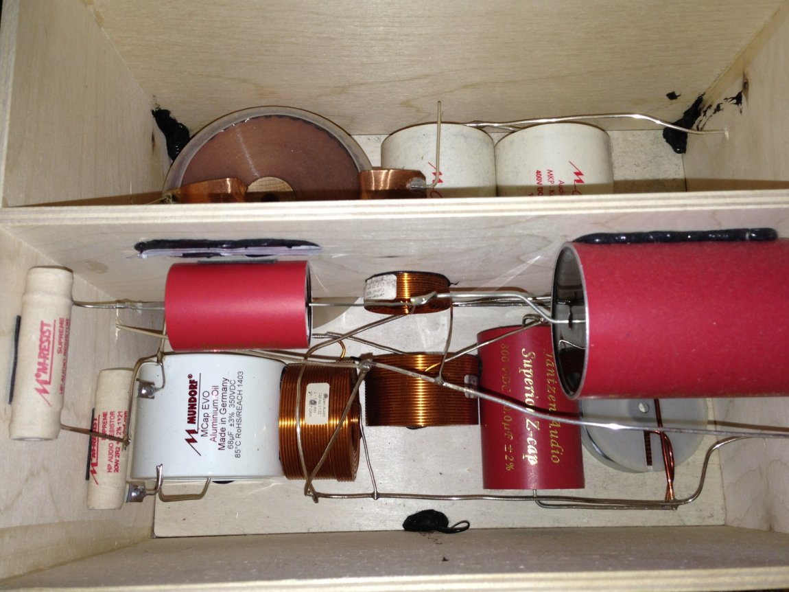

283
Bilde fra 3 veis filteret. Blanding av Jantzen, Mundorf og dynabel komponenter.
Bass i ene delen og mid/tweeter i andre del.

Bra deler du bruker. MEN det vil ikke virke som det skal.
Spolene er montert for tett.
Les her

Hei, sjekket den nettsiden før jeg bygde. Noen kompromier må man alltid ta.
Har sett verre :p

Er det ikke så nøye hva delefrekvensen blir kan du ha det slik.

Hei, er ikke uenig med deg men tror du tar litt hardt i.
Tar gjerne imot skisse på hvordan jeg kunne gjort det opptimalt.

Det er ganske enkelt, flytt spolene så det blir større avstand.
Når du sender signal gjennom spolene lager de ett elektrisk felt. Dette vil påvirke spolen som er plassert for nært. Den endrer da verdi og du vet ikke hva delefrekvensen blir.

Ok, takk.
Sjekk det ut nøyere. Men vil det i praksis si at når man har regnet ut et filters komponentverdi så vil man alltid allikevel slite med å få filter nøyaktig
da komponenter alltid vil påvirke hverandre. Eneste man kan gjøre er å gjøre det beste ut av det med hensyn til plass osv, eller går man så langt att man legger inn for eksempel de målingene
Trolesen viste inn i utregning av verdi?

Det er kun spolene som har dette problemet. Det er kun spoler som ikke må plaseres for tett. Spoler kan godt ligge tett på andre komponenter.
Det virker som du har mye plass så det skulle være lett å ordne.
Målingene er kun for å vise endringene som oppstår ved for tett plasering.

Ok, skal ta et sjau og omplassere litt. Først og fremst spolene til mellomtone.
