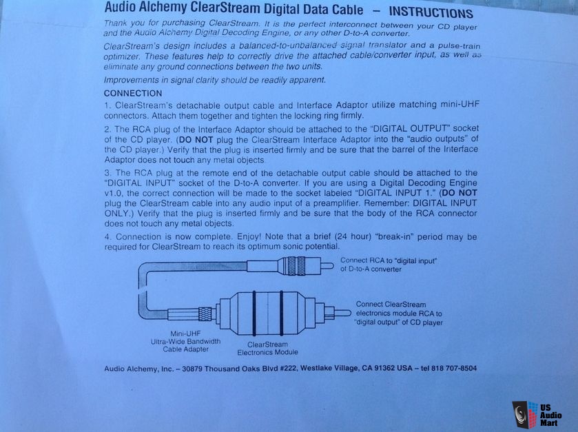

Hei. Trengte en lengre coaxkabel og fant denne i "arkiv-13". Hva gjör den store klompen og har det betydning for signalveien.

Klumpen kan se ut som en signaltransformator, aka et galvansik skille. Egenskapene til transformatoren (først og fremst båndbredde og dimensjonering ift kilde og lastimpedans) avgjør hva den kan brukes til.

Ser vel liten ut til å fungere som trafo , mulig det reven ferrittring mot høyfrekvente forstyrrelser

Det er ikke bare en overgang fra BNC til RCA, da? Ellers ser jo klumpen ut som en ferritt.

Og er det en ferritt skal den plasseres ved mottaker
Pilsern
11.02.2002
1.758
902
35
Har en tilsvarende fra Audio Alchemy liggende i en skuff
