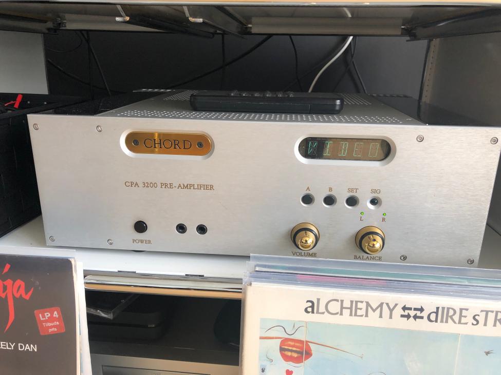

    Hei Chord venner.
    Jeg har en oppgrader Chord CPA-3200 og lurer på om noen kan si hvordan jeg får løs Volum og Balance venderene? Volumvenderen er blitt treg over årene og motoren (som styres av fjernkontrollen) klarer ikke dra den rundt lenger....
    (Jeg har en viss erfaring med hvordan dette vanligvis virker. Enten en strammeskrue som holder den på plass eller rett og slett brae dra rett ut. Her er ingen skrue og jeg har dratt så hardt jeg tør i frykt for å ødelegge noe.
    Noen med erfaring?

    Jeg tipper den ikke kan dras ut; du må nok åpne boksen.

    Man kommer til potmetere under (over) bunnplata. Denne tråden var vel egentlig for Chord Company (kabler) og ikke Chord Electronics...sånn for å pirke :)

    Hei!
    Jeg vet, men Chord Electronics hadde ikke egen vennetråd og jeg gadd ikke opprette den ;)
    Jeg får kontakte eier av preampen og høre om det er ok at jeg tar av bunnplaten og smører potmetrene :)

    Behøver du sikkert ikke spørre om en gang. Hvis han protesterte på det måtte han jo være en k...d ;);)

    Hei,
    Volumkontrollen i CPA-4000 er ett fireveis pot som vist på bildet. To seksjoner styrer lyd, en er død og den siste styrer "tallene" i den digitale utlesningen. Man kan tydelig se de fire rektangulære hullene på siden. Spray inn her, men finn noe som er beregnet på dette, ikke 5-56 nødvendigvis.
    Og ikke mas om støvet, jeg fant frem printet kun for illustrasjonens del.
    Lykke til.

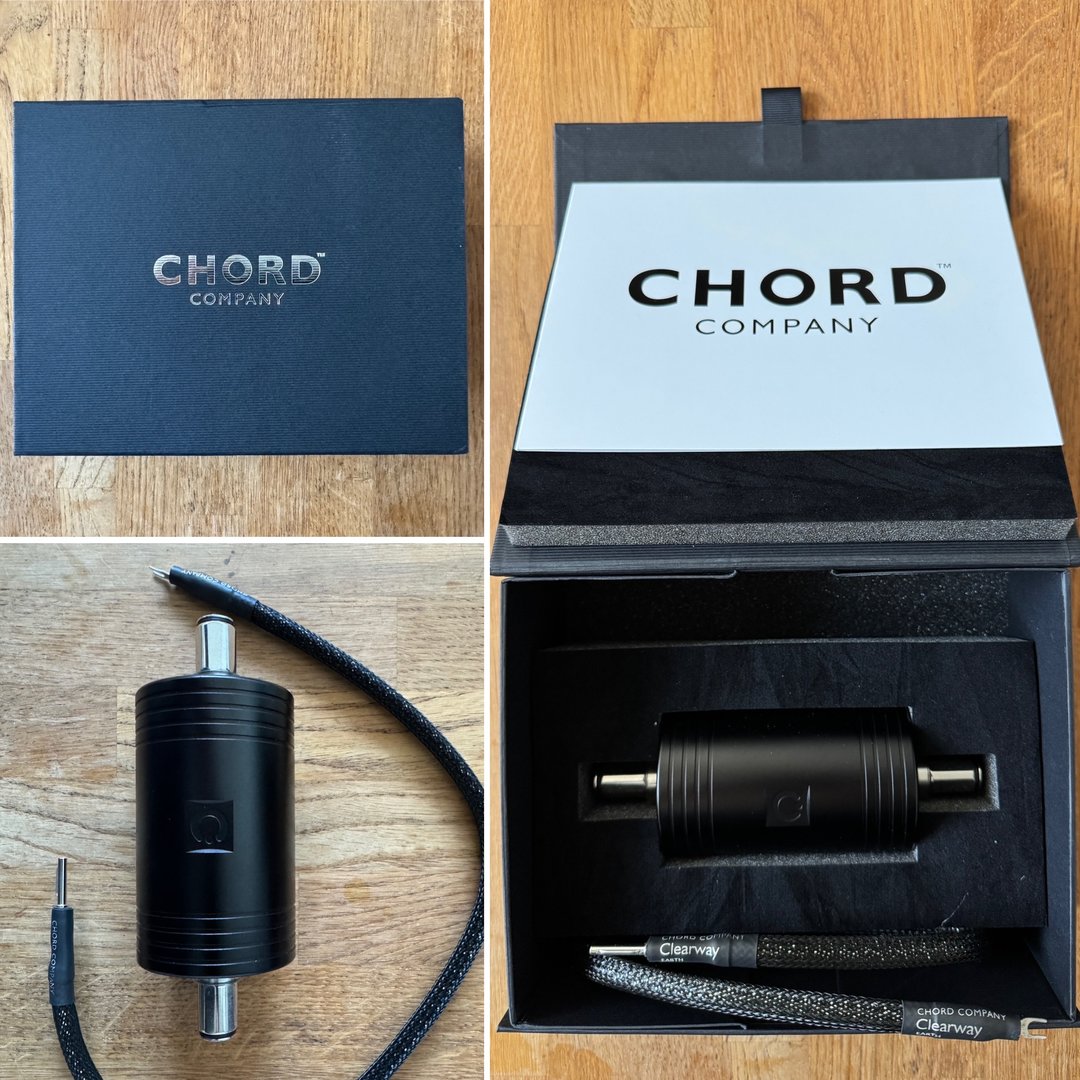

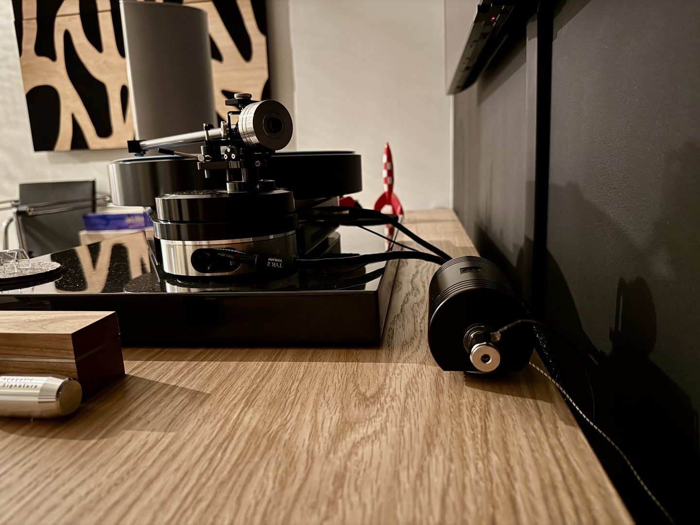

    For et par uker siden så fikk jeg låne PhonoARAY for å teste hjemme. Det endte med en bestilling og i dag fikk jeg en liten pakke i postkassa😀 Takk til @hifihub for hjemlån og rask levering(y)
    Det første jeg gjorde var å lytte uten musikk ved å legge øret inntil diskanten. Når jeg skrur opp volumet til ganske så høyt så får jeg til vanlig litt sus. Med Chord innkoblet så ble det mindre susing på samme volum. Skal jeg våge meg på å si ca 1/3 av susing ble borte😬 En annen ting som jeg ikke oppfattet/hørte på demoen på Hifi Hub var at overflate støyen på vinylplatene også ble litt redusert. Ganske så tydelig på rolige partier og mellom spor. Hvilke utslag gjør dette for musikken? Kort oppsummert så blir det litt mer klarhet og detaljer kommer bedre frem. Romfølelsen blir forsterket på f.eks gode live album og bl.a applaus høres enda mer realistisk ut!
    Noen negative sider? Nei, egentlig ikke, men diskant og spesielt cymbaler kan høres litt mindre ”livlig" ut. Det var min korte oppsummering.

    Hyggelig! La den spilles inn også!
