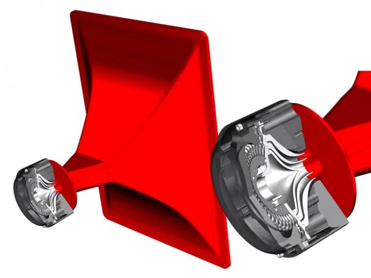

    Axi-driveren fungerer ikke som vanlige kompresjonsdrivere, så dere må nesten kaste konvensjonell tankegang på båten.
    Har hørt et prototypesett og de låter absolutt bra.
    Det røde hornet ble laget for å vise frem på NAMM så vidt jeg vet. Usikker på om de faktisk har tenkt å sette det i produksjon.

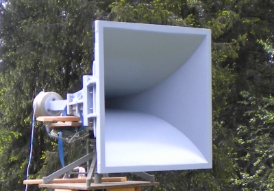

    Dæven, 2394 var et sykt svært horn! 122x127cm hornåpning! Og det er ikke en gang til bass!
    oks81
    29.10.2012
    12.785
    11.273
    Hjemme
    :D
    Stuevennlig....
    Men det ser ut til å holde direktivitet til 300hz.
    Driveren som er beregnet til dette er 2490 med 3" åpning.
    http://www.jblpro.com/pages/pub/components/2490.pdf
    Tidligere JBL for ned til 300hz deling er vel JBL 2366, det er 1,39meter langt.
    Også har en fra tidligere radial hornet JBL 2356.
    Dem to sistnevnte er med 2" entry og ble paret med JBL drivere med phenolic membraner.
    Ikke meningen å drive JBL reklame her, men det er vel i dette området en finner nytte av Celestion driveren?

    Les artiklene om den. Veldig spennende opplegg.
    Har lest litt.
    Er det slik at den ikke beamer? Fungerer de «traktene» i fasepluggen som diskanthorn?
    Det grovruglete membranet, er poenget der å øke overflatearalet, gjøre det stivere, spre lydbølgene flere veier, eller er det andre ting det gjør?
    Hvordan fungerte den i K402? Trenger den diskant? Har den like god gjengivelse som storformat med beryllium?
    Hi-Fi akustikk
    04.06.2011
    1.642
    464
    Har lest litt.
    Det første spørsmålet vet jeg ikke om jeg skjønte. Beamingen er stort sett pga hornet og ikke driver. Men så klart, kommer du veldig høyt slik at exit blir stor i forhold til bølegelengde vil den beame.
    Mønsteret i membranet er primært for å gi en kontrollert oppførsel.
    Hva er K402?
    Om den låter bedre en storformat beryllium er et vanskelig spørsmål. Jeg vil tro at Beryllium faktisk er litt bedre, men samtidig er det ingen andre storformatdrivere som jeg kjenner til som kan dekke samme frekvensområde som denne. Skal jeg gjette vil jeg si jeg foretrekker å ikke ha delefrekvenser i kritisk område, kontra å ha den lille ekstra oppløsningen. Dette er rent prinsipielt da jeg ikke har sammenlignet.
    Den må ha diskant ja.
