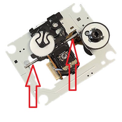

Når du renser laseren, så giv denne stang som laseren "glider" på noget olie.
Tit er det årsagen til at en CD afspiller hakker, men ikke gør det hele tiden
Jeg har haft gode resultater med helt almindelig madolie

Vis vedlegget 1119111
Takk! Flott for oss ukyndige å få det inn med teskje. Er jo i grunnen ikke så vanskelig, må bare vite hva man skal gjør

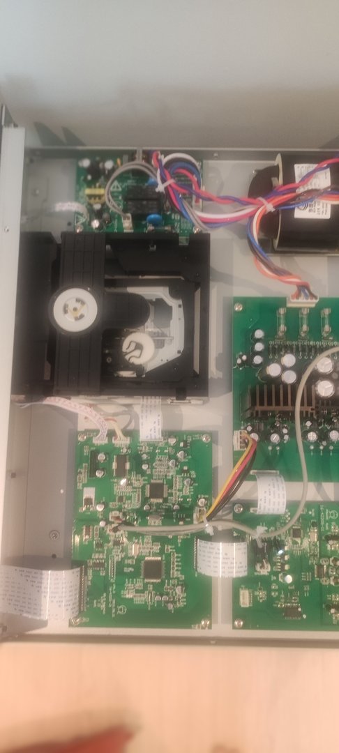

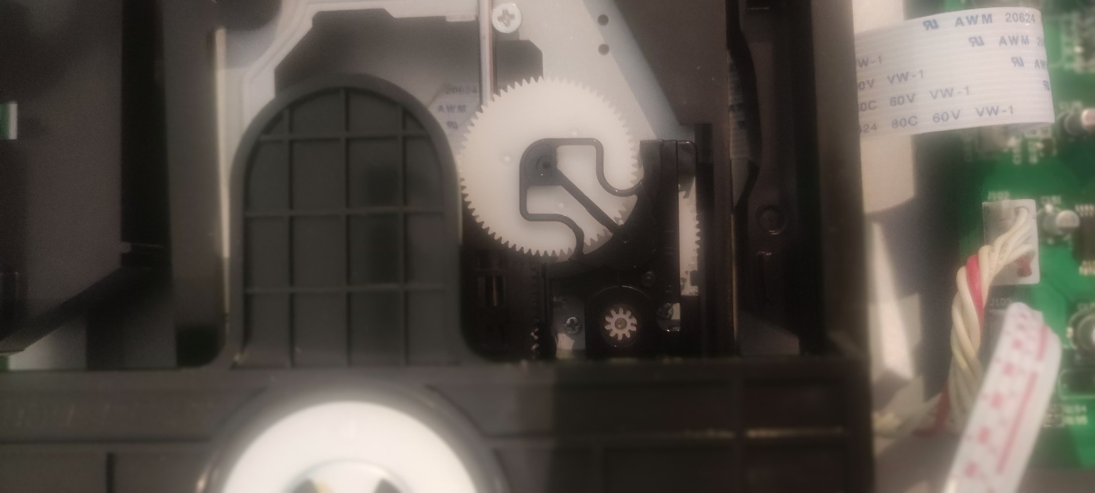

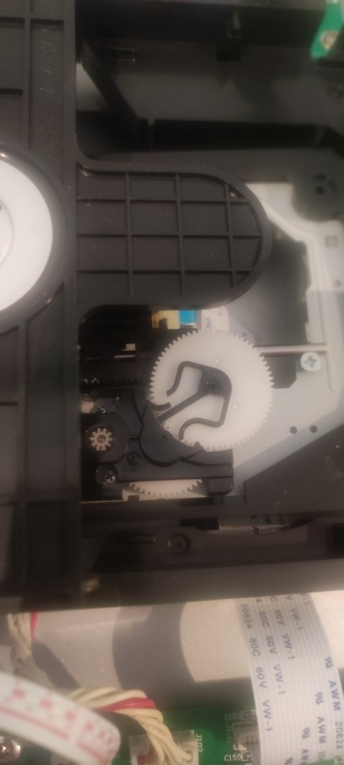

Oppdatering. Åpnet chassiet og forsøkte å rense laseren med en q-tip og litt Jif Universalspray. Oljet staget med 556, men virket ikke å ha noe effekt på problemet. Da jeg tok skuffen inn og ut så jeg derimot at det hvit tannhjulet var litt ustabilt. Og den lille sorte plastdelen som var over virket å være løs. Jeg flyttet litt på den og det ser ut som om den var brukket løs for da jeg flyttet litt på den, virket det som om den naturlig ønsket inn i posisjon slik at den ble "hel". Har forsøkt litt med superlim og spiller den siste platen jeg forsøkte som hakket som bare det. Nå funker den som en drøm, foreløpig....
RJEL
Servicemann
30.04.2004
2.186
1.955
Ja, at den plast dritten der knekker er en klassiker......
Har skiftet noen sånne.
Spørs om lim holder så lenge.

Ja, plasten var tynn, sprø og skjør, så det var egentlig bare for å se om det var mulig.
Ser ikke ut til at akkurat denne delen er mulig å bytte så lett...
Jo, den er jo bare klipsa fast også er det ei mothake som må bøyes.
