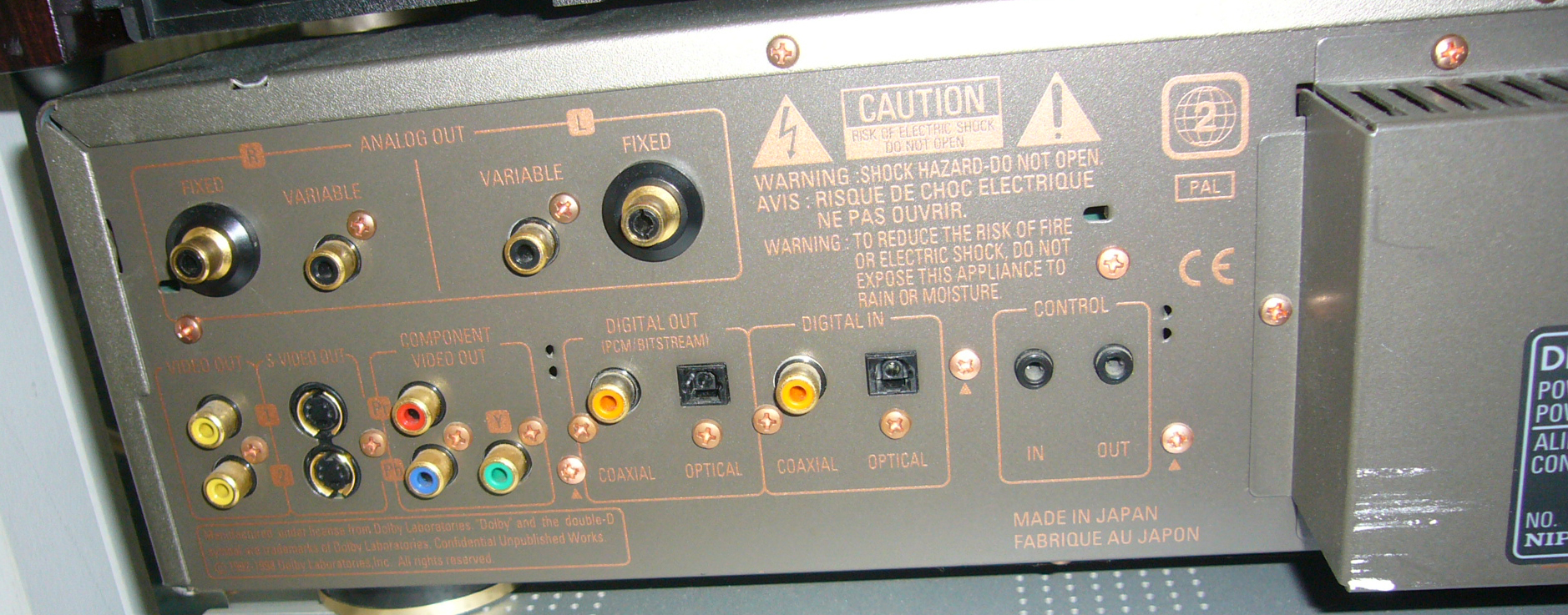

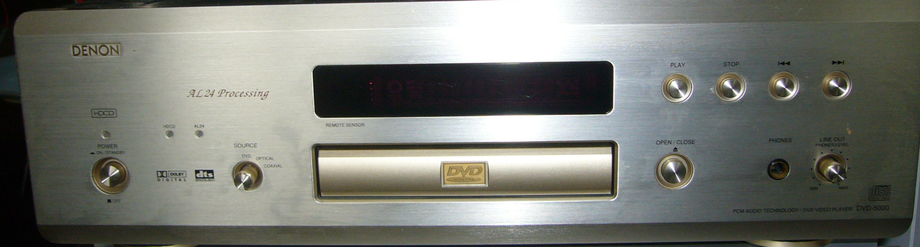

Denon DCD S10 II hadde også både digital utgang og inngang. Men de kunne ikke brukes samtidig, dvs ikke mulig å tappe digitalt signal, prosessere det digitalt (som var min plan med en TacT rcs 2.0 i racket), og sende tilbake til spilleren for D/A. Kun det ene eller andre, eller bruke spilleren som en integrert spiller. Men til gjengjeld en meget god en.
