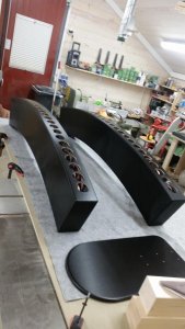

    Noen uker etter fullføringen av Bendits kom Øyvind over til den utviklede siden av Mjøsa på kaffe. Vi holdt nærmest gravøl og mimret i moll over reisen på ca 11 prosjekter de siste årene og var enige om at nå var det nok på ei lang stund, minst et par år, kanskje, hvis det ikke dukket opp noe sært, noe uprøvd. Det skulle gå hele 2 uker, noe som er verdensrekord for 2-års skalaen.
    Jeg hadde mailet med Jim Griffin og fikk en ide om at CBT virket såpass absurd at det burde oppleves, i all ydmykhet.
    Jim Griffin vant 1-premie ved Midwest Audiofest Speaker Design Competition med denne konstruksjonen som egentlig er en modifisert utgave av PartsExpress sin Don Keele-modell.
    Øyvind hadde en skuff full av de riktige elementene og juleverkstedet hadde ingen planer om å gire ned.
    Men planene ble raskt snudd på hue idet et AE-baffelprosjekt vi egentlig hadde lagt på hylla hadde modnet seg som en Jarlsbergost, klar til å fortæres. Jeg " dakka" CBT's kurver som ble kjapt ekspedert av Trestokken's CNC mens Øyvind freste ivei på baffel- prosjektet i testikkel-hastighet (dæ æ kællt lynkjapt ama).

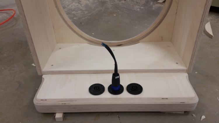

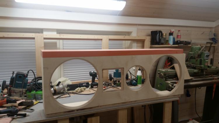

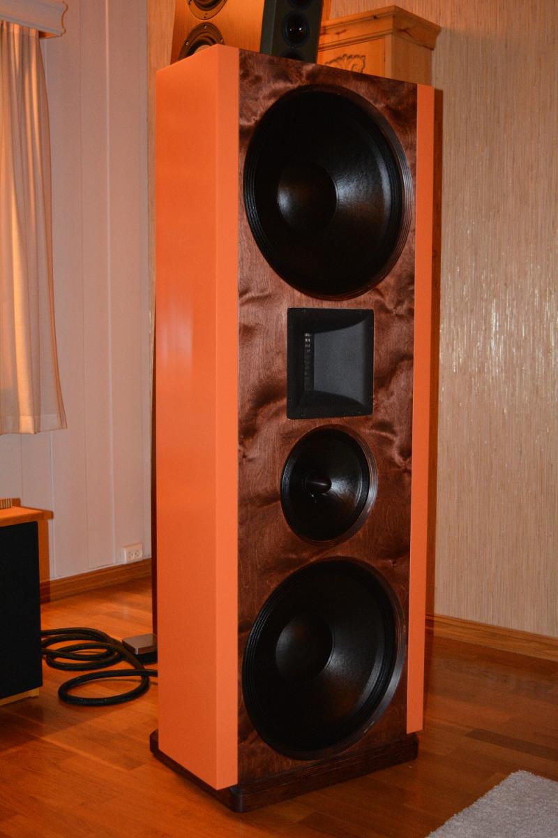

    Her er sokkel for baflene underveis. . Har lagt opp til skjult kabling og speakon kontakter. . Only the best ; ). ..

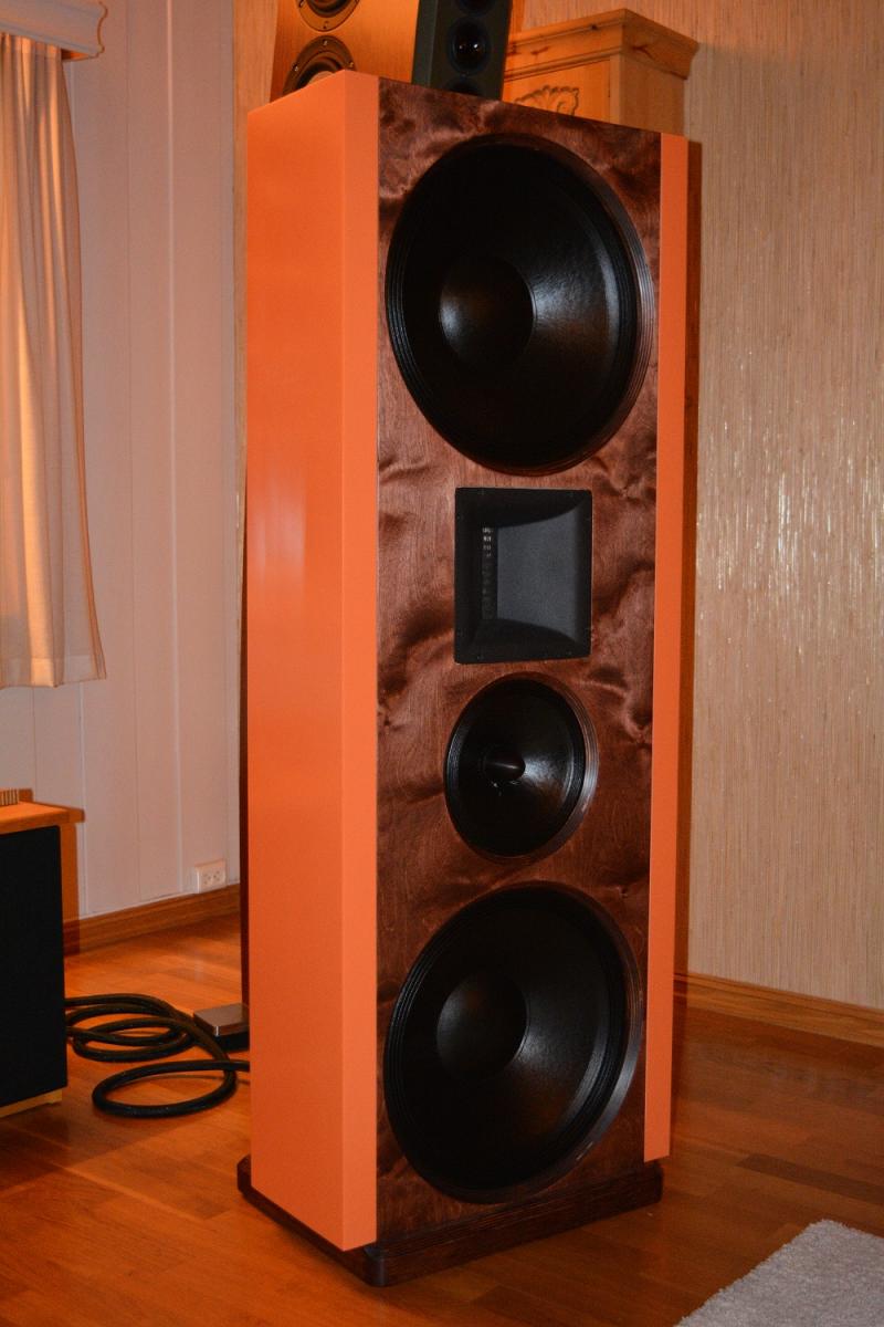

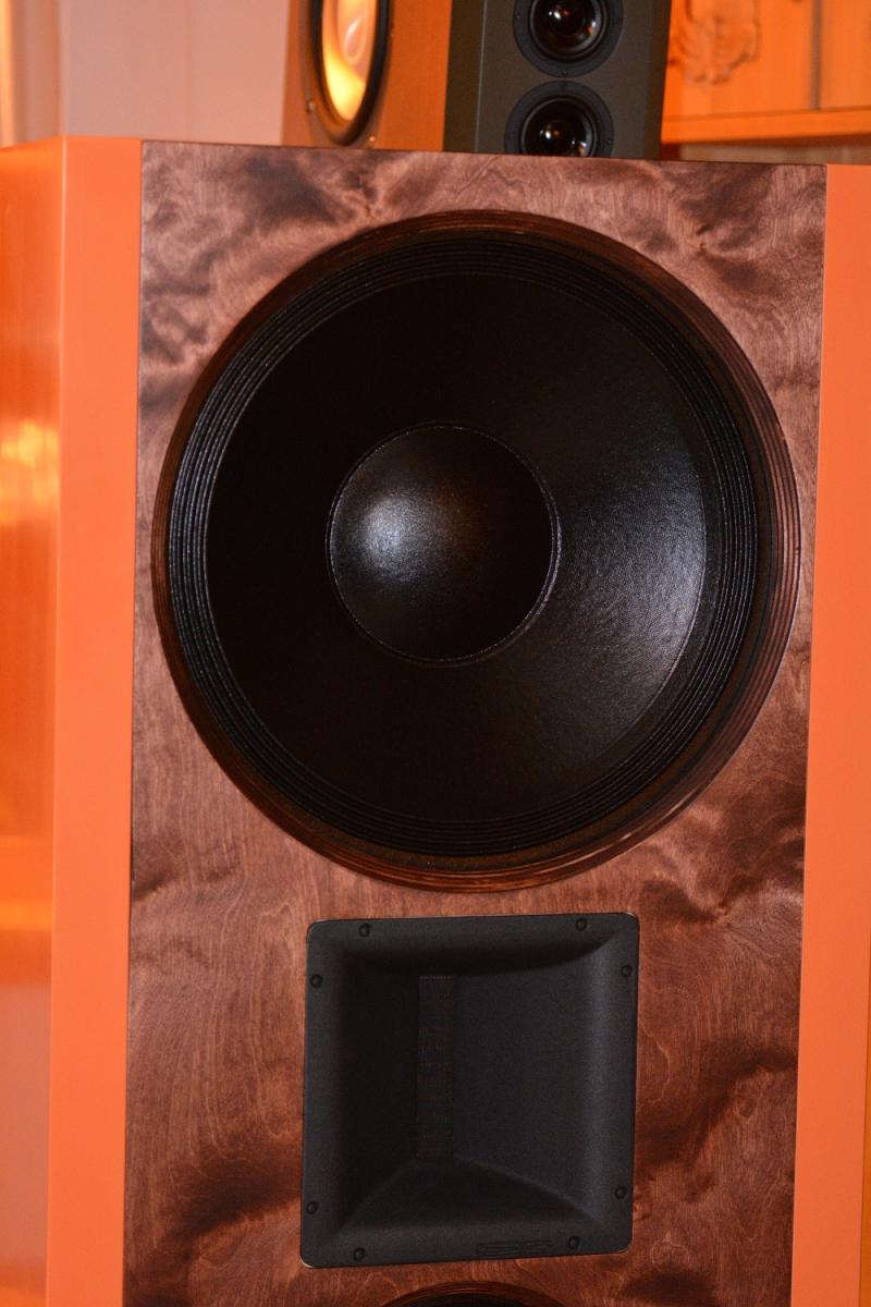

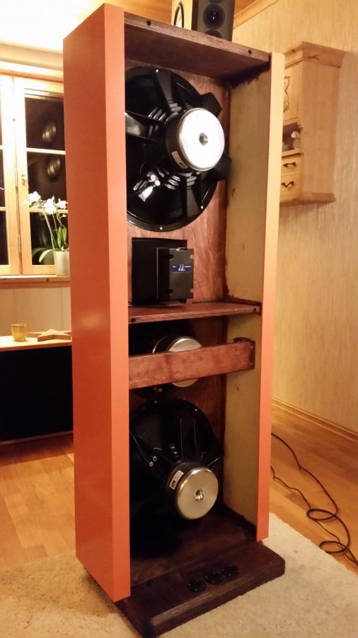

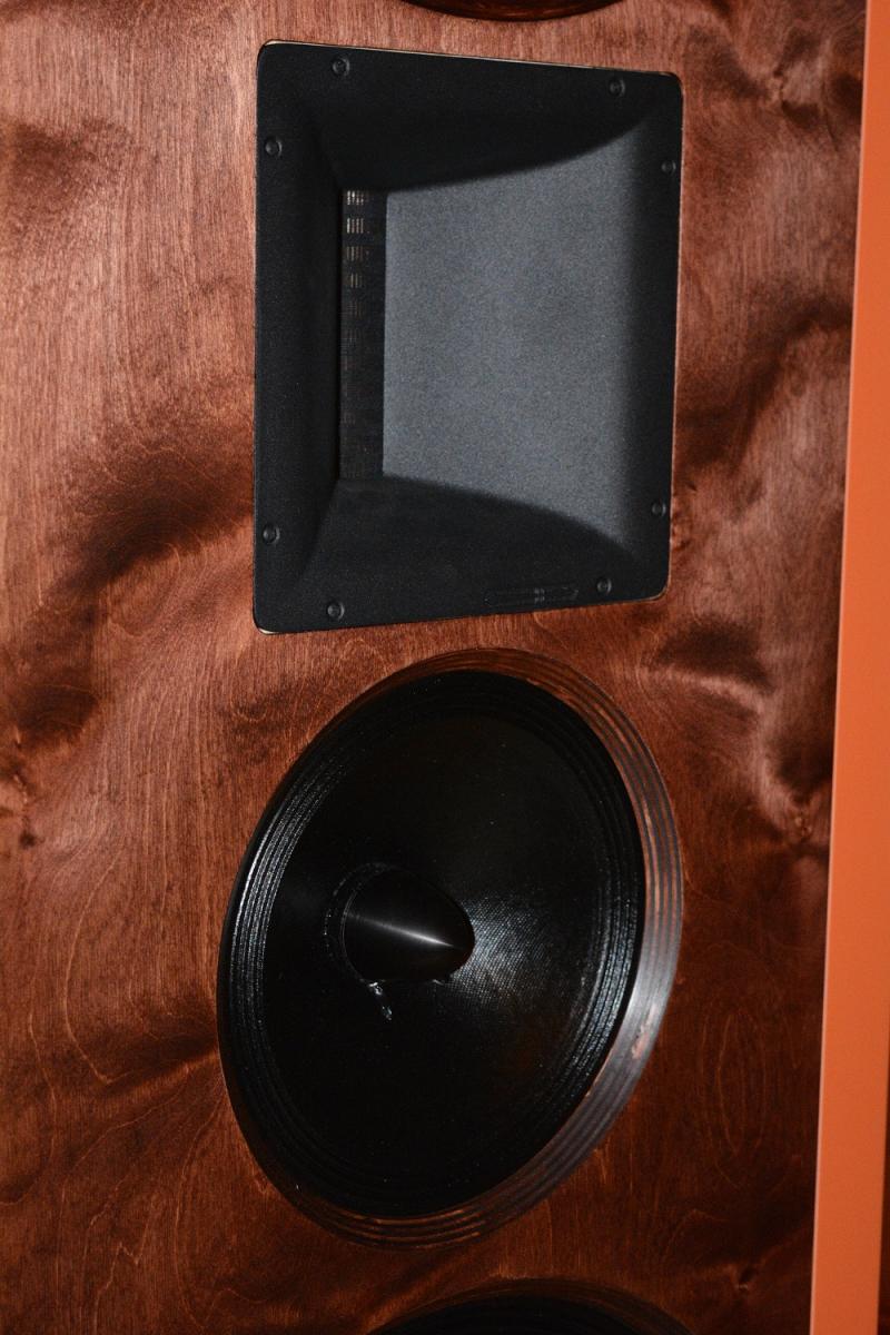

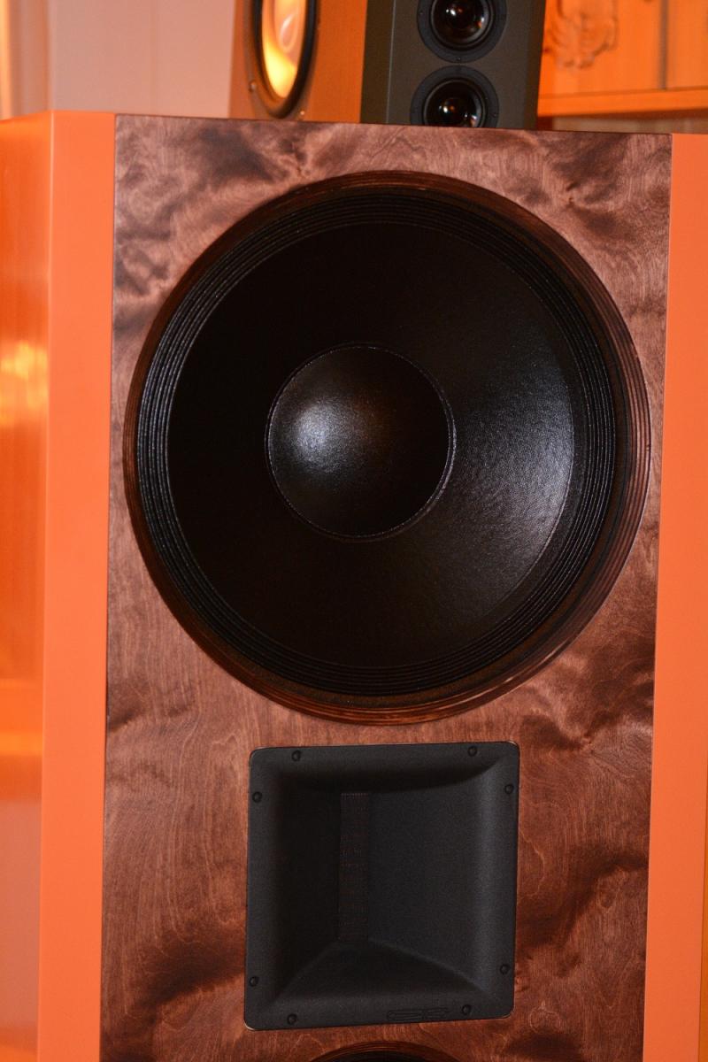

    Bassere og mellomtone festes bakfra, mens Amt (Beyma tpl 200h ) felles nedi foran.
    Må jo også dra med litt Corian her også, denne gangen spm sider. Oransje og spenstig farge, som enkelt lar seg foliere hvis eieren vil det.

    Har hørt ib15ht i OB før , og går denne gangen for ib18ht. . td10m som mid og beyma tpl 200h i topp.. Går for aktiv deling denne gangen .Forrige Mkm-se OB kjørte vi passivt. . Men nå skal de fleste flaskehalsene bort:).
    Hadde likt å sett hele baffelen i Corian,men det hadde blitt svindyrt.

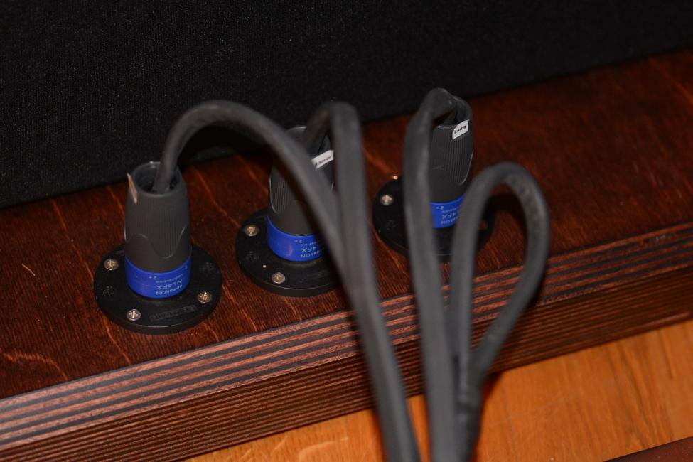

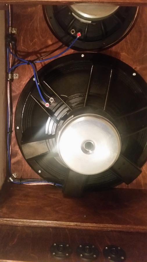

    Har virkelig blitt glad i Neutrik-pluggene.. Bra kontaktflate , solide skruefester til kablene og de tåler at folk sparker borti kablene uten at de blir ødelagte..
    Kjøpte opp ganske så mange på forrige Tysklandstur.- Mener de endte opp på i underkant 3 euro per del..

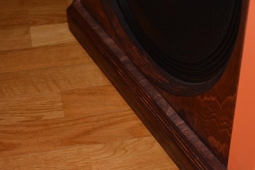

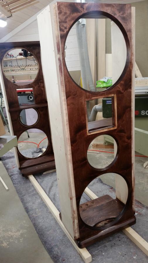

    Baffelen er laget av Bjørk x-finér 36mm (2×18mm som er blitt limt i pressa). Mkm-se var nærmere 70mm, men syntes det ble en smule overkill.
    All synlig bjørk er nå blitt beiset med Georgiansk Mahogney spritbeis fra Liberon. (Byggtorget Lena)..
    Kommer til å olje 3 strøk i første omgang med Osmo silkematt.

    Ferdig kablet :). Er ryddig og tight blitt festet med rustfrie beslag i det ene hjørnet. 6mm2 til alle AE-elementer og 2.5mm2 til Diskant.

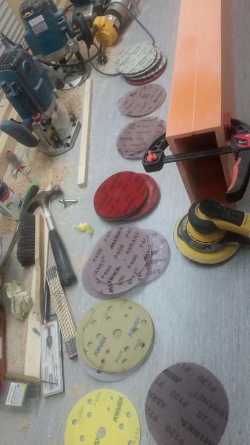

    Skal forsøke å få polert coriansidene ikveld.- Har fått pusset meg opp til 320 korning, så gjenstår enda noen timer før de er på 1200 korning;). Tålmodighet er en dyd, og det er jo det som er så gøy med denne lidenskapelige hobbyen, at veien er ofte selve målet:)..

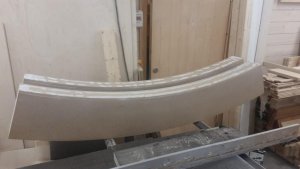

    Det gikk med nesten ei tube tec-7 per side.. Bør sitte da;)
    Teip funker fint som tvinger, og kommer til å la de stå slik til i morgen.
    Dere er jo ikke vant med de beste bildene herifra, men de blir flotte. - Blir mulighet for lyttesession etter jul :)

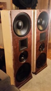

    Syntes de ble kule jeg :).
    Nå er jeg igang med å lage stofframmer i ryggen. - Foran syntes jeg det er pent at elementene syntes

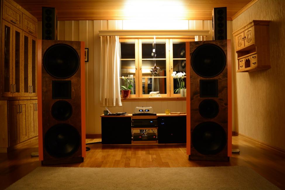

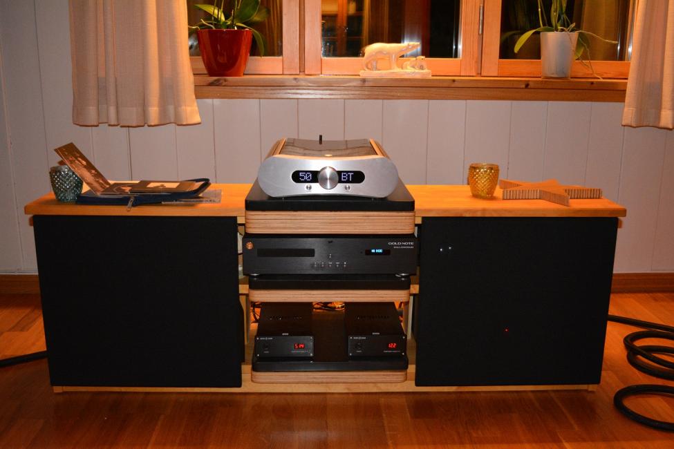

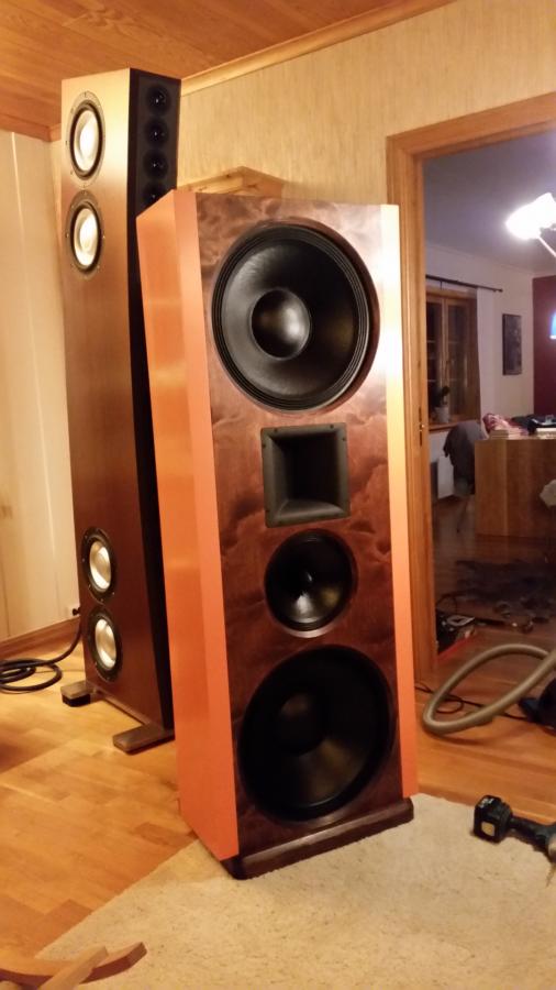

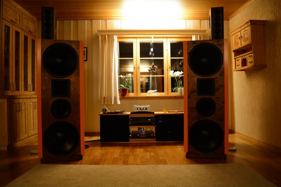

    Jomfrutur for bafflene i kveld etter å ha satt inn en foreløpig sikkerhetkondis for AMT. De spilte veldig bra til å være kaldstartet uten videre småflikk på filteret. Det får komme når de har knadd seg til. Min sønn som er bassist ville helst sitte en time til.

    Jeg kan legge til at vi forventet oss en liten nedtur når i koblet fra Bendits-høyttalerene og direkte over på "Vaflene".
    Men... nedturen uteble og vi ble sittende og lytte på spor etter spor, noe som er uvanlig ved første gangs påkobling.
    Jøss, det er forskjeller, men utgangspunktet er meget bra sett i det lys at de er rykende ferske og ingenting er justert på ennå.
    Finishen på snekkerarbeidene er forøvrig slik som man er etterhvert er blitt vant med på Kolbu hvor man kun fyrer med kvistfri justert og signert bjørkeved.
    Heldigvis får Insel besøk av andre lyttere til uken som ikke er like dopet som oss. Innspill er alltid sunt.
    MarkusH

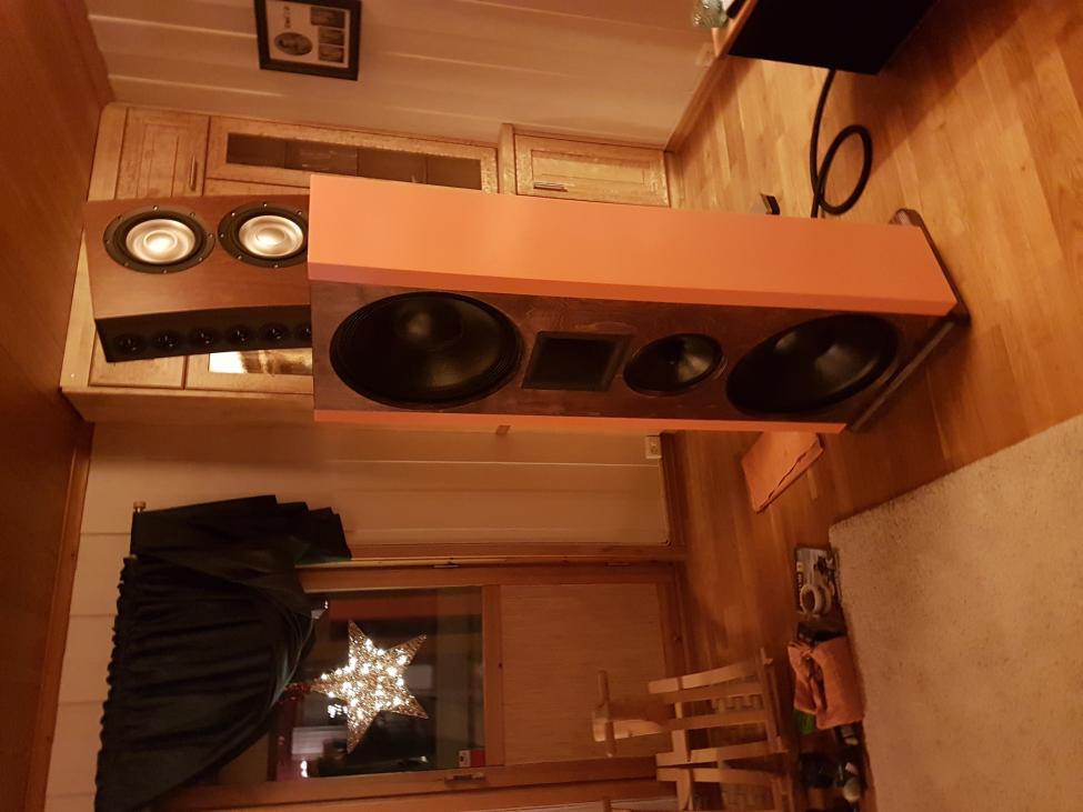

    Da har jeg (og Vegarron) fått tatt en liten lytt til disse her, min første opplevelse med OB. Personlig synes jeg lydbilde var bra, litt skarp diskant (men dette var riktignok samme innstillinger som for bendit's så det er ikke så rart), de trykket litt i mellombass og en enorm dypbass. Disse kommer seg nok mer til sin rett med riktig innstillinger (eller eventuelt etter preferanse). Lydbilde var overraskende oppløst og et jevnt trykk i hele frekvensområde. Personlig synes jeg og skimte at enkelte "detaljer" på enkelte sanger forsvant litt bort, tipper dette ble slik grunnet innstillinger som ble brukt. Alt i alt en veldig god (og solid) konstruksjon, likte veldig godt fargen og utførelsen på frontbaffel og "høyttalertrekket" bak var en snedig løsning jeg selv ikke hadde tenkt på. Lyden var bra, uten noen store mangler. :) Hyggelig selskap og fine sanger, jeg koste meg ved å høre på disse. Anbefales for andre å høre på de. :)

    Har hørt litt på disse.
    Kanskje ikke optimalt plassert da noen svære andre stod like bak :cool:
    Men fikk et veldig godt inntrykk av disse. fantastiske elementer der kanskje diskanten er juvelen i kurven.
    Ikke akkurat dynamikken til horn, men disse har så mage andre kvaliteter. Og alle skal ikke like horn.Homogent, luftig, uanstrengt, feit bass, detaljert er stikkord som sitter igjen i bakhodet. Ikke spor av lyttetretthet, og de spiller rimelig stort.
