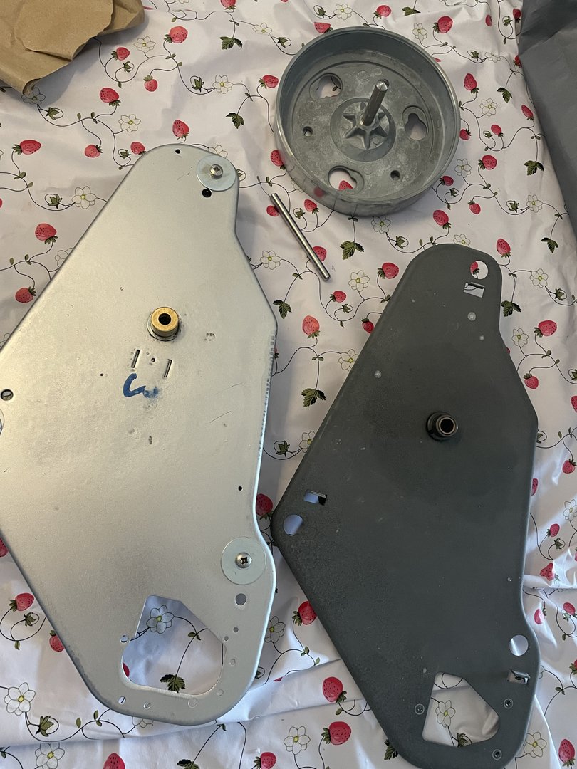

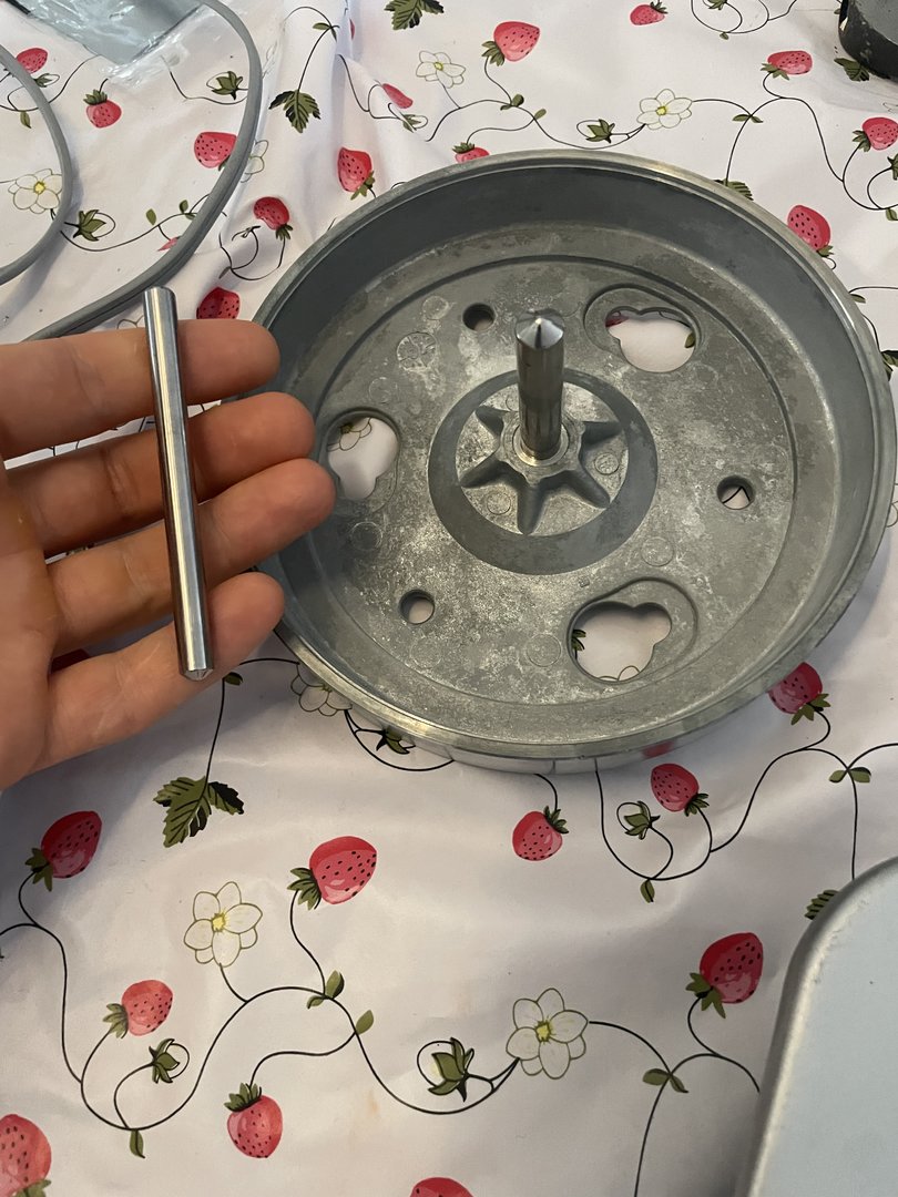

Noen Thorens eksperter her? Fikk kjøpt et nytt subchassis til en thorens td160, men lageret som står på er 7mm, og det jeg har orginalt er 10mm. Han jeg kjøpte det av sier at det bare er å slå ut spindelen som står på orginalt å sette i det på 7mm som jeg fikk med, det jeg lurer på er om noen har erfaring med å bytte spindel, og om det er en downgrade å bytte til mindre spindel, dog er det et nytt lager på den nye. Takk for svar på forhånd 😊

Hei, gamle lageret funker, men er jo fra 70 tallet hvis jeg ikke tar feil, og grunnen til at jeg hadde tenkt å bytte chassis er at det passer rega arma uten at jeg trenger å modifisere chassiet. Kan vell si at det var litt dårlig av selger å ikke gi info om dette når han solgte meg chassiet…

På bildet ditt kan det se ut som en låsering rund det gamle bronselageret. Er det tilfellet?
Praksis var vel i hovedsak en press-fit av lager til sub-chassis. I og for seg tilsvarende med spindel og sub-tallerken. Men det er mindre kontaktflate i sub-chassis enn for sub- tallerken, så det er kanskje enklere å løsne? På den sndre siden så finner jeg ingen prosedyrer for hverken det ene eller andre etter en rask rulling gjennom noenservicemanualer på nett.

Er nok ikke en låsering, men ser litt sånn ut fra toppen, er låsering på det mye lageret. Han som solgte det sier at det bare er å slå ut spindelen med gummihammer, men sliter litt med å tro at det er så lett, å som du så finner jeg ingen prosedyrer på nett, ville bare forsikre meg før jeg eventuelt prøver slik at jeg ikke står igjen uten fungerende spindel 😅

Vanlig prosedyre for å løsne press-fit metalldeler (der begge er metall) er å varme opp. Men sub-tallerkenen er vel zamak ? Og den skal ikke utsettes for sterk varme (over ca 100 grader), så ev varmebehandling må gjøres med en del forsiktighet. Dersom du har en stekeovn med god temperaturkontroll rundt 100 grader, så ville jeg ha vurdert å bake sub-tallerken for å se om spindelen løsnet av seg selv. Merk ikke utsett subtallerkenen for noen belastning når den er oppvarmet.
Edit: på den andre siden kan det hende det er enkler og bedre å kjøpe en sub-tallerken med spindel som passer.
