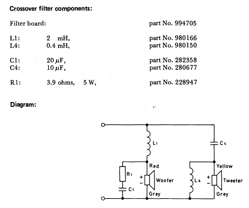

Byte av elektrolyterna i delningsfiltret i TL 1610 ger mer än att byta elektrolyter i TR 200.
De kan med fördel bytas till polyesterkondensatorer av samma värde.
Spolarna behöver inte bytas.
Resistorn behöver heller inte bytas, såvida den inte har gått varm och blivit missfärgad.
20 uF och 10 uF är ju ganska höga värden. Det går utmärkt och är ingen nackdel att parallellkoppla kondensatorer av mindre värden upp till rätt värde.

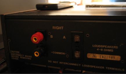

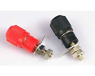

Apropos disse gamle:
Hva med høyttaler ledninger (ikke kabler)?
Har nettopp byttet til banan utgangsterminaler.
Om ikke det er vakkert så er det funksjonelt.
Og det blir aldri vakkel.
Reaksjoner: TT.
Svein_B
07.04.2005
729
22
Lillestrøm
Banan-kontakter som dissse har 4mm gjenger og passer rett inn i Tandberg høyttalere og TR1000 m.m. som har skru-terminaler.

Dammar av den här tråden med en fråga om att istället byta kondensatorer i TL1610 högtalarnas delningsfilter (som Kjell tipsade om).
Jag tänkte nästan testa detta som lite höstpyssel.
Om jag ska ersätta de två i filtren med polyestervarianter och då med kapacitans 10 respektive 20 uF (enligt manualen), vilka kan vara lämpliga att beställa och varifrån?
Tacksam för specifika länkar så jag inte vimsar till det och köper fel :).
Skickat från min BLA-L29 via Tapatalk
Kjell_Kranzberg
08.03.2005
3.390
3.415
10 uF finns på t ex Hifi Kit; men de är dyra; fabrikat Jantzen; 60 kr/stk.
Du behöver alltså 6 stk.
Istället för 20 uF parallellkopplar du två 10 uF.
https://www.hifikit.se/komponenter/filterkomponenter/kondensatorer.html
https://www.hifikit.se/komponenter/filterkomponenter/kondensatorer/mkt-polyester.html
Frågan är om det är värt att kosta på den högtalaren så mycket pengar, den är ju inte direkt high end.
Det är billigare att köpa bipolära elektrolyter. Finns också hos Hifi Kit.
https://www.hifikit.se/komponenter/filterkomponenter/kondensatorer/kondensator-elektrolyt.html
10 uF kostar 13 kr/stk
22 uF kostar 17 kr/stk (20 uF finns inte, men det går lika bra med 22 uF; toleransen är ändå 10%)
En del "hifi-förståsigpåare" kräks när man nämner bipolära elektrolyter, men jag är säker på att i den högtalaren kommer du inte att höra någon skillnad på bipolära elektrolyter och polyesterkondensatorer. En del säger också att kondensatorer måste vara av ett speciellt fabrikat. Det är också bara struntprat och har ingen som helst betydelse i dina högtalare. Mitt förslag: montera bipolära elektrolyter, de är fullgoda i den högtalaren.
Ett annat alternativ är att parallellkoppla många polyesterkondensatorer av mindre värde; t ex 1 uF. Detta är ingen nackdel, heller ingen fördel. Den lösningen tar en del plats i lådan; jag brukar limma dem på en av innerväggarna och dra isolerad koppartråd till kretskortet. Jag har mängder av polyesterkondensatorer på 1 uF. Skicka PM om du är intresserad.
