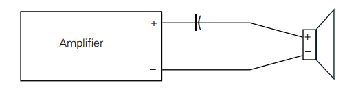

Tipper at vi snakker litt om hverandre her. Jeg vurderer bare en serie-cap for å beskytte driver/hornet mot DC og lave-lave frekvenser. Det jeg syns er litt merkelig, er at jeg bør bruke en 68uf cap.
Kretsen er simpel:
Radian 950pb-8 driver.
TAD TD4000 klone. 65cm bredt 60/40
Amper er First Watt F5
Jeg har også et spørsmål til. Finnes det noen innretninger som kan erstatte denne kondensatoren? Dvs en krets som kan håndtere DC og lave frekvenser uten å stå i veien for signalet under normal drift.

68uF gir et ca. 300hz (8ohm) highpass 1.orden. funker det. hva mener du stå i veien for signalet :)
Kretsen er simpel:
Vis vedlegget 668014
En amp med DC servo og i tillegg mute og DC blokk rele
PS uansett sitter den kondensatoren der av en grunn , altså avsjering fra de laveste frekvensene .
Hvis du tror det blir bedre kan bruke ett elektronisk cross over eller lage deg en passiv avsjering i ampen eller signal ledningen med ett tap på 3dB .Men igjen er kondensatoren der , bare mye mindre og billigere :)

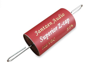

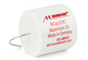

Har veldig lyst til å høre hva et utfall blir om jeg mikser disse:
Mundorf EVO Aluminium Oil. (68uF)
Jantsen Superior Z cap. (22uF.)
Skulle tilsi 90uF og en miks av positive egenskaper.

Jantzen + Mundorf Silver gold in oil in oil.

Ja jeg så Snickersis svar til dig. Som sagt bryder jeg mig ikke om den EVo, men det hjælper gevaldigt hvis du støber den ind.
40.737
44.547
Vis vedlegget 668192
Vis vedlegget 668193
