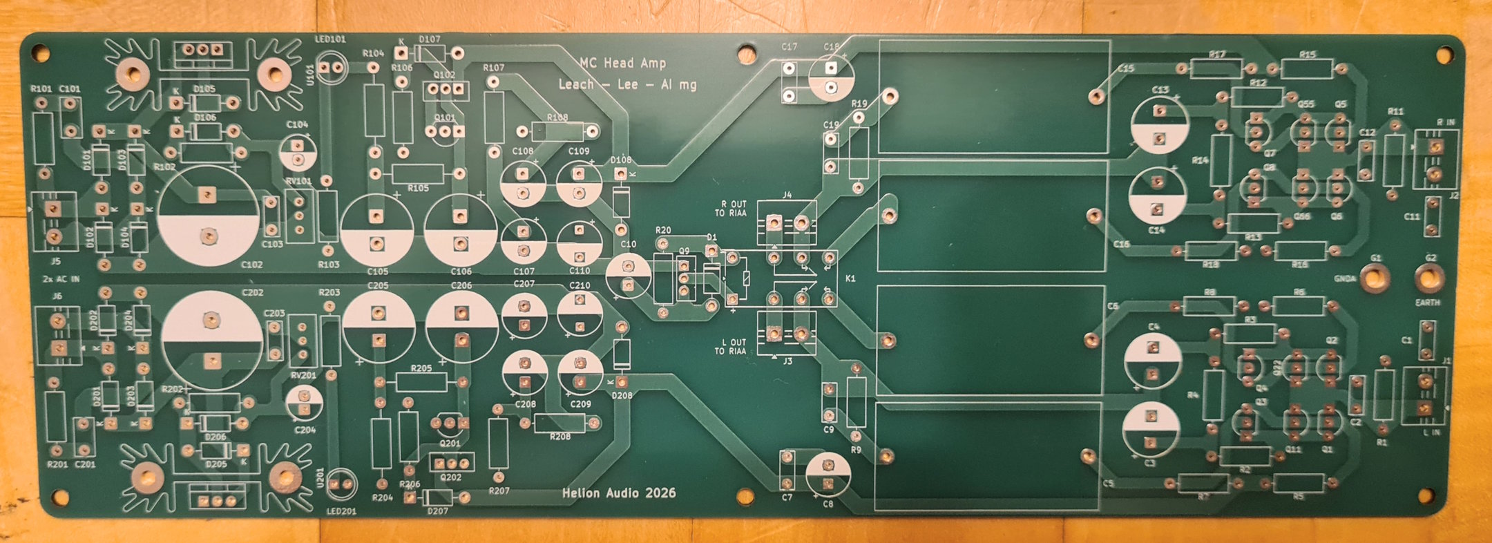

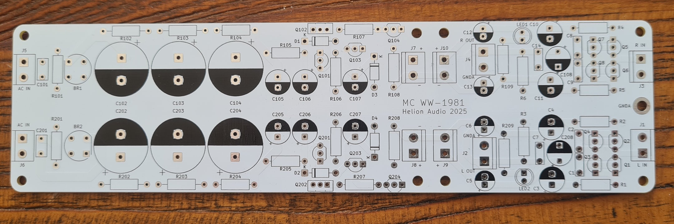

    En helt annen sak:
    Er det noe som trenger/har lyst til å lage en vintage MC Head Amp?
    Jeg har kommet i skade for å lage noen kort basert på Marshall Leach, Richard Lee (Wireless World 1981) og BFW16A (Elektor Summer 1980).
    Hvis noen melder seg til å bygge en av disse, er PCB gratis. Alle er 2-kanals og komplett fra AC INPUT.
    Leach (modifisert med buffer av Gamma Electronics)
    Lee:
    BFW16A:
    :) morten

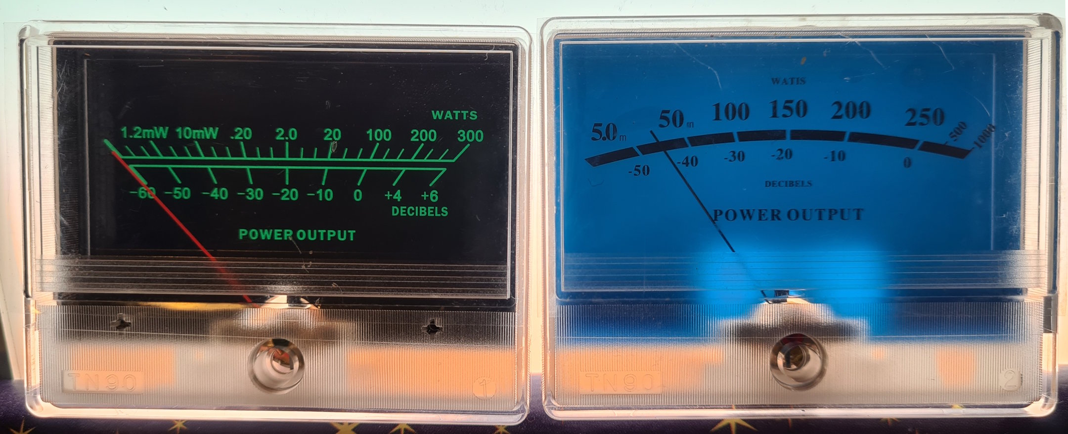

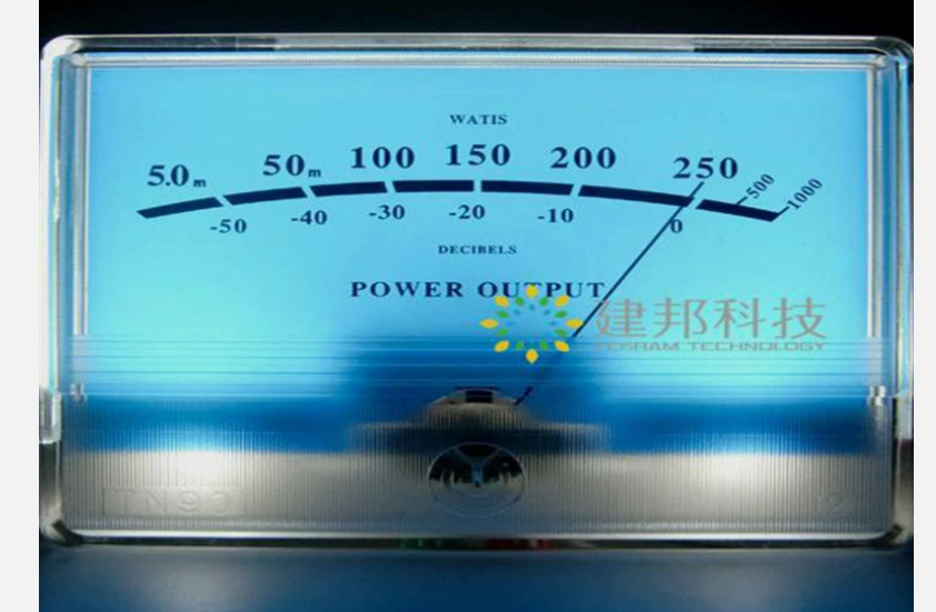

    Skalaen var litt rar ja.
    Her er VU-meterne vi vurderer, dvs, vi går for den grønne.

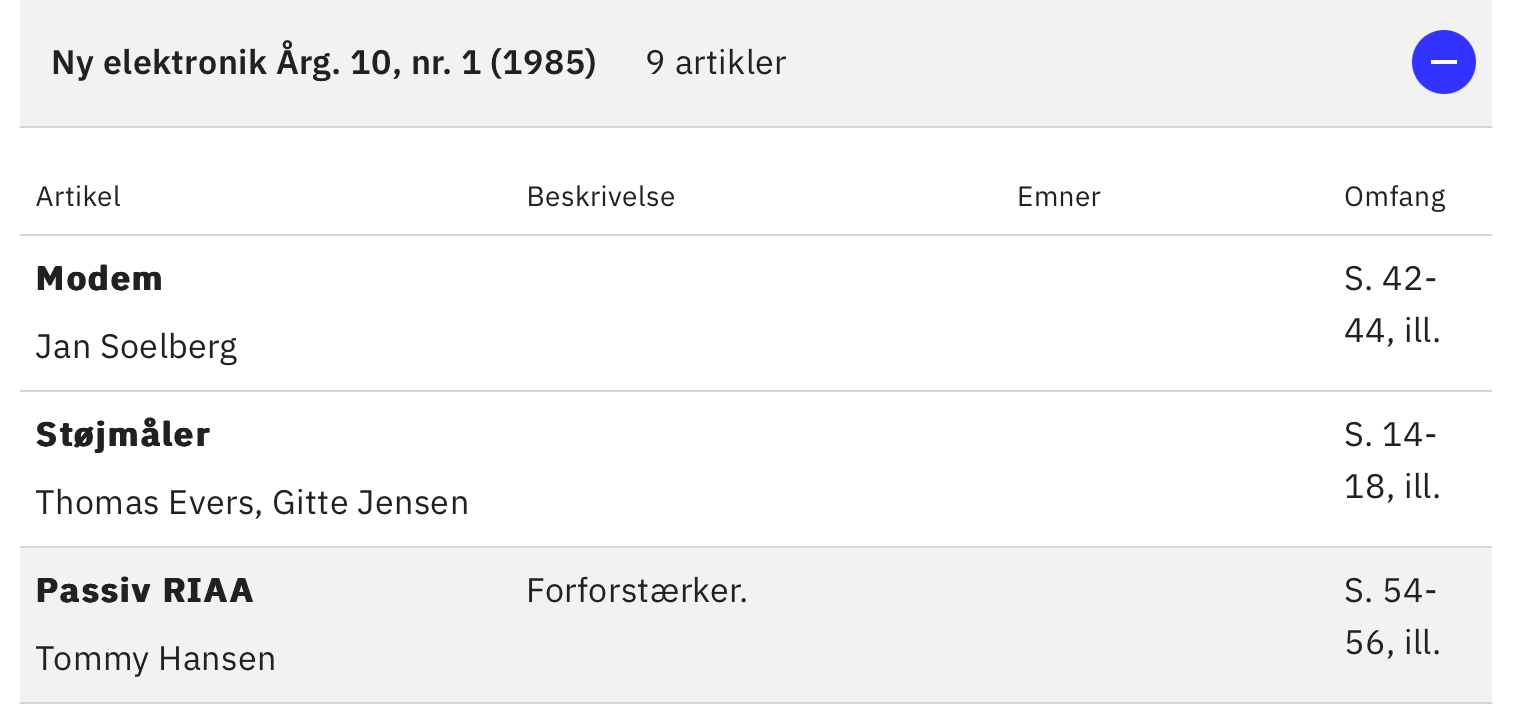

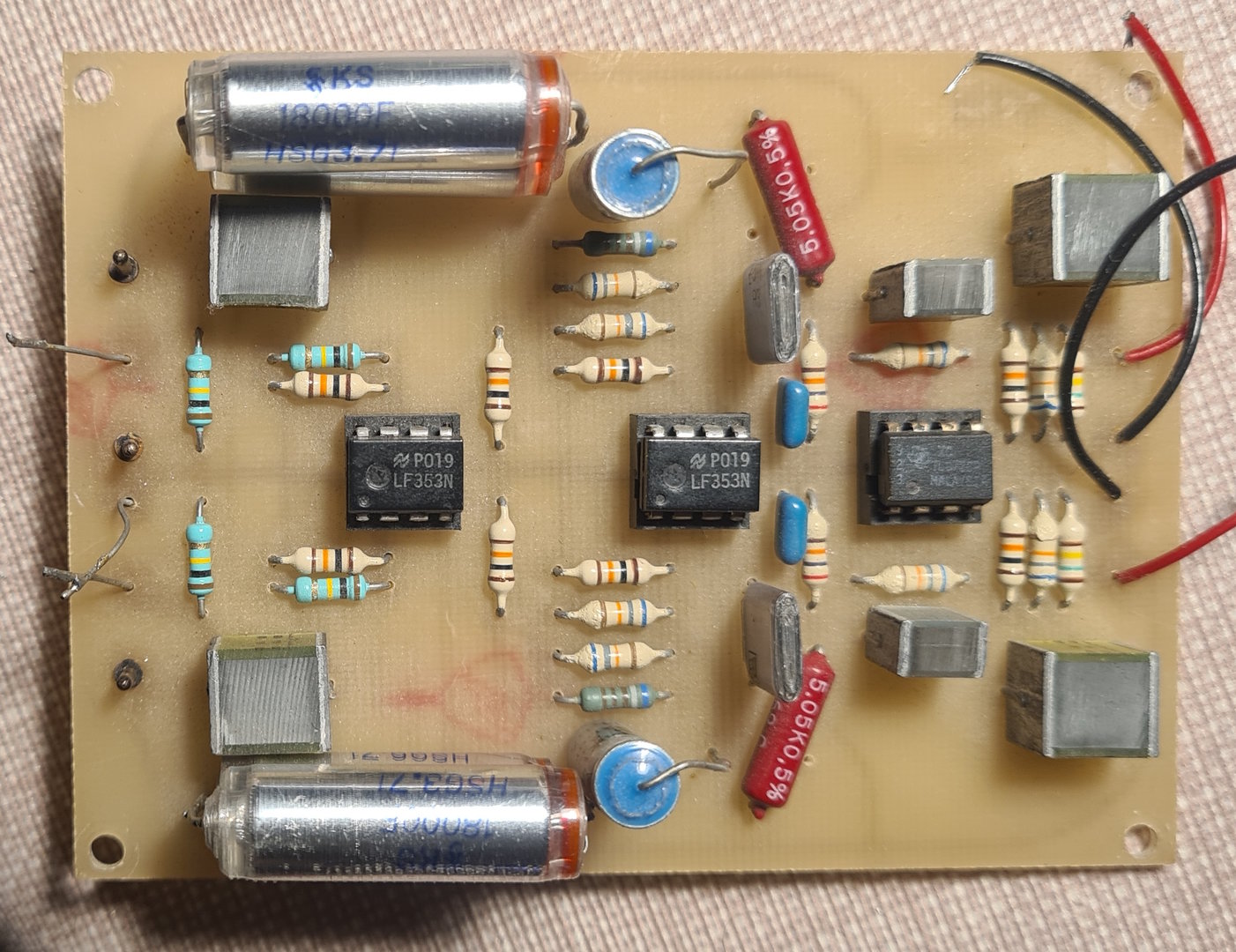

    Jeg har ryddet litt i gamle prosjektbokser og fant denne pasive RIAAen fra -80-tallet. Sannsynligvis fra danske High Fidelity. På printet står det Tommy Hansen, som lagde ting for dette tidsskriftet på den tiden. Er det noen som har artikkelen, eller skjemaet på denne? (Så slipper jeg den litt kjedlige jobben med å trace kortet selv...)
