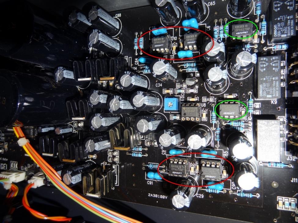

    Larkus : Nei. Det sitter et filternettverk etter DAC'en med motstand på 600 ohm. Du ser på side 63 i databladet
    Jeg må innrømme at jeg er på tynn is her, men jeg går ut fra at du mener det analoge low pass filteret.
    Jeg har innbilt meg at det sitter mellom dac-chipen og før op-ampene, og at op-ampene driver utgangene direkte.
    Bildet under er innmaten i Hegel CDP4Amk2
    Opampene som er markert med rødt driver de balanserte utgangene, og komponentene rundt disse opampene (blå kondensatorer og noen motstander) utgjør det analoge lowpass filteret. Opampene som er markert med grønt driver de ubalanserte utgangene.
    Jeg har innbilt meg at disse opampene driver utgangene direkte uten noe filter eller komponenter mellom opamper og utgangene.
    Tar jeg feil?
    Tar jeg feil?

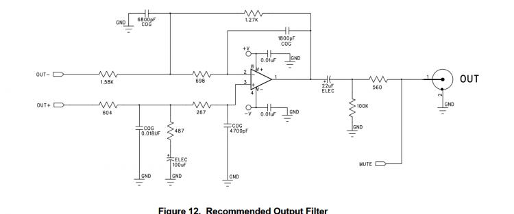

    Jeg vet ikke hvordan Hegel har laget sitt filter, men her er forslaget fra AKM 4490 datablad:
    Vi ser det sitter 680 og 1200 ohm til jord. Opampen må dermed drive 1880 ohm. Pluss at den må drive kondensatorene ved høyere frekvenser (og utgangen). Wolfson og andre DAC'er bruker tilsvarende løsninger og noen ganger er motstandene vesentlig mindre. Wolfsons WM8741 ser slik i deres datablad og der er ikke lasten til de to opampene symmetrisk ser det ut til heller.:
    Poenget mitt er at man bør ha en sunn skepsis til å bytte ut opamper i en krets uten å vite hvordan kretsen er bygget opp. Burson V5 kan i visse tilfeller slite kraftig der en NE5534 klarer jobben med glans.

    Burson vil altså være i de røde sirklene dersom en har byttet ut opampene?
    Den opampen som driver ubalansert utgang ser ut til å ha en helt annen last enn de to som driver balansert

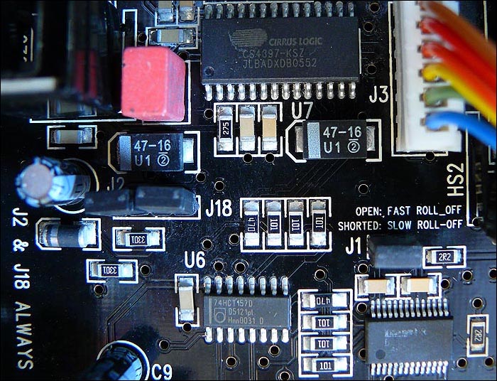

    Hegel bruker dac'en Cirrus Logic CS4397
    Iølge databladet anbefales dette filternettverket

    De røde sirklene ja. Det er ikke helt rett frem frem å se hva lasten til opamp U1-B blir, men U1-A har en last på 660 ohm. U2-A har en lettere last. Så lenge spenningene er under 3V så vil Burson V5 og 6 virke fint i denne kretsen.

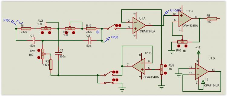

    Tusen takk Armand, men jeg er litt usikker på skjemaet.
    Burde ikke:
    • R2 være 1k5 (som R1)?
    • R3 være 750 (for å komme nærmere 1/2 2R)?
    Jeg har med røde linjer koblet inn endene på potmeterne. (Jeg er ingen fan av saker som ikke er innkoblet)
    Feedback på den siste opampen (som forsterker signalet) er ikke koblet till utgangen.
    Jeg koblet alle in/outputs på den ubenyttede opampen til jord.

    Jeg har ikke laget kretskort av dette skjema. Det ble bare brukt til simulering og som hjelp under oppkoplingen på utviklingskortet så jeg er enig med dine endringer. Jeg ville imidlertid ikke koplet utgangen av den ubrukte opampen til jord. Har den en liten offset vil den stå å jobbe med dette. Jeg koplet den som spenningsfølger i tilfelle jeg ville bruke den som et buffer.
    Jo, R2 skal være lik R1 og R3 skal være halvparten. Jeg måtte serie/paralellkople noen av mine presisjons metallfilmmotstander for å komme til riktig verdi. Du vil også merke at kalkulert notch ikke stemmer 100% med verdiene du bruker. Skal du lage kretskort kan du kanskje sette av plass til å serie/parallellkople tre motstander i tillegg til et 50 ohms potmeter. Jo mindre pot jo bedre så lenge du treffer 1kHz.
    Som nevnt tidligere tror jeg også at feedbackpotensiometerne RV4 og RV5 kan skape forvrengning slik at disse bør unngås. Jeg skal bytte mine med faste motstander for å se om forvrengningen minker. Kanskje i stedet lage opplegg for å bytte gain med jumpere.
    Hvis du vil bruke en opamp som buffer på inngangen så bør du lage mulighet for å koble ut denne også. Det er kjekt å kunne kjøre filteret helt passivt. Videre skal jeg på min versjon beskytte inngangen med dioder til power supply. Jeg tester en forsterker som kan levere skadelige spenninginger hvis de er utenfor notch frekvensen.
    Her er min foreløpige siste versjon:

    Edit:
    Her er LTSpice-fil (link).
    Mouser har 100nF til 5 kroner. https://no.mouser.com/ProductDetail...sSlwiRhF8qhwSN0srPLKtkf0gMTwQQ4IpUxHzfpXufw==
    Men Polyester skal være enda bedre så det blir nok bra.
    OBS! Lag plass til faste motstander i stedet for 5k potmeterne. Jeg mistenker at disse kan lage forvrengning. Kanskje også bruke OPA1612?
    Larkus; Burson måler bedre enn jeg trodde, men helt ærlig har jeg har mine tvil om hvor hørbart det er. Uten å påstå det så tror jeg forventningsbias forkludrer det for lytteren. Dette er jo en brannfakkel og jeg ønsker ikke å nøre opp under uenigheter rundt dette. Selv har jeg ikke noen "golden ears" og er egentlig mest ute etter å få vite mer om dette. Jeg får lyst til å lage en "black box" preamp med fem forskjellige opamper montert og releswitching mellom typene. Plombere den og sende den på en pilegrimsferd til mange hifi-folk i Norge der de skal rangere hva de synes er best av A, B, C, D, E. Senere presenterer jeg resultatene med målinger og det hele. Hadde ikke det vært gøy?
