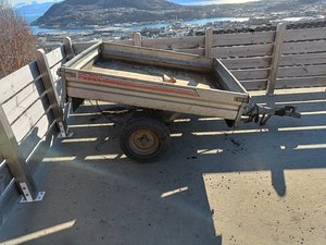

Mange kloke hoder her så tenker det er perfekt å spørre om dette :)
Fikk en liten tilhenger til bil. Har ordnet det elektriske så nå fungerer lys. Kun igjen å lodde sammen ledninger og legge dem i krympestrømpe/stripse dem til rammen.
Utfordringen er bunnplate. Gaupen-hengeren tar maks 12mm tykkelse så da utgår forskalingsplater som har en standard på 15mm tykkelse.
Ideèen min er å kjøpe en OSB plate, justere den til riktig bredde/lengde(117,8cmX149,2cm), forsegle kantene med akryllim og rulle på flere lag med 2-komponents maling: https://www.biltema.no/batutstyr/ba...2-komponent-polyuretanlakk-1-liter-2000023245
Tror dere dette vil fungere? 12mm vannfast plate til formålet vil koste meg mellom 3-5k inkludert frakt og det synes jeg er drøyt.
Et annet alternativ er å kjøpe et beslag fra blikkenslager kuttet til størrelse i tillegg(samme materialet som det lages pipehatter av) og legge dette på toppen av platen som en beskyttelse. Men da er jeg redd for at det trenger vann inn under boltene som igjen ligger å surkler mellom trevverk og metallet.
Glad for tips, råd og evt egnede materialer som er bra for dette formålet.

Må ha vannfast plate. Vann kommer til ifra alle sider på en henger..
Er klar over det men det er så "kukent" når platen jeg trenger er så liten men standard plate er så stor og dyr.
