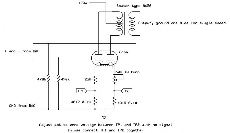

    Har funnet EN lovende måte å koble rør til Buffalo dac'en. Den tvinger dac'en til tilnærmet "current output" (om jeg har forstått det riktig) og krever rør med høy forsterkning (alternativt to rør i serie).
    Noen synspunkter?

    Med en utgangsspenning på 30mV RMS i skjemaet ovenfor så må en vel ha en forsterkning på rundt 50-60 i røret (eller rørene) for å få en sånn høvelig normal utgangsspenning på 2V RMS.
    Har imidlertid også funnet et annet alternativ der DAC'en kjører i normal spenningsmodus (se skjema nedenfor). Her blir vel dobbelttrioden nærmest for en buffer å regne, men ganske fiks løsning det også.

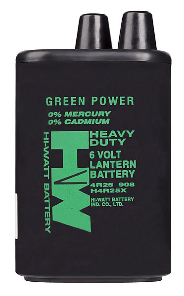

    Hva med batteridrift på selve DAC-kortet?
    Jeg var på clas-ern i går, og fikk ideen da jeg passerte et 6 volts lanternebatteri til under 50 kroner. I bakhodet murret da Bellesons sammenlikninger mellom sine egne og andres regulatorer, der det eneste som overgikk regulatoren var et batteri.
    Jeg testet dette kjapt i dag tidlig - lanternebatteriet målte 6,5 volt over polene initielt, som forutsigbart nok falt til under 6 volt da jeg koplet det til BufII DAC-kortet. Lydmessig er dette ekstremt interessant, og med forbehold om kort test av låter jeg har hørt på både i går og i dag tidlig før skifte til batteri, lister jeg følgende inntrykk:
    * Betydelig renere og mer nøytralt
    * Stor reduksjon av skarphet
    * Subjektivt lavere nivå ved samme voluminnstilling
    * Tammere bass
    * "Kjedeligere" - mindre rør og leven?
    Vanligvis er det gammeldags Placid som forsyner DAC-kortet.
    Jeg ser fram til å eksperimentere videre med dette selv, og for under 50 spenn kunne jo det være interessant for noen og enhver.
    http://www.clasohlson.com/medias/sys_master/8872938831902.jpg

    Det var ikke poenget her - jeg er ikke dum heller. Poenget med Belleson-målingene, hvis du leser det jeg skriver, er at det var de som ga meg ideen. Måleartikkelen du henviser til leste jeg for mange år siden, og tilfeldigvis er det ingen av dem som gjelder batteritypen jeg brukte. Men det er heller ikke så interessant for meg.

    hvilken trafo har du erstattet?
    har ofte opplevd at batteri IKKE er bedre
    Leif
    Gbatokai
    16.03.2002
    698
    45
    Jo - har samme erfaring fra tidligere, da jeg lagde en ladbar batteriforsyning til en preamp. Jeg erstattet gammel Placid / original liten trafo med batteri rett på BufII-kortet. Kunne vært svært interessant å høre hva dere som har mer oppdaterte strømforsyninger erfarer, men lar det være opp til eksperimentviljen.
