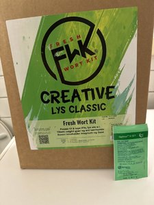

    Noen som har prøvd Fresh Wort Kitene som har dukket opp i det siste?
    Har testet 3 forskjellige nå og jeg er imponert over hvor godt det smaker og hvor enkelt det er å få det til hjemme i en leilighet. Har 2 cornelius fat med picknikk kraner og ett gjæringsfat med trykkventil. Har lagd en Stout og holder nå på med andre runde med Kølsch.
