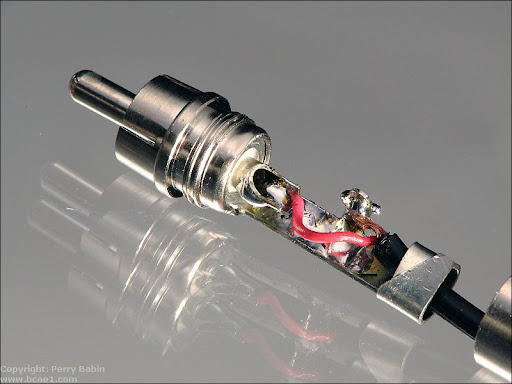

en annen måte du kunne løst akkurat ditt tilfelle på, var å lodde en tynn kabel/sprengtråd til jord (punktet med den svarte kabelen på bildet under) på en av rca-pluggene som brukes på pre-out, og den andre enden av tråden festes til chassis på psu.
men hvem gidder å bry seg med slikt når man har en gound zero på lur.

forenkler feilsøk (og ergo hifi-livet) betydelig, den der.
blir alltid mye fikling og hårriving når man introduserer en ny dings i systemet og det oppstår jordingsbrum.
Vis vedlegget 749047
De lodninger kunne vist gøres bedre med en kraftigere loddekolbe.
