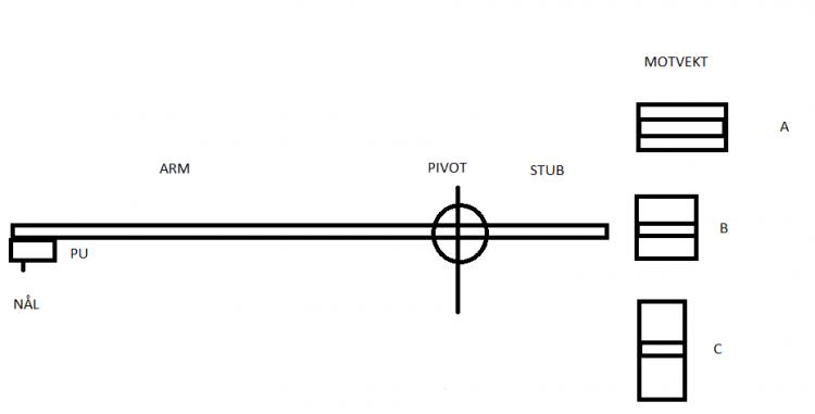

Hei.
Skal du være så klar, så presiser at vi da hele tiden snakker innenfor en og samme arm. Det skapte litt forvirring oppover i tråden her;-) Det er også helt klart at et lett lodd på en lettvekstarm gir mindre treghetmoment enn et tung lodd på en tyngre arm. Nesten uansett hvordan du balanserer armen.
Det ser ut som om diverse kalkulatorer som Arne har lastet opp ikke er så hakka gæli, men det ser ikke ut som om de tar hensyn til motvektas eget treghetsmoment (geometri). Hadde motvektene vært punktmasser, så er det lett å bruke utropstegn;-) Men det er de ikke. Se under:
De tre forskjellige loddene gir forskjellig treghetsmoment om pivot selv om de veier det samme. Jeg har begynt å modellere en arm for å beregne treghetmoment av hele armen (i Z-plan). Videre skal jeg lage diverse grafer som viser treghetsmoment som funksjon av forskjellige motvekts-parametre. (Form, vekt og plassering) Det er ikke så lett å vite alt før funksjonen er drøftet;-))))

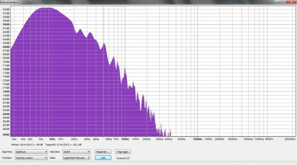

Audacity er et nyttig verktøy for å se om det er problemer med platespilleren med hensyn til støy/vibrasjoner:
En kan også se hvilken resonansfrekvens som fås med pickup/tonearm.
Her er et spektrum fra min Thorens TD160:
