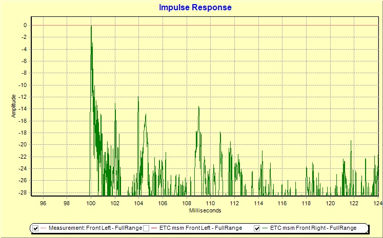

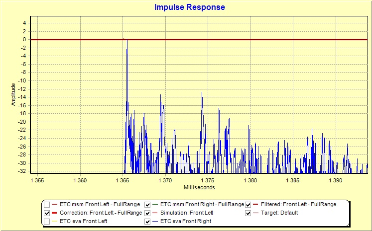

TrompetN
04.03.2004
8.699
7.009
Tenkte å skrive litt om hvordan jeg utnytter FIR-filteret.
Legger ved to ETC målinger:
Før korrigering
Etter korrigering
I forhold til IIR frekvenskorrigering kan man altså ha et tidsvindu ved FIR filter som korrigerer mot en frekvenstarget. Slik som oppsettet står i dag korrigerer jeg frekvensene opptil 4Khz med et tidsvindu på ca 10 millisekunder.
Tror det er noen myter rundt dette. Det er ikke slik at Audiolense inverterer refleksjonene som man ser av målingen og simuleringen, men Audiolense korrigerer høyttaleren og refleksjonene slik at summen av direktelyd og refleksjonene tilsvarer den ønskete target i tidsvinduet. Ikke minst blir ujevnheter på høyre og venstre kanal rettet opp, slik at stereobildet blir mer solid.
Dette oppleves litt som om at refleksjonene blir dempet og at veggene ikke lenger ødlegger stereobildet.
Hvis jeg har lengre tidsvindu i dette rommet kobler direktelyden seg på en måte med de sene refleksjonene og det synes jeg låter unaturlig. Med 10 millisekunders tidsvindu skiller direktelyden seg med resten av rommet og det lyder naturlig igjen. Dette gjør lyden fra anlegget mer homogen i hele rommet, ikke bare i sweetspot. Det låter ikke helt slik som to høyttalere i et rom lyder, men som noe annet som også er fint å lytte til.
Bruker litt tidskorrigering også, men det er en annen historie.
