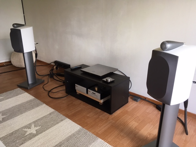

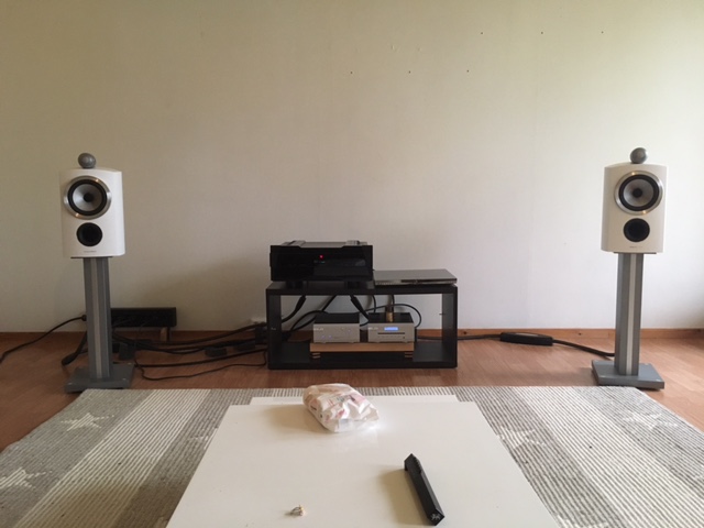

    Vil det være hvert at at opgradere yderligere, og er der andre som har erfaring med at gå gå denne vei, i forsøget på at opnå hva vi vil betegne som den ultimative musik gengivelse
    Har vel de sidste 10 til 15 år skiftet anleget ut hvert år, og har vel aldrig følt at jeg kom i mål, så jeg har besluttede at at gå back til basic
    Pr. idag består høytaler opsetet av B&W 805 D3, og 1 Stk DB1 Sub, Forsterkerne som er tilrådighet er Unison Reasearts Secondo,-Bladelius Brage er på vei in.

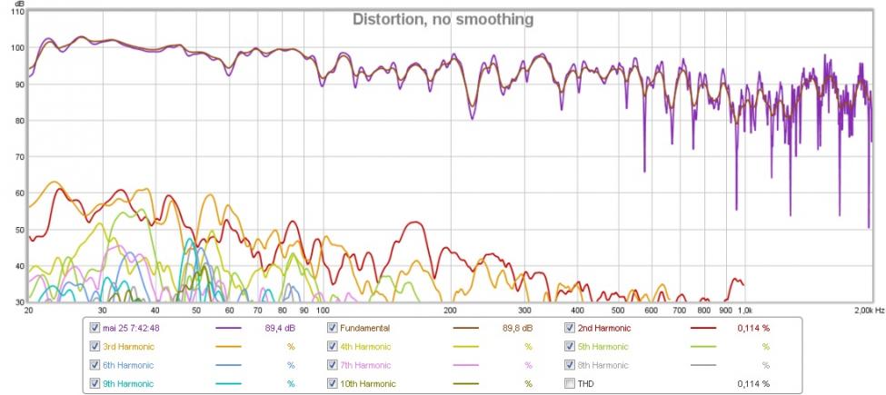

    Har i de sidste dage kørt en del simuleringer i med Cara acoustic programmet "en lidt enklere udgave av program varen kan du finde på Hunecke.de" for at finde den obtimale plasseringen i rommet for opsettet mit, og resutatet ser i og for sig bra ut med en Sub. Plasseret på linje m D3 i længde retningen, og med en plasering av sub,en mellem høytalerne et sted mellem 1/3 dels og senter mål av rommet,- for jeg de mest obtimale frekvens kurver på målingerne med en Sub.
    Har envidere kørt de samme simuleringer med 2 stk DB1 sub,og for lidt bedre resutater her, når sub,erne plaseres ret under hvor den obtimale plassering er for D3 stander høytakerne.
    OG SÅ VAR DET AT SPØGELSEN IGEN DUKKEDE OP, og stilte følgende spørsmål:
    a. Vil det være det hvert, at gå på inkøb av yterligere 1stk DB1 sub.( incl. 1000 Watt forsterker)
    Teoretisk vil man da, opnå en samlet lydgengivelse som selv vil kunne overgå de dyreste alternativer i B&W 800 serie, vis man kan få det med impuls responsen ret,-samtidig som man vil kunne spare en formue på inkøb av forsterkerne som vil være nødvendige for at drive top modellerne.
    b. Hva vil være mest lurt i et stereo opset:
    1. Dele lavt, evt lade D3 køre fuldtone.
    2. Dele højt , og så lad en Lyngdoff forsterker ta så av denne delen.
    Teroretisk vil fordelene da være en vin, vin situation da forsterkeren ikke skal bruge effekt på at drive den dybeste bassen på D3, erne samt at man samtidig vil opnå at forvrængningen vil synke og det vil være mulig at opnå højere Max lydtryk på 805 D3, erne.
    c. Det vil vel være lurt at pluge basreflex porten på 805, for obtimal integrering med DB1 sub,en?
    Men teori og praksis er ikke altid så ligetil, så jeg kunne tenke mig at høre hvilke erfaringer og tanker,-i andre har gjort jer?
    Mvh.

    Hei!
    Jeg tør ikke svare på spørsmål a), men om b) mener jeg følgende:
    Jeg ville delt "høyt" (ca 80 Hz) for å avlaste 805, og plugget bassrefleksporten for bedre/lettere integrering

    I mit rom,- H: 240cm, B: 550cm, L: 480cm og vis jeg åbner op til fuld længde= 800cm, foreslår Cara programmet følgende plassering av høytalerene og lytte position.
    a. lytte posionen: 345-350 cm ut fra bagvæg av høytalerne= forholds tallene: delt room: 480:350= 1,2857 / Åben room: 800:350= 2.2857 og for højden: 90cm forholdstal: 240:90= 2.6666
    b. Høytaler plasering i længde retning for 805erne: 95 cm ut fra bagvæg= forholdstalene: 480:95= 5,0526 og 800:95= 8,421
    c. ---------------------- brede ----------------------: 160 cm ut fra sidevæg= forholdstal 550:160= 3,437
    Plassering av bas enheden og lytte posionen i højden kan/ vil udgøre forskel i frekvens kurverne, men her for jeg ifølge Cara den mest jevne frekvens kurve m minimale dip i frekvens området, samtidig som bassen bliver ganske obtimal genelérelt, både det delte og åbne lytte rom.
    Dette stemmer ganske bra med den oplevede lytte oplevelse.
    En anden ting som er vært at lægge mærke til med henblik på hvor 805,erne, kan plasseres set realation til det delte lytterom, er at det er ultra kritisk at de bliver plasseret på disse mål,- da der ellers bliver en ganske stor dip i basgengivelsen, som ikke falder i smag.
    Plassering av sub,en: Her er der som sagt mange meninger ute at gå blandt fagfolk og brugerne,- så som kravle rund oplevelsen ???og andre forslag på hvordan man finder den obtimale plasseringen.
    Men mange at disse velmenede råd, indebærer at du vil få en ganske stor dip i 50hz området "ifølge Cara"- så personlig hælder jeg nok mere til matematiken for så derefter at kontrolere med den oplevde lytte oplevelse, og skal det være helt obtimal er man vel nød til at kontrollere med målinger.
    PS: Ikea har nogle Lack borde m hjul som ikke koster alverden, og vis man ta en av disse og plassere sub,en på bund platen m hjul slipper man for at få dårlig ryg, av at:p bikse rund med en 50 kilo sub i forsøget på at finde den ultimative plassering.
    De 10 cm i højde forskel her, udgør ikke alverden, set i realation til målingerne av frekvens kurverne, så det kan være hvert at overveje.
    Vedr. sub og Cara programmet: Vis man skal blive helt nøyaktig er man nød til at tegne( målsette og ind programere sub, og en masse data for enhederne så som antal enheder, plassering, Q værdier, basreflex, lukket, ect. som ikke har været til rådighet på DB1 vi her taler om, så her har jeg valgt at køre simoleringerne med en bas reflex sub, samt en lukket sub.
    Og her er så resutatet som Cara og matematiken kommer op med, når linieær frekvens gang prioteres med en Sub. i mit rom.
    Plassering i brede Længde: 210 cm ut fra den ene sidevæg til senter av enhed, og det bliver da 340 cm målt fra den anden side= forholdes tal: 550:210=2,619 og for den anden side=550:350= 1,6176 " her er der god overensstemmelse med forholds tallene fra Cardas"

    Hi-rex, det er riktig at det meste innen hi-fi er valg mellom det ene eller det andre. Det er helt riktig som du sier, at dersom man ikke bruker et romkorreksjonssystem så vil man ofte få noen solide ujevnheter i bassresponsen ved hjørneplassering av bass systemene. Her ser du en tidligere måling hos meg (har ikke målt etter de siste justeringene), med hjørneplassering etter bruk av room perfekt. Systemet tar da peakene ned på en meget effektiv måte.
    Så som du kanskje ser så slkter jeg ikke vesentlig med problemene du beskriver under A,B og C.
    hunecke.de er for øvrig ganske nyttig, men det behandler sub som en punktkilde, mens det feks hos meg er et 2m høyt tårn.

    De målinger ser faktisk ikke så ilde ut;D men ser også at du ikke klarer helt at kompensere for dip,en rund 60 Hz med tårn prinsipet, - Men jeg synes faktisk det ser rigtig pænt ut.
    Det vil blive i lidt overkant dyrt at praktisere tårn prinsipet m DB1 sub,er fra B&W.
    Har faktisk ikke kørt simoleringer med Cara programmet i højden i hjørnerne.
    For prøve at se på det en av de nærmeste dage.
    Men både du og jeg,- ved begge at der ikke vil være sjanse i helvede, for at man vil komme op med målinger i nærheten av det som her vises, vis man bare smider en sub over i hjørnet, uanset om sub,en,- har intern rom korrection ala B&W DB1;)
    Ps: Hunecke programmet der ligger på net er et svært forenklet og neddroslet program ware, set i forhold til det fulde Cara program Ware. Lidt en skam, at det ser ut til at programmet ikke længere er mulig at købe på net.
    Kunne kansje tro at der kunne være en aktør som har købt rettihederne for derefter at begrave programmet.
    En av tingene der blandt andet tydelig fremkommer klart, er at i mange hjem, faktisk de fleste, vil frekvens responsen i lytteposion blive væsenlig bedre med et set mindre stander høytalere ala 805 end med de større gulv stående alternativer.
    Men både du og jeg,- ved begge at der ikke vil være sjanse i helvede, for at man vil komme op med målinger i nærheten av det som her vises, vis man bare smider en sub over i hjørnet, uanset om sub,en,- har intern rom korrection ala B&W DB1.
    Dipen jeg har er så smal at jeg ikke legger merke til den. For øvrig har jeg brukt Hunecke mye i forbindelse med flere lytterom for å se hva som er forventet frekvensgang og endringer som kommer ved at man flytter ht til forskjellige lokasjoner.
