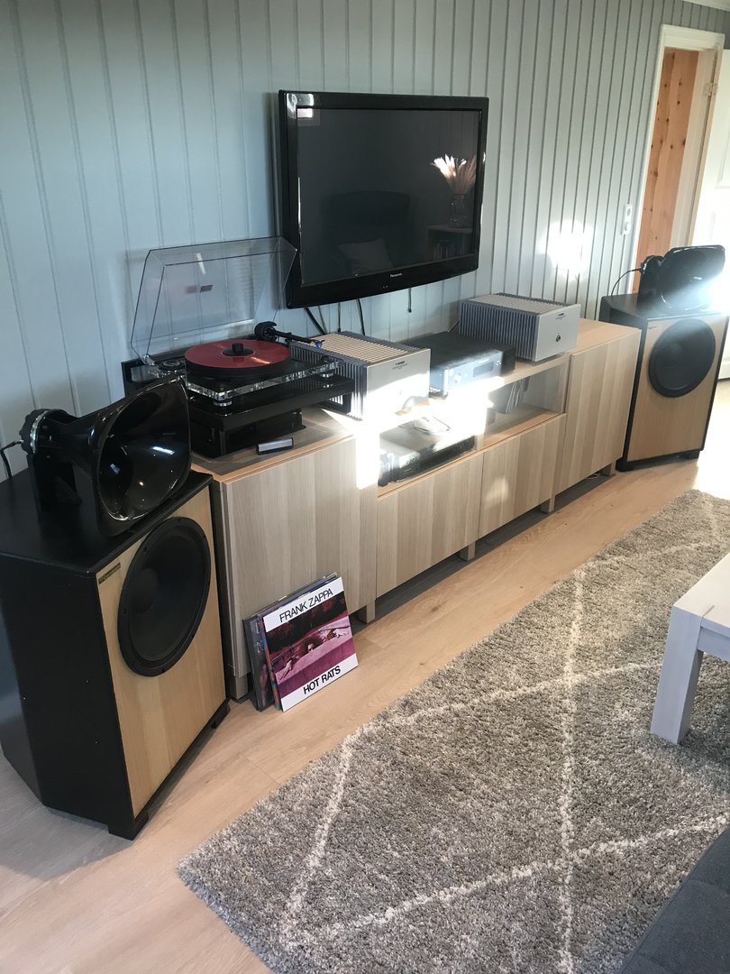

Hei, veldig fornøyd med disse cornscala typ D men får liksom ikke disse la scala høytalerne ut av tankene😅 Lurer litt på hva evnt disse Bob crites høytalerne mine har av verdi? Det skal være en svenske som har bygget dem. Solide delefilter komponenter.

Har hatt La Scala 2, ville mye heller hatt de høyttalerne dine.

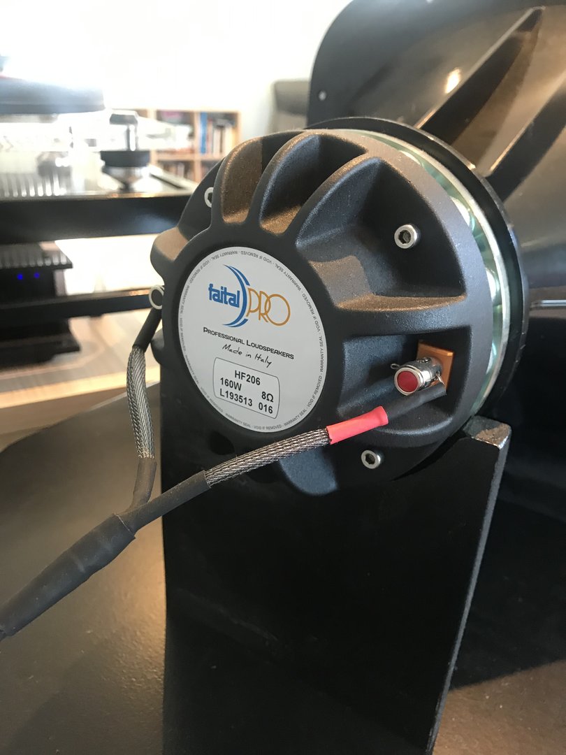

18sound XT1464 hornet ditt er ett MYE bedre horn enn det honky midhornet i la scala.
For ikke å snakke om Faital driverne dine vs de middelmådige billige Atlas phenolic driverne i la scala.
Og som andre sier, det skjer ingenting under 60hz med la scala.
Er det 15PR400 du bruker som basselement? Isåfall så er det ett meget bra element som spiller svært bra oppover mot hornet.

Usikker på bass driver. Er jantzen komponenter i delefiltere også. Kanskje jeg bare skulle demontert de, shinet opp kabinetter og laget ett kult stativ til hornet🤔

Er dette ett kit som du har satt sammen selv, med ferdige delefilter laget for akkurat de høyttalerkomponenetene som du bruker?
Hender folk "oppgraderer" eller tester andre elementer uten å ta høyde for at delefilteret også må endres samtidig :).
Uansett veldig fine komponenter du har i høyttalerne dine.

Er en svenske som har bygget dem… delefilter tegning på ett A4 ark skrevet med kulepenn😎😎 Tegning og motstand til å heve/dempe horn 1 db

Du har hvertfall bra potensiale i høyttalerne dine, med ett godt designet delefilter skal dette låte veldig bra! Med aktiv drift har du kontroll over dette selv, og du får ett veldig fleksibelt system.
Kanskje noe å vurdere?

Aktiv deling? Har ikke peiling nok så det nytter ikke tror jeg. Da må jeg isåfall få noe hjelp. Må ha fler forsterkere og da vel?

Ja stemmer det.
Hva er det du savner/vil ha mer eller mindre av i høyttalerne dine?
1dB justering av nivå i diskant er veldig lite, opplever du at den er for mye eller for lite diskant?

Spiller helt supert i mine ører….tror de gjør det i andres også. Var bare «har lyst på la scala»veit ikke helt hvorfor. De spiller dynamisk og flott, masse lyd på lavt volum. Vokaler rett i fleisen i lytteposisjon.

Tror jeg bestemmer meg på å ha dem allikevel. Skal demontere dem i helgen og gjøre dem litt fine kosmetisk.

Hva får jeg tilbake med aktiv deling og hva vil det koste meg ca? Har to monoblokker og en Nad forforsterker med streaming. Hører mye på plater. Asr mini basis Riia. Hvordan skal dette koples. Og hvordan justeres gain mellom forsterkere? Evnt en liten rørforsterker til hornet?

Jeg ville ikke begynt å rote med dette hvis det låter bra, og det virker jo som du er veldig godt fornøyd med lyden.
Det er nokså omstendelig å begynne med aktiv deling, det ville jeg heller lest meg opp på over tid om du har interesse for dette.
Hvis delefilteret ditt er godt designet, noe det virker som det er, så er det nok ikke mye å hente på aktiv deling.

Var 15pr400 bass.

Den er veldig bra, foretrekker den i midbass/lower mid fremfor den langt dyrere Acoustic Elegance TD15M.
