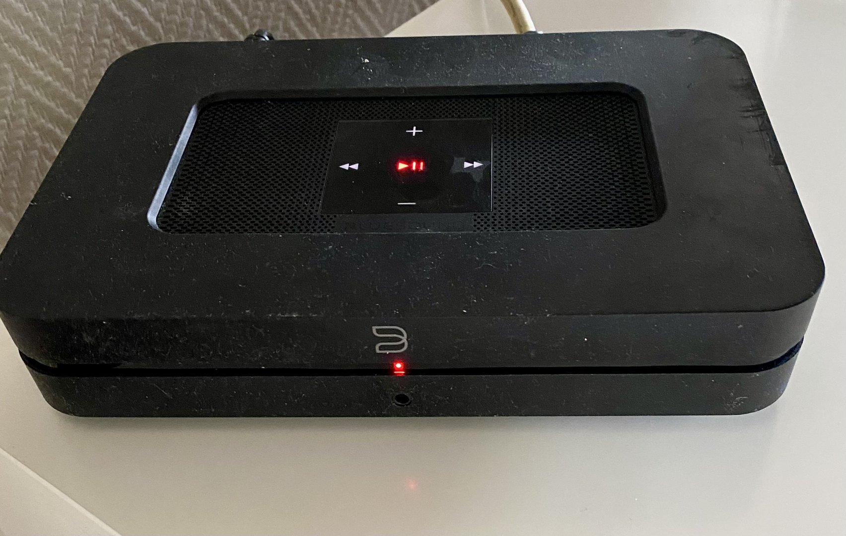

Har en Bluesound Node 2 som i flere år har fungert utmerket. Men ikke nå lenger. Lyser kraftig rødt og ikke mulig å spille fra. Har googlet litt og ser at problemet ikke er uvanlig. Og samtidig deles av flere en oppskrift på gjenoppretting; skru av strømmen min 15 sek, trykke inn play/pause knappen ca 30 sek. Gjorde flere forsøk på dette i går uten hell. Men plutselig etter en times tid startet den med å skifte mellom rødt og grønt og gikk så over til blå. Altså virker. Men så idag tidlig tilbake til rødt og ikke noe liv i den.
Er det andre måter å fikse den på, regner med reparasjon ikke er særlig aktuelt. Kan være noen kondensatorer
eller noe... Regner med ny streamer blir løsningen. Rimelig og bra, hva anbefales da. Bruker kun Spotify via mobil. Streamer er koblet opp mot DAC i Hegel H80.

I følge video nedenfor er det 2 stk 1000uF 10Volt kondensatorer i strømforsyning som sitter litt utsatt til for varme.

WiiM Pro Plus kan være en god løsning. Hi-Fi Klubben har vel også en Argon Audio Solo i noe samme klasse. Defekte kondensatorer kan være en forklaring. Har plassert den på toppen av Hegel H80. Ikke mye varme fra den; men kanskje ikke den smarteste plassering...
Ser ikke for meg at reparasjon er lønnsomt, vil fort koste like mye som en ny.

Videoen viser at disse to kondensatorene er plassert tett på en kjøleplate. Dette korter levetiden på dem og er vel best å regne del av planlagt feilkilde for å selge nytt.
Et tips om man ikke selv kan lodde er å selv ta ut strømforsyning ref overstående video. For så levere den inn til elektroverksted. Som bør ta en halvtime for jobben plus 30 til 50 for kondensatorene. Man får selvsagt ingen garanti på denne type oppdrag men man slipper kost med feilsøking og demontering.
Broderen har fått ordnet TV sin på denne måten da ingen verksteder ville ta oppdraget med å reparere TVn.

Last ned ny firmware til USB-stick, så reinstallerer du.
Jeg har beskrevet dette tidligere.

Prøv dette:
Noden krasjet igjen under oppgradering. Fant fram denne igjen:
« Den tålmodige får sin lønn i dette liv.
I hvert fall litt av den. :)
Etter diverse forsøk så klarte jeg til slutt å resette/oppgradere, og derved få den i gang igjen.
Ut med strømmen,
Vent 30 sek
Trykk og hold knappen inne (det er bare en)
Plugg inn strømmen
Knappen blir etter hvert grønn
Knappen blir rød
Knappen blinker rødt.
Nå slapp jeg
Etter en stund var den oppe igjen.
PS! Vær tålmodig, det tar litt tid før du kan slippe knappen.»

Livløs, tross flere forsøk på restart. Appen finner heller ikke spilleren med at den ikke er tilkoblet wifi. Tror den har gjort sitt, mett av alder og år.
Hi-Fi klubben har ut mai innbyttekampanje der en får -15% om en bytter inn gammelt hi-fi utstyr. Kan ta den med dit. Kan samtidig ta en sjekk om den er mulig å få liv i. Om ikke kan Argon Audio Solo være en tanke. Alternativt WiiM Pro Plus - eller noe annet. Tak for innspill og råd.

Prøv å koble den til med ledning når du kjører prosedyren jeg beskrev.
