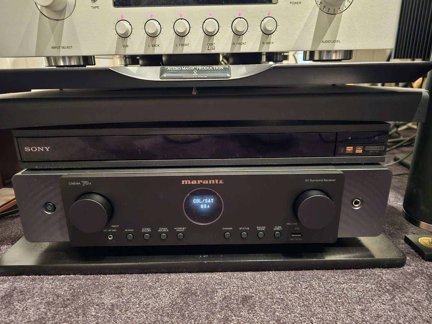

Har nå installert 70s. Forløpig kun via Allente dekoder. Ser ut som bildet ble en tanke skarpere en via Cambridge. Foreløpig satt den opp som pre ut. Så skal jeg senere sjekke den innebygde forsterkeren til bakkanalene. Målte også at en sony ubp-x800m2 får akkurat plass i sammen hylla på 70s. Så blir å hente en sånn til uka.
Så litt mørkt på dette fredag. Ble totalt en god løsning. Takk for hjelpen alle sammen
Gratulerer.
Er det en Copland CVA 306 du har på toppen der?
