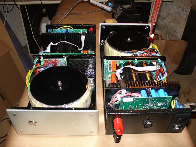

    Jeg syntes de strømforsyningene hans så ganske puslete ut. Dette er et par Hypex UcD700 monoblokker (350 W @ 8 ohm) med 1200 VA trafoer. Per forsterkerkort.
    Monoblokkene er nesten bare strømforsyninger. Chassis og skillevegger er lagd av stålplater for magnetisk skjerming. Tingen for heavy metal, tydeligvis.
    Edit: Nei, jeg hører ikke forskjell på strømledninger med disse (heller). Har til og med prøvd.
    Vis vedlegget 552690
    For ordens skyld...den puslete strømforsyninga på video'n er NuWave Phono Converter (NPC). En analog phono preamplifier med analog DSD/PCM converter som for øvrig trekker lite strøm. Strømforsyningen er 10 ganger større en det den må være i følge produsenten.
    Ergo, tullete å sammenligne Phono Converter mot heimesnekra Hypex UcD700 monoblokker...:rolleyes:
    Det å utstyre et apparat som trekker lite strøm med en overdimensjonert trafo er tullete. Det er simpelthen ikke annet enn et markedsføringstriks som spiller på tyngde og gamle myter om at store trafoer "er gode saker". Han sier det jo selv i videoen. "Bigger transformers introduce hum". Vi ser også at trafoen de bruker er skjermet for å redusere problemet. Hvorfor ikke bruke skjermede UI-kjerner -eller enda bedre, R-kjerner med separate viklinger for primær og sekundærsiden? Da unngår man effektivt den store ulempen som ringkjerner har med sin uheldige kapasitive kobling av støy fra primærsiden til sekundærsiden.

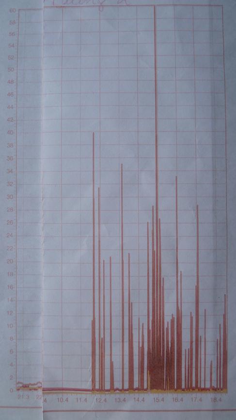

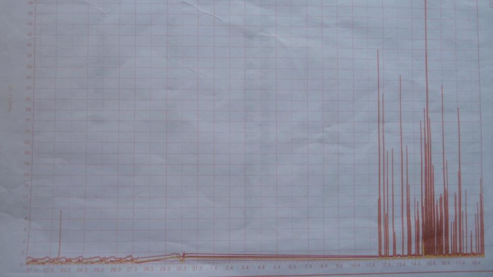

    Greit. Så når det gjelder HVORFOR noen opplever forskjeller så er det altså på grunn av kabelen og dens LRC og/eller skjermingsegenskaper. Min skoleteori rundt dette er at dette er ytterst marginalt så der er vi altså uenige og det er greit. Jeg skulle gjerne sett noen som hadde gjort vitenskapelige tester på dette tema. "Hvor stor effekt har en 2m apparatkabel på å undertrykke/forsterke støy fra nettet." Det er ikke gjort i en håndvending å gjennomføre en slik test..
    Nei, det har du nok rett i. Men jeg tror nok at menigmann har kjennskap til til at problemet eksisterer. Det er mange går til innkjøp av filtre og regeneratorer og har god effekt av dette.

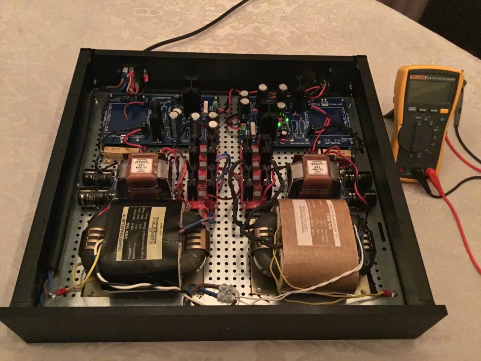

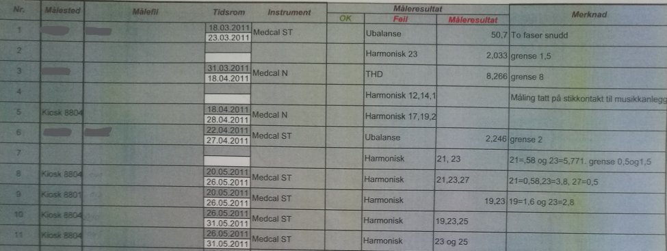

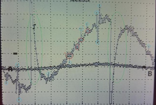

    Nå har jeg jo laget meg et apparat der jeg med vilje kan generere støy på nettet med frekvenser opp til flere MHz for å se hvordan tilkoblet utstyr reagerer på nettstøy, så helt uten erfaring er jeg ikke. Min tilnærming er å lage apparater som er immune mot all nettstøy uansett hvilken apparatkabel man måtte bruke. Apparatkabelen har simpelthen den oppgave å transportere energi over til apparatet. Resten skjer i apparatet.
    På det power supply jeg skrev om tidligere kan jeg garantere at det ikke vil spille noen rolle hvilken kabel man bruker. Jeg skjønner ikke hvorfor vi som forbrukere ikke kan kreve at de som selger dyr Hi-Fi ikke kan implementere dette i sine produkter?
    Hva DU/DERE MENER ett apparat BØR kunne håndtere er noe helt annet enn hva de i virkelighetens verden gjør.Selv i den dyreste ende av elektronikkverden får brukere forandringer ved både filter/regenerator bytte av nettkabler,beskrevet av mang en enkel audiofil og anmelder.
    Og målmafiaen jammer ned forumet med feilkonstruert/defekt elektronikk,bias,placebo etc som svar.
    Egentlig en arrogant holdning,spesielt når enkelte,ut i fra sin formalkompetanse burde
    kunne komme opp med en noe bedre,annerledes og gangbar forklaring.
    Her er svarene gitt på forhånd,uten en gang ett aldri så lite tegn på nysgjerrighet,
    hovedsakelig pga av den omtalte manglende egenerfaringen og forutinntatthet,bias.
    Hvilken forklaring er du etterspør??? Det er jo helt åpenbart at hvis litt støy på nettet får din 100.000 kroners RIAA til knele slik at du -i tillegg må kjøpe en 50.000 kroners regenerator, så er den for dårlig konstruert.
    Jeg synes ikke det er en arrogant holdning å kreve at et apparat til 50 eller 100 laken bør kunne håndtere støy på nettet

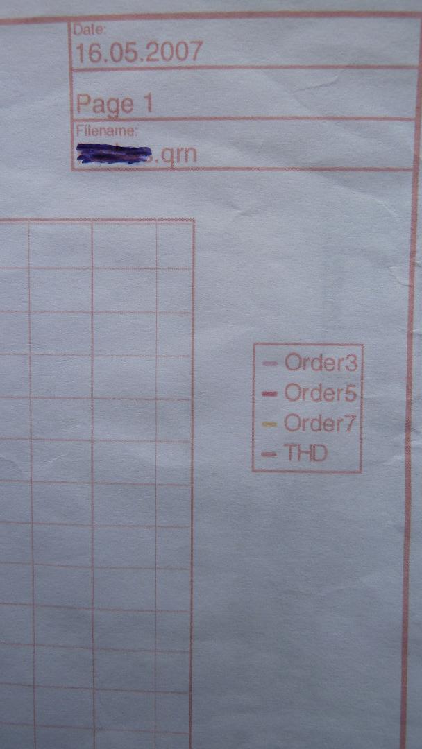

    Nå spørs det hva du mener med litt støy?Dine 4.5V harmoniske,1.95%?
    Elektronikken her klarte seg utmerket i øydrift med THD og 5 harmoniske langt over grensen.
    SB ville ikke si hvor mye over den gang.
    Men grensen er 8% THD og 6% 5 harm. noe som vel gir nesten 14V.
    The addition of harmonics to the supply signal does not affect
    the fluctuation because these harmonics are synchronized with
    the fundamental of the power system
    Men tilføres en haug med IMD så vil jeg kunne garantert at målingene på din strømforsyning
    hadde sett litt annerledes ut.

    7.7% 23nd -17,7V og 5.5% 25nd - 12V +++ +intermodulasjon på stikkontakt når en var tilsluttet
    sentralnettet
    Støy i felten,ekte saker,ikke noe simuleringer eller lab forsøk.
    Vis vedlegget 552550
    Vis vedlegget 552558
    Fant ikke slik utskrift av 16A kursen,men en oversikt fra netteier.
    To kurser med vidt forskjellig resultat,betraktelig bedre her,
    så de meterne i forskjell betyr mer enn dere har erfaring med og målt.
    Vis vedlegget 552551
    Men skal en virkelig la utstyret få bryne seg så her er den aller første målingen.
    Poteter var det nesten umulig å få kokt mellom kl 14 og 16.
    25Hz pygmetrafo fra tidenes morgen får ta æren for det,
    men spilte da musikk da også
    3 og 5 og 7 + THD,% til venstre.
    Dette var en liten stund før hele nettet ble oppgradert fra 5kV til 22kV
    Når jeg beskrev oppgraderingen dette gav mente målemafiaen at dette var BS.
    Vis vedlegget 552557
    Vis vedlegget 552552
    Vis vedlegget 552556
    En lang dags ferd,12 timer,for service på batteribilen og møtte
    siste oppgradering på sentralnettet.Trafo nr to på 1000 MVA.
    Vis vedlegget 552555
    Så får en gammel trøtt og grinet gubbe ta kveld.
    Velger å svare her,@ asbjørn
    Sitat Sitat fra ymir Se Innlegg
    Hvorfor det? Interharmoniske er støykomponenter som ligger mellom de overharmoniske frekvensene, f eks 137 Hz ca midt mellom andre- og tredjeharmoniske ved 100 og 150 Hz.
    Se på spektrumet ut av Armands strømforsyning en gang til: https://www.hifisentralen.no/forumet...ml#post2956610
    Alle frekvenser opp til 10 kHz undertrykkes med mer enn 175 dB (oppløsningen i måleinstrumentet), og alt opp til 80 kHz undertrykkes med minst 160 dB. Den strømforsyningen vil ikke bry seg et dugg om støyen den skal filtrere ut er harmonisk ved 150 Hz, intraharmonisk ved 137 Hz, eller supraharmonisk ved 40 kHz. Den reduseres med en faktor på hundre millioner eller mer uansett.
    For meg virker det som om du mener deres (IEEE Interharmonic Task Force, Cigré 36.05/CIRED 2 CC02 Voltage Quality Working Group) inneholder BS på høyde med forklaringene til kabel bransjen.
    Eller at du mener de tar fullstendig feil.Så hvorfor bestiller storsamfunnet da forslag til forskrift
    hvis dette er ett ikkeeksisterende problem?
    Så hvorfor det som du spør.
    Merker svaret da rødt denne gang.
    Og ang harmonisk vs interharmonisk.
    Om jeg kiler 23nd harmoniske en god del med 1 uF skjer det ikke noe med lyden
    Uten kondensatoren i Ulveco`en først og når den fjernes siste måling.
    Men kiler jeg en annen støykomponent med en kabel skjer det noe.(60pF -700pF)
    Mer negativt med høyere kapasitans og i mer positiv retning med lavere kapasitans.
    Selv på trafoens sekundær side,men også rett i stikkontakt.
    Årsak merket rødt i innlegg over.

    Hvis den Ulvecoen er en nettstabilisator med luftgap er det nettopp slik det ser ut - egengenerert - spesielt når den blir belastet med noe kapasitiv last.
    ISO trafo er en helt annen verden enn en nettstabilisator. De ser nokså like ut men er helt forskjellige.
    Hvorfor bedriver du forstatt med synsing på noe du ikke har kjennskap til for så å komme med en konklusjon
    på synsingen din.
    Når jeg spør saksbehandler (SB) om årsaken
    "Kan kondensatoren ha forsterket 23nd. som har
    vert tilstede en stund nå?
    se bilder vedlegg.
    Svar:
    Ja, dette er i prinsippet samme sak som transformatoren i Storli og kapasitansene/kondensatorene i 22kV nettet."
