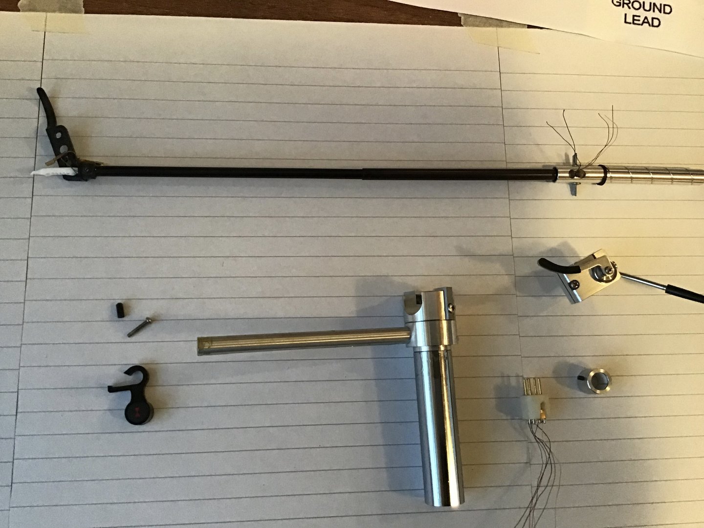

    Er det noen her inne som har overhalt eller har god kjennskap til BW armen? Jeg fikk endelig montert en pickup idag, og gjennomførte deretter en test. Det viser seg at armen er noe treg i horisontal bevegelsen som gjør at stiften hopper i rillene (armen står nærmest "på stedet hvil").
    Regner med at det er et "trutnet" lager som er årsaken, og har derfor et ønske om å fikse dette - og da muligens via litt frisk olje evt. rens av lager. Men da må det jo en demontering til og da er undertegnede på svært tynn is. Så hvis noen har et godt råd - vær vennlig å slyng det ut... :)
    En annen ting; hvor får man tak i, og hvilken type olje er velegnet til slikt bruk? Kanskje det til og med finnes noen som kan utføre service på spetakkelet...

    Tok mot til meg og utførte en lett demontering av BW armen. Slakket deretter litt på mutteren som sitter under lageret. Suksess – det fungerte!
    Armen er nå svært bevegelig horisontalt. Hadde tenkt å kjøpe inn 100% syntetisk olje beregnet for lagre i tonearmer, og gi den en dråpe. Men nøyde meg med å vri bittelitt på mutteren.
    Bildene er tatt av reservearmen – øvde på den før jeg gikk i gang med den «aktive» armen.
    Man starter demonteringen:
    Mutteren er kommet frem i lyset:
    ..og ble så skrudd helt av så jeg kunne ta en titt på lageret.
    Det hele så greit ut - ikkeno' "slam" / gørr å se...
    Mutteren ble så skrudd til igjen (noe lettere) og monteringen fullført.
