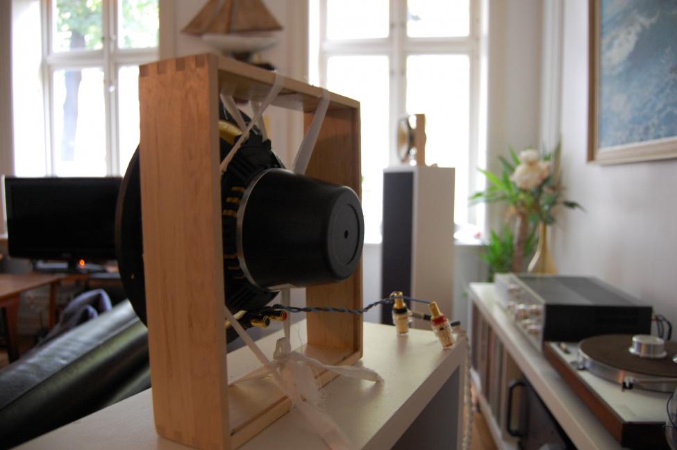

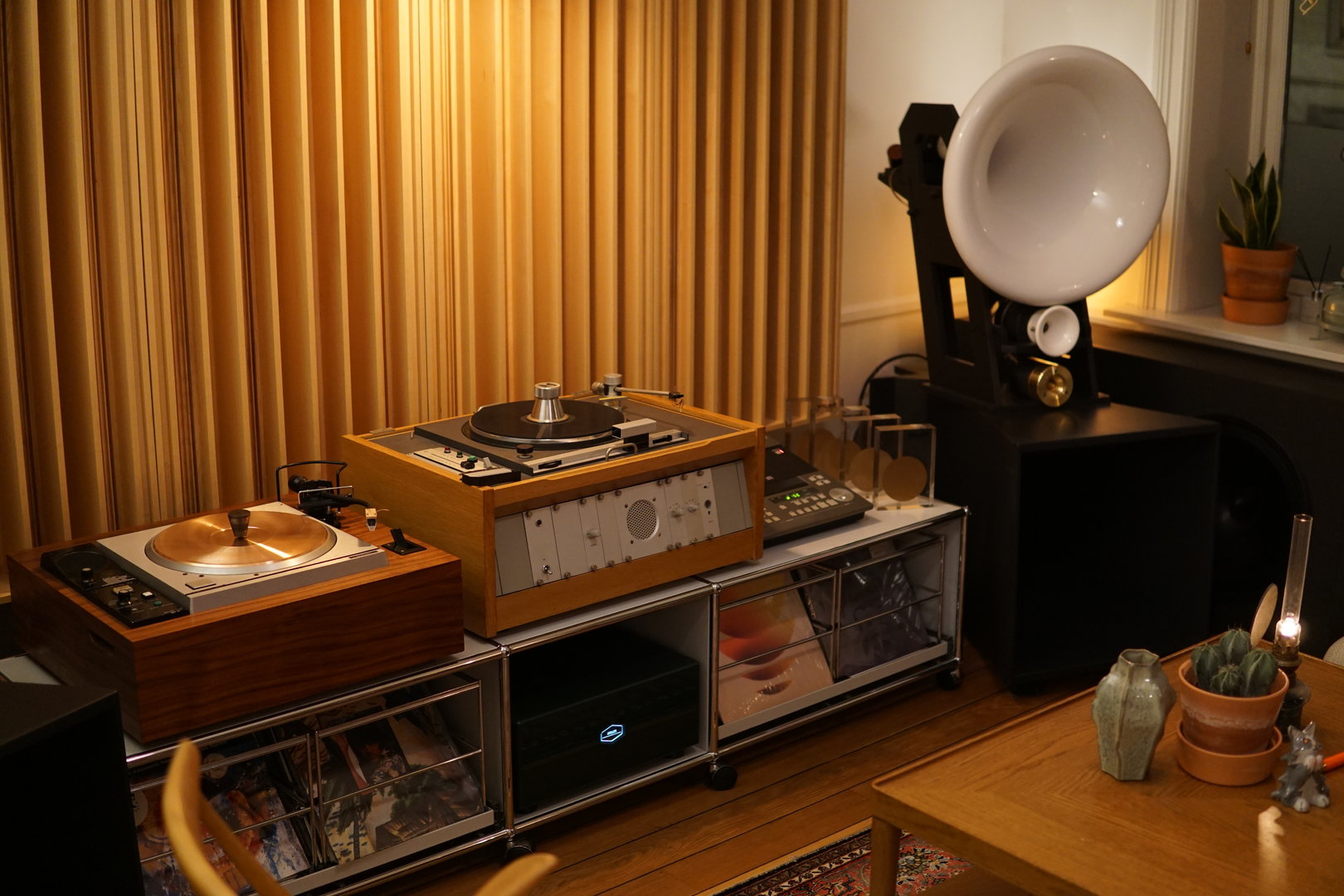

    hvis du ser på det forrige bildet jeg postet så legger du kanskje merke til den GIGANTISKE hvite klossen bak expedit hyllen.
    det er da altså ett av to LAB12 Tapped horn basser jeg nylig var dum nok til å kjøpe :cool:
    stikkordet er enorm effektivitet og rimelig god punch fra 20 til 100hz.

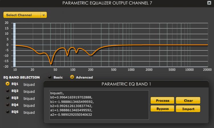

    foreløpig konklusjon: den eneste måten noen kan få meg til å fjerne denne sub'en fra stuen er å brenne ned hele bygården.
    og jeg har nesten ikke tatt meg bryet med å integrere den en gang!
    kun 48db/LW deling ved 80hz og en kjapp EQ basert på en måling i lytteposisjon.
    satte også en 48db høypass ved 20hz for å skåne naboene litt :rolleyes:
    tror dette kan bli rimelig heftig med en gang jeg går litt grundigere til verks, men føler allerede at jeg er på nivå jeg kan leve med uten store problemer.

    foreløpig lagret på roterommet, men tror jeg skal prøve å dytte den bak den allerede eksisterende bokhyllen på baksiden av rommet.
    tror ikke noen kommer til å legge merke til at den plutselig står 35cm lenger ut ;D

    og da var alt koblet opp igjen.
    kanskje ikke helt klar for møbelmessen i Milano, men nå er det i alle fall ikke fullt så tydelig at det står en gigantisk horn-sub midt i stuen ;)

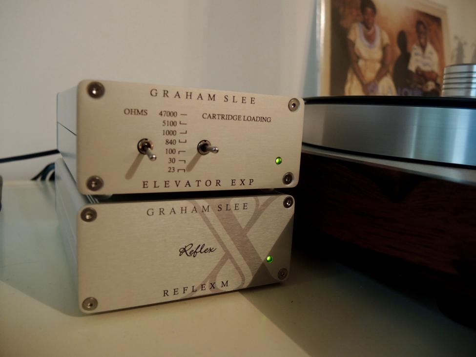

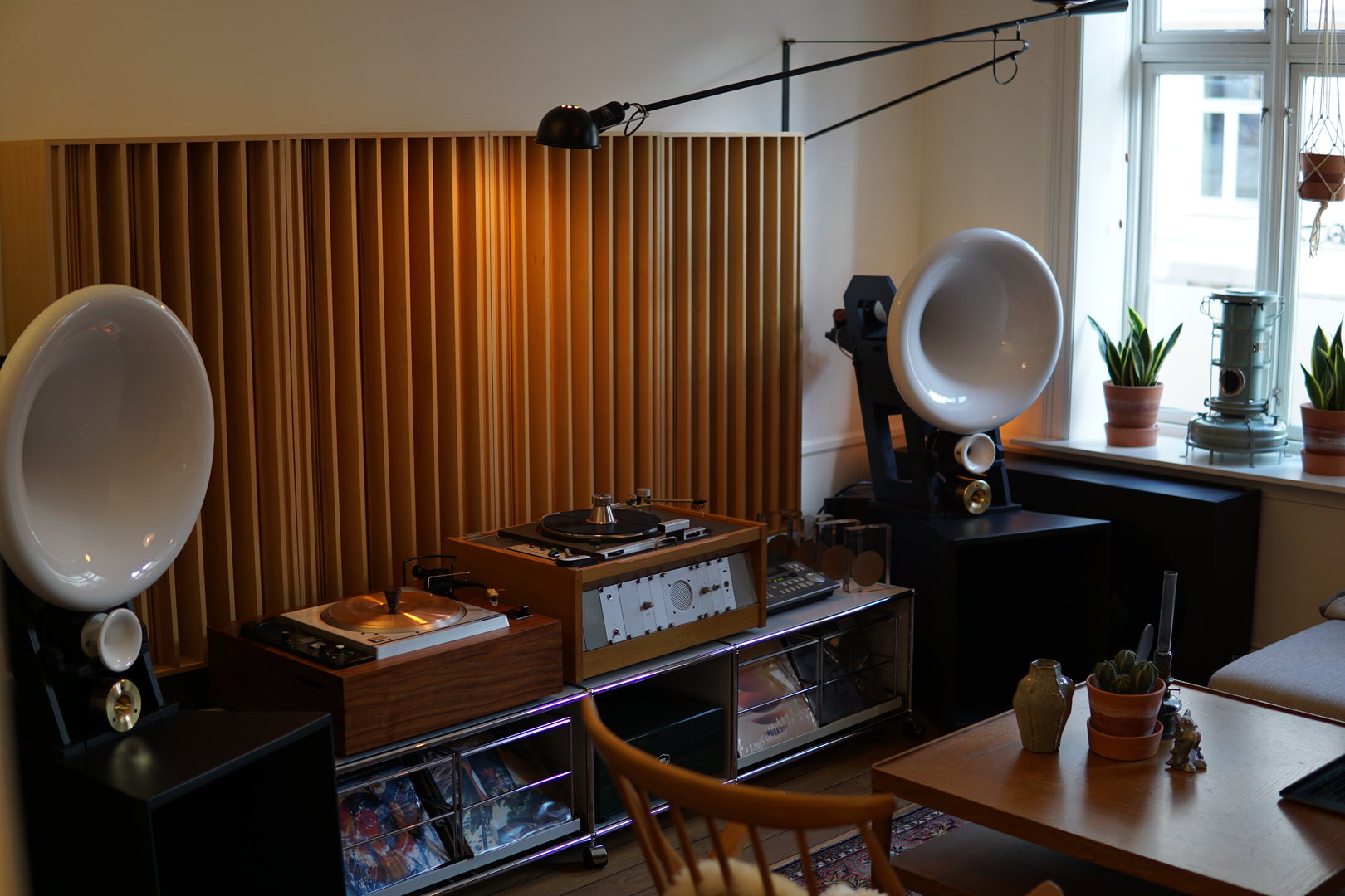

    Begynner å bli en stund siden sist oppdatering, men nå som kulden setter inn er det på tide å trekke foran anlegget igjen ;)
    Fikk en liten knott på besøk i dag, takket være opphørssalget til Stereolab.
    nesten så man ikke ser den der nede, men det er altså en graham slee reflex M med psu1.
    Definitivt ikke vekten man betaler for når det kommer til graham slee, men satser på at lydkvaliteten lever opp til sitt gode rykte :cool:
    Kommer nok til å skaffe en bedre PU etterhvert også, men får spille på DL160 litt til.

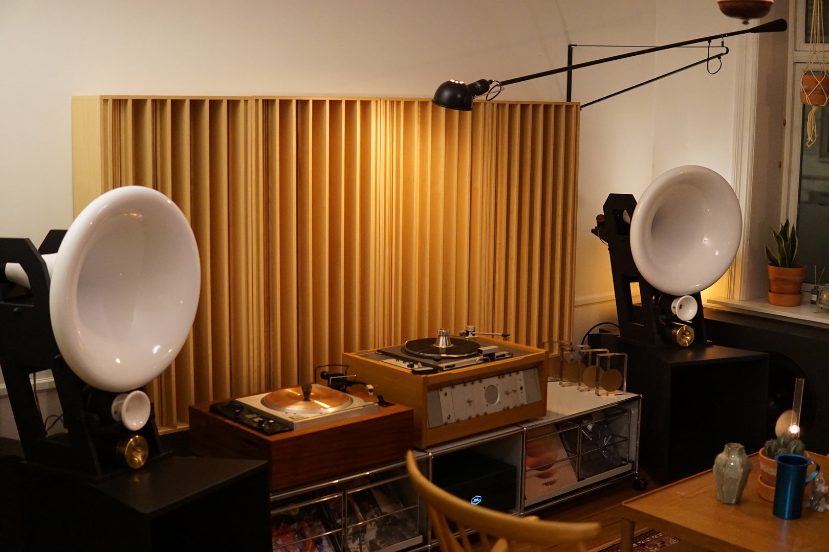

    Utrolig fint og trivelig oppett du har, integrert i stua.
    hva slags amper bruker du i bunnen? Er det aktivt delt ?
    jepp, deler med 4x10HD.
    kjører quad II på diskanten, holton nvx300 monoblokker på mellomtonen, en sumo andromeda på bassen og helt til slutt en rotel rb1510 på subben.
    en salig mix av forskjellige teknologier, men funker overraskende bra.
    Er det de nyproduserte Quad II-blokkene? Isåfall, har du sammenlignet med de originale fra femti- og sekstitallet? Min bror spiller på refurbished Quad II, og jeg synes absolutt at de har noe definitivt musikalsk over seg. :)
    er gamletypen.
    hadde levd et hardt liv, så har fått et nytt lag maling og nye kondiser.
    spiller veldig bra på diskanten, selv om det ikke er det de er kjent for ;)

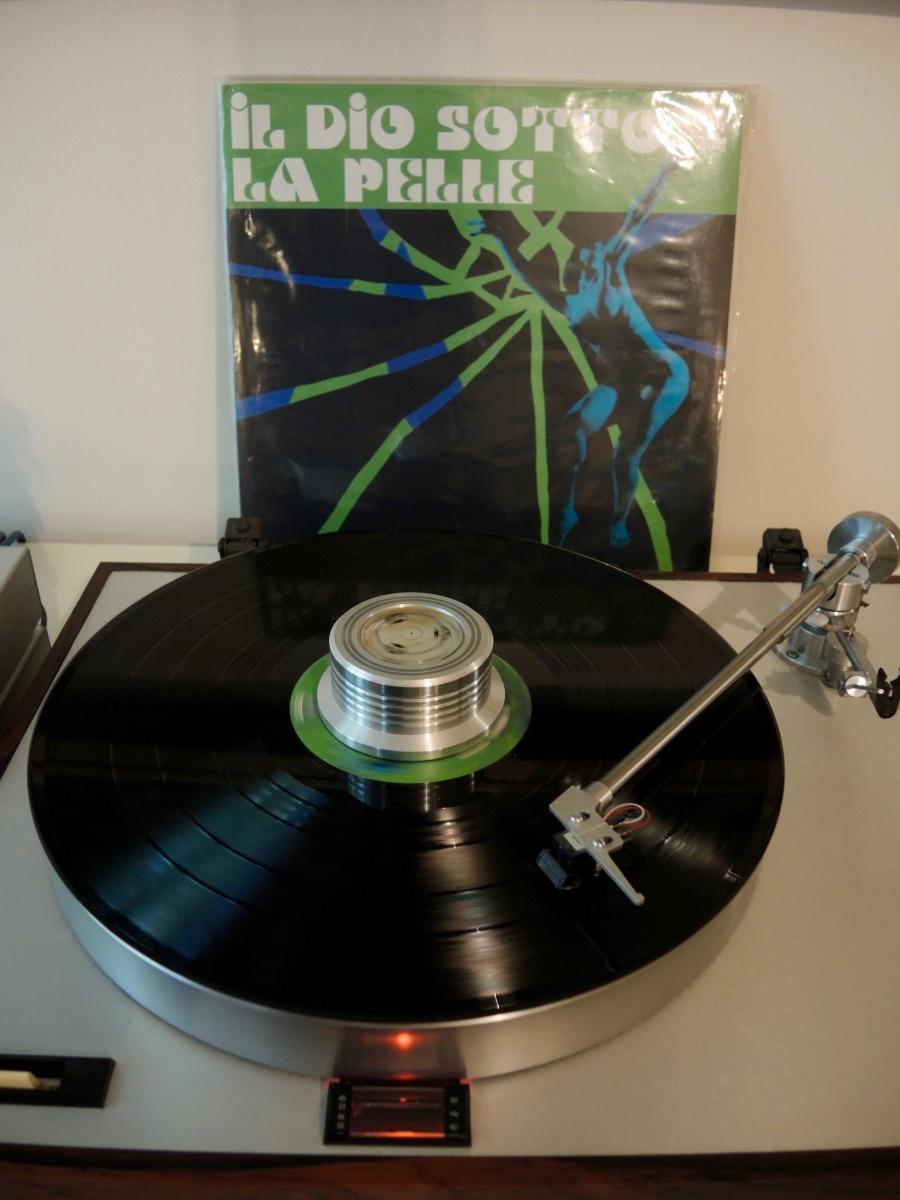

    gjennomgangen av alle de nye platene har fått meg til å gå tilbake til min gamle samling og høre på plater som har gått litt i glemmeboken.
    hadde helt glemt at jeg hadde denne godbiten på vinyl.
    gleder meg til å høre endringene når AT-pickupen kommer i hus.
    låter ganske bra slik det er nå, men synes kanskje diskanten kan bli litt grainy og Sssibilant til tider.
    kan jo også være på grunn av at nålen er satt opp med en universalprotractor som ikke tar hensyn til armlengde.
