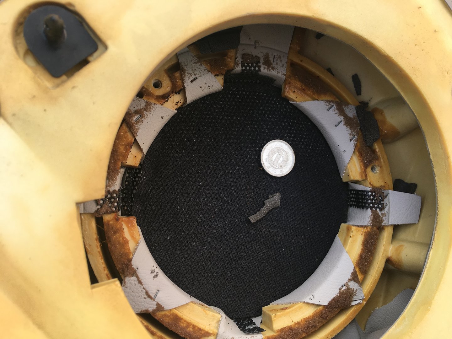

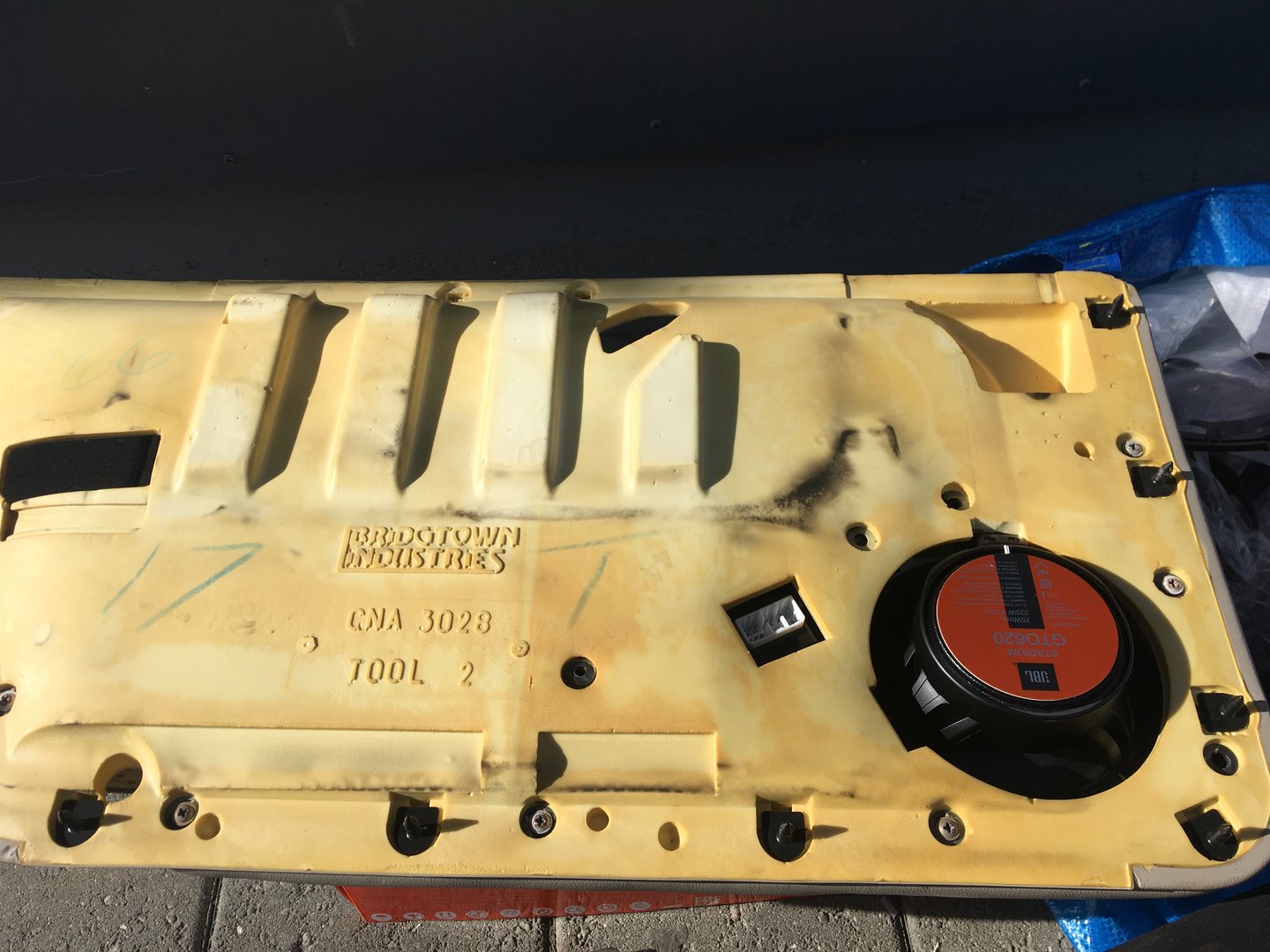

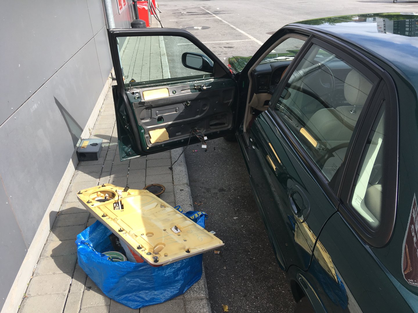

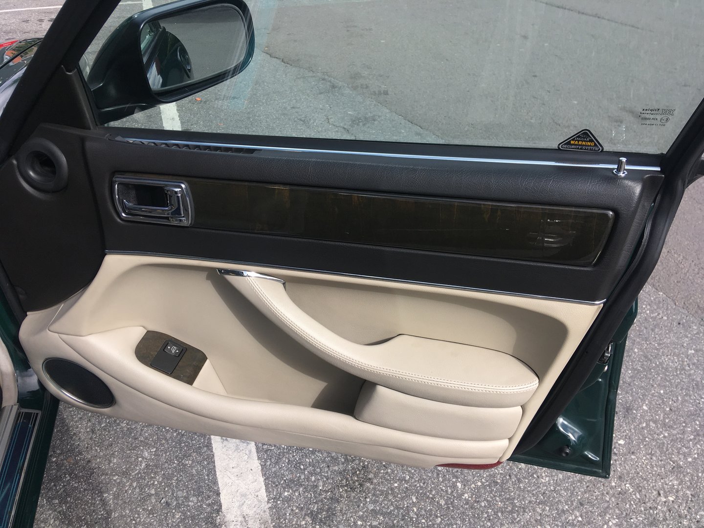

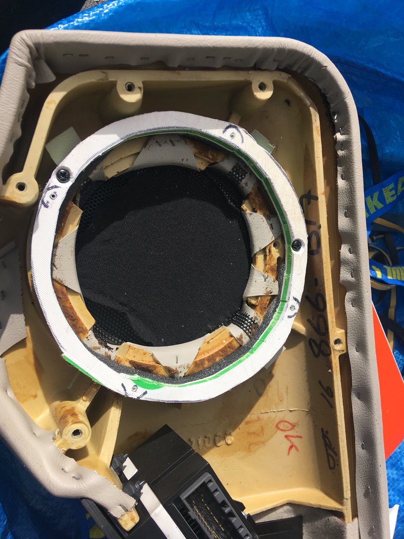

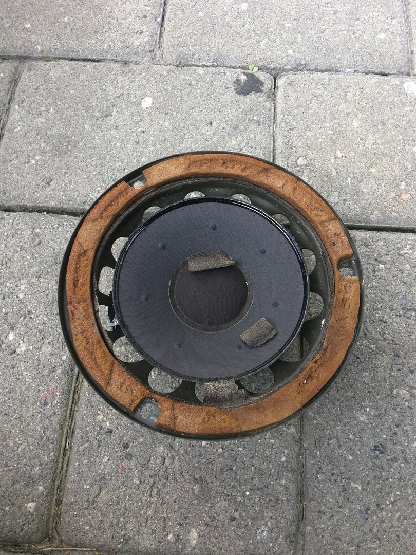

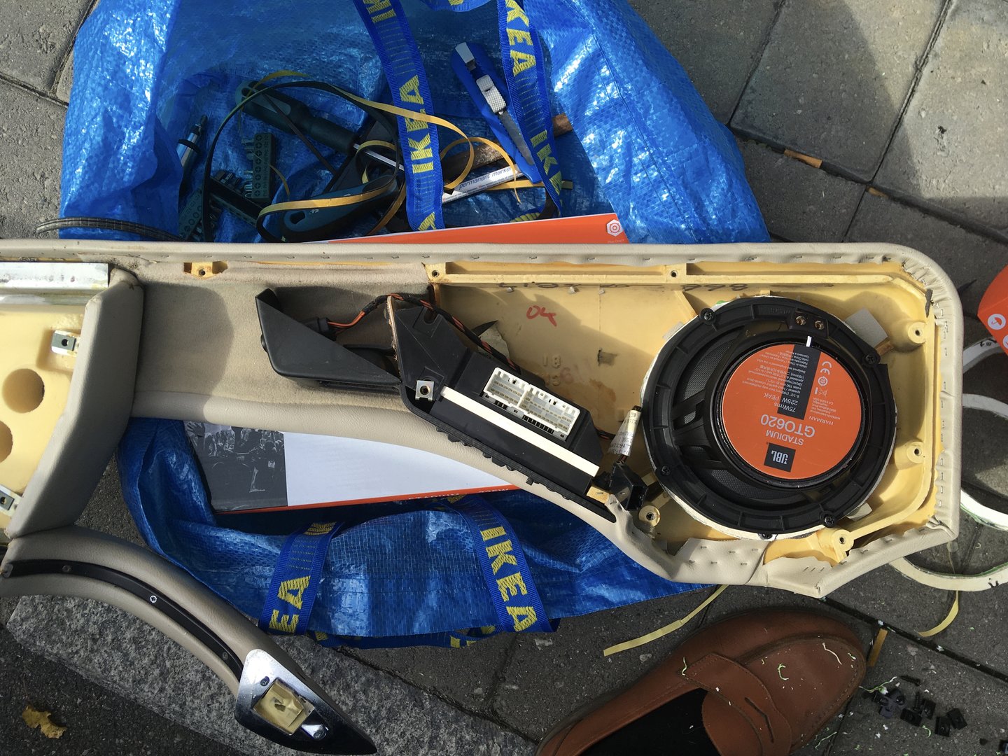

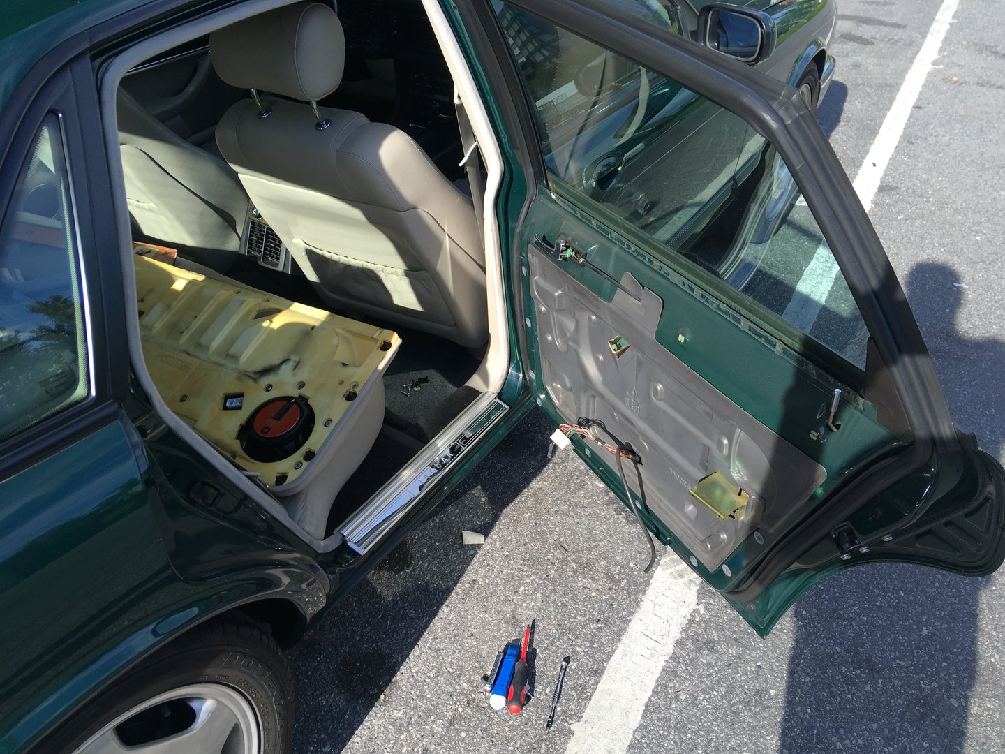

    ellers har dagen gått med til å demontere dørene på jaguaren og oppgradere de morkne gamle høyttalerene med noen nye fra JBL.
    avstandsringer laget av gamle ikea-skjærebrett.
    en bortkommen yen i den ene døren.
    og fant ut bilens bursdag.

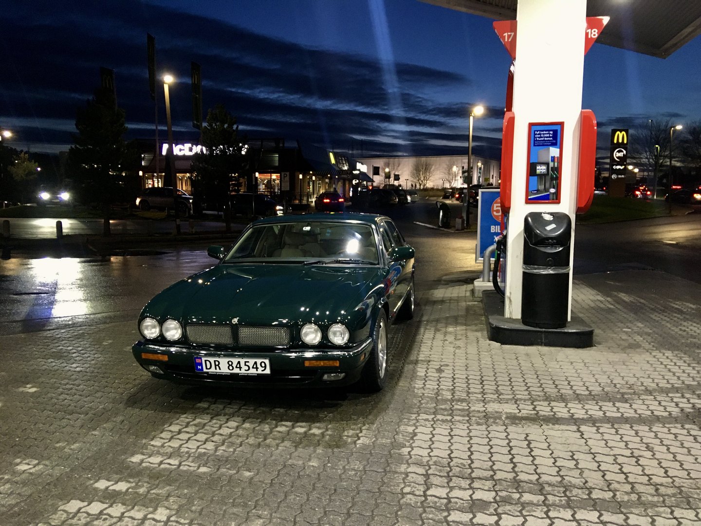

    den andre katten har til min store smerte blitt plassert i garasjen til våren, men den fikk en kjapp polering og litt 98 på tanken så den skulle tåle isolasjonen litt bedre.

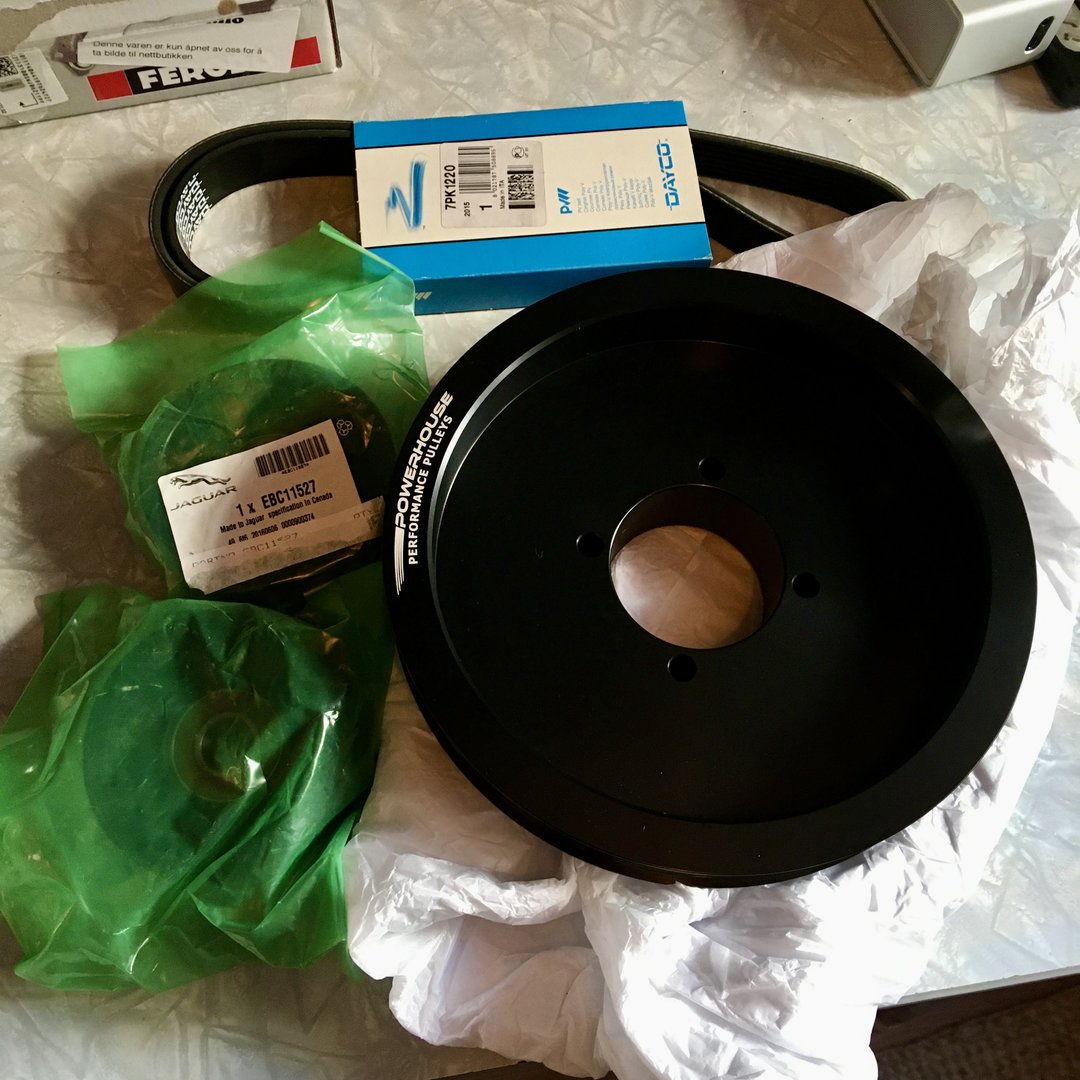

    rakk så vidt å mekke litt på den før den måtte stues bort - 10% Større nedre kompressorhjul for høyere fart på kompressoren og mer kraft ved lavere turtall, samt MER KOMPRESSORLYD HELE TIDEN!!!

    Bytt det øvre og.... Mer effekt der..
    bjarnetv
    28.03.2008
    3.990
    6.542
    oslo
    Det øvre hjulet er vel omtrent så lite som man får det allerede - eller klarer man kanskje å skrelle av noen ekstra prosent der også?
    Tror uansett ikke mer fart på kompressoren enn de 10% økningen har så mye for seg - MAF'en makser ut ved omtrent 5000 omdreininger med 10% større kompressorhjul, så om man øker farten enda mer vil den nok fort gi for lite bensin på toppen av registeret, med tilhørende økt fare for overoppheting av stemplene.
    10% økning går fint, siden man sjelden ligger konstant i maks RPM, og motoren allerede går litt rikt for å kjøle ned eksosen, men om man skal ha mer så bør man begynne å tenke på custom ECU, ny høykapasitets MAF og injectorer.
    har forresten også kjøpt inn en større bosch pumpe til intercooleren, for å hindre "heat soak "med den økte farten på kompressoren.
