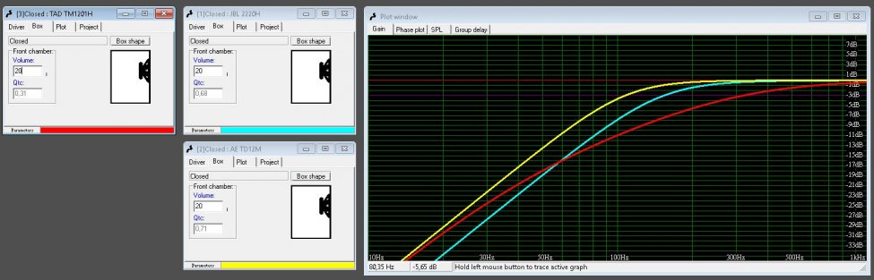

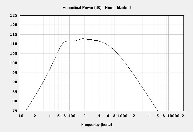

    Kan en kanskje se litt på hva som egentlig foregår?
    80hz er jo ganske langt ned.
    Et lite forsøk her :)
    Hornresp er jeg elendig på, men et 1m langt horn med 80x80 munning og JBL 2220 som driver her:
    Trur dette viser noenlunde, er ikke ulikt andre simuleringer jeg har sett.
    JBL 2220, TAD 1201 og AE12" i lukket kasse:
    Beklager Bjarne om dette er en fullstendig avsporing! :)

    57.496
    111.550
    Vis vedlegget 552755
    Vis vedlegget 552756
    Du styrer tråden din!

    Har nok mer output nedover på dem lukkede kassene. Ser det på Bjarne sin måling også.
