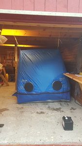

Da ble det en sånn carcoon.
Virker lovende. Får se til våren hvordan den har klart seg.
Hadde klart meg uten tau for å binde den opp. Viftene holder den fullt oppblåst.
12V 0.6A til viftene, så 0.1728kw/t pr døgn. Tror jeg skal overleve strømregningen fra denne.

Kult. Hvor høy er den?

Vis vedlegget 749452
Hvor mye koster en slik nå ?

Men om du konstant må blåse luft inn, så har du vel samme klima inne i bobla som ute. Da kunne du kanskje klart deg ned en presenning ?
MartinSandvik
18.03.2008
856
567
Presenning (formsydd trekk) har jeg prøvd.
15k i rustreparasjoner rundt om på karosseriet nå i år som resultat.
Om jeg har forstått det rett, vil sirkulasjonen samt at det er ei "tett" boble (lite ny luft som kommer inn) forhindre fukt. Blir ett eget miljø inne i ballongen.
Får gi det noen år for å se om det virker (tar litt tid for rusten å danne seg).

Strømforsyningen som driver viftene har 12v uttak til lading av batteriet (vedlikeholdslading). La ikke merke til det før etter jeg hadde skrudd ut batteriet for lagring i frostfritt miljø.
