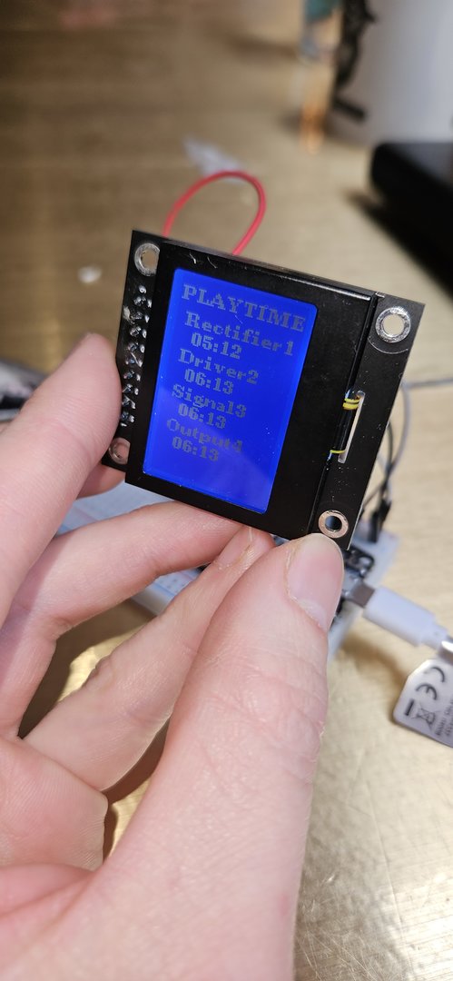

    Har fått i hus ett par 100w monoblokker med 4xkt88.
    På ene blokka måler kt88 -001 på bias displayet, og justering har absolutt ingen effekt.
    Det er musikk i høyttaleren, kjapp test med lavt volum.
    Noen som kan komme med gode råd evt lignende erfaringer?

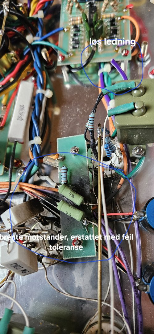

    Ja leste at de feiler sjeldent, men den som må/skal byttes sto ved siden av to 2w 100ohm 1% motstander, der begge har "tatt fyr"
    Kretskortet og nærmeste omgivelser var svart og dekt i sot.
    Noen 2w 1% motstander er erstattet med 5% 1w.
    Er vel logisk å tro at hvis 2w motstander brenner opp, så kommer 1w erstatningene til å gjøre det samme.
    Så er noen vishay CPF3100R på vei fra digikey.
    Burde en bytte alle 100ohm motstandene, er en på hvert av kt88 rørene?

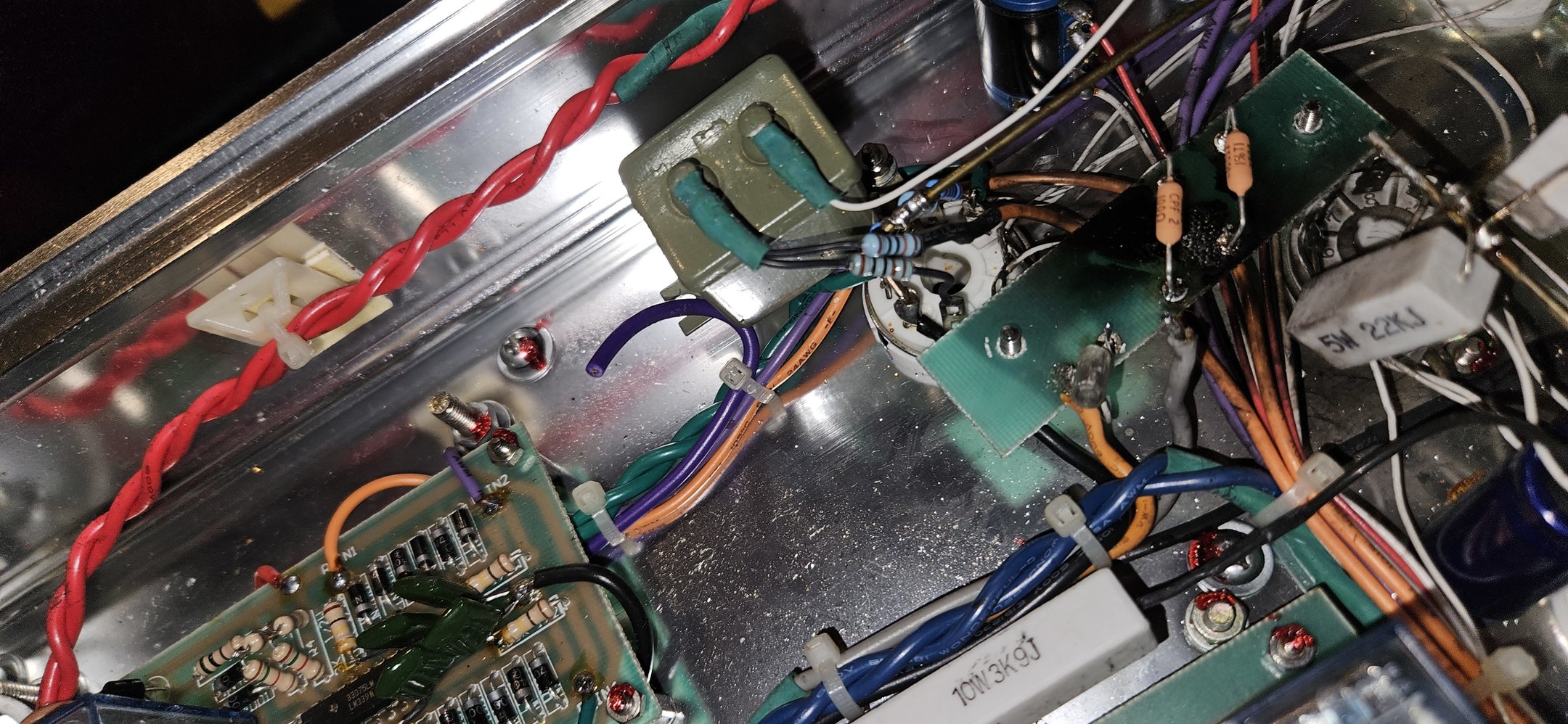

    Nei eg har ikke byttet noe, kjøpte nettopp blokkene som skulle være feilfrie.
    Men de ankom med defekte rør "kt88 med knekte guidepins og lys/lyd effekter så snart eg trykka på On".
    Når eg skrudde av bunnen og kikka på innmaten ble det åpenbart at eg ikke var førstemann nedi.
    Bestilte 3w og nok til å bytte alle i begge blokkene.
    Alle i ene blokka har fått lett brunskjær og samme har kortet de står på. Samme med 2x1kohm 1% (står ved siden av 100ohm motstandene)
    I tillegg var tanken å heve de 4-5 mm fra kortet og skille de litt fra hverandre.
    Dessuten ser det litt finere/ryddigere ut når alle er like, 3 av 4 100ohm +1 1Kohm + 101k må byttes uansett.

    Noe annet spennende som dukket opp var en løs ledning, lå under den 4kanta kondensatoren.
    Hvor den skal, hvis den skal noe sted er ett mysterium.
    Den er stripset fast og rekker ikke noe sted, den ser ut til å være klippet av med tang.
    Fant og ut at 100ohm 5% 1w motstanden ikke gir utslag i ohm på multimeteret. Så det kan vel muligens forklare hvorfor bias er 000 på det røret

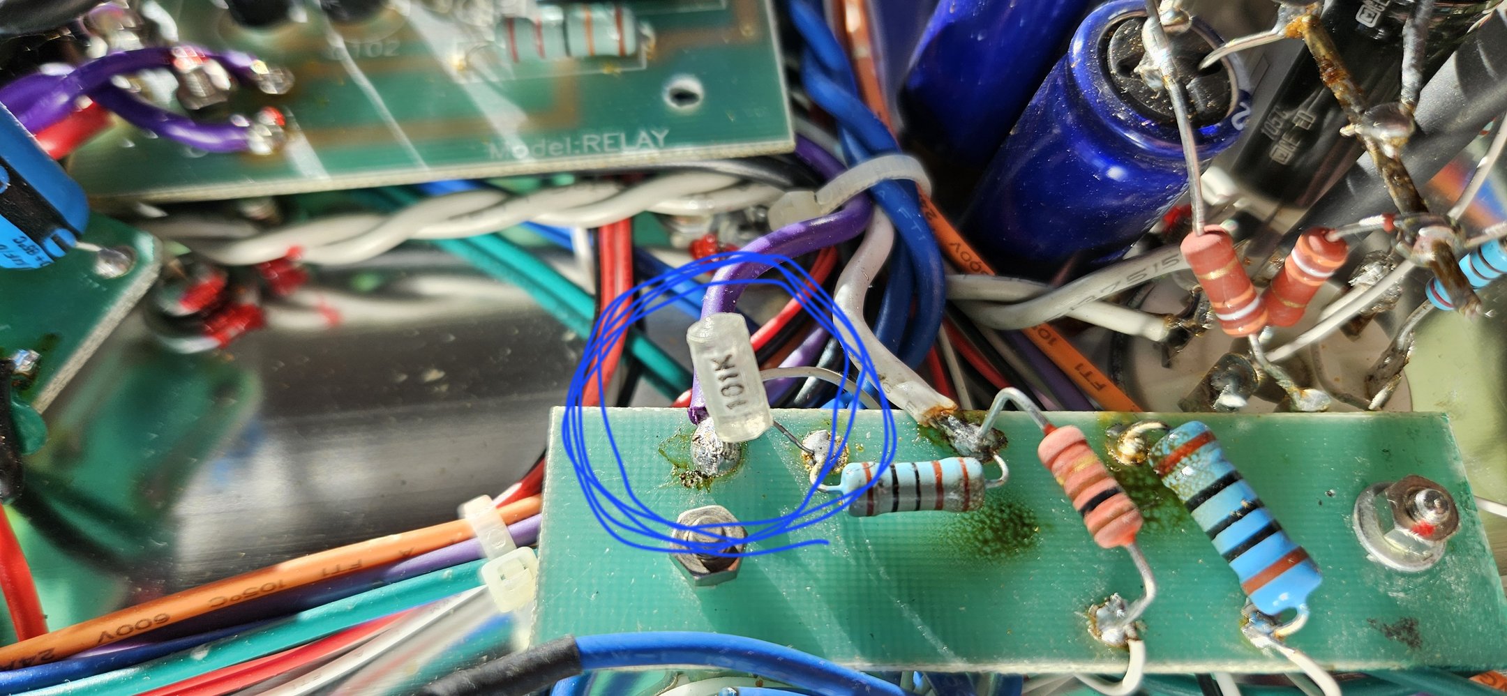

    Da har eg byttet motstandene på blokka, og alle rørene har målbar bias igjen :)
    Ingen varmgang i pcb mellom motstandene.
    Før var det en konstant svak hum, men nå med alle rør i drift er den blitt betydelig høyere.
    Peiling på hvilken komponent som er mest sannsynlige synder?
    Kommer litt skraping/støy i høyttaler når eg er borti å justerer bias pot på 2 av rørene.
    Begge dropper fra 480 til 230ish når eg skrur, og hopper opp igjen når eg tar bort skrujernet.
    Kan det være potmeterene som lager ulyden, eller er det mer sannsynlig gamle kondensatorer?

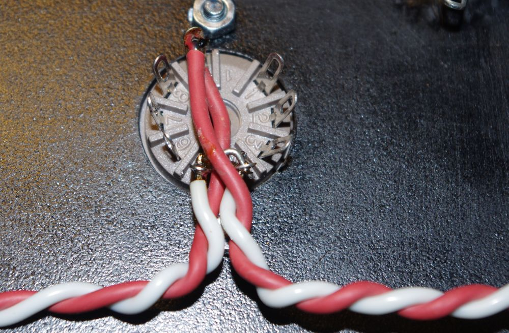

    Brummet kan stamme fra forskjellige ting. Om det er AC-glød på utgangsrør, så sjekk om ledninger til glød
    er ordentigt snoet,

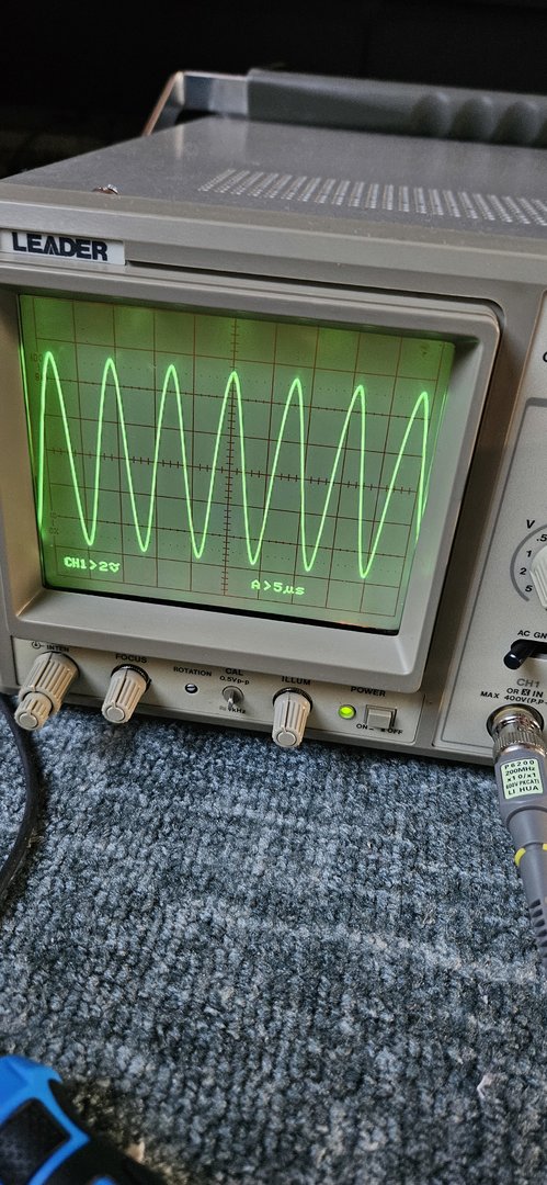

    Høres ut som du har parasittisk hf-oscillasjon.
    Etter å ha lest litt om emnet så, stemmer det veldig bra med symptomene.
    Har gått til innkjøp av oscilloskop i kveld, så neste uke begynner jakta på "the fuzzy worm"
    Skal programmere en esp32 til 1khz frekvens generator i mårra, så er eg klar til dyst :)

    Da er utforsking med oscilloscope iverksatt, satte probe på 8ohm høyttaler utgang og gnd på jord fra strøm inntaket (loddet på chassis)
    Har ikke fått motstandene til dummy load ennå så brukte høyttaler.
    Testet uten noe kilde inn.
    Det tok noen noen sekunder så begynte oscilleringen, 1hz med lite pop i høytaleren på topp. Bias fulgte med fra 330 til 480.
    Flyttet litt på ledninger og når eg løftet ledningen som går fra pin3 på 6sl7 til pin4 på 6sn7 forsvant oscilleringen.
    6sn7 reagerer fortsatt på "nærhet" og lyden er litt forvrengt.
    Tidligere laget den ett høyt pop når eg skrudde den av, nå etter ledningen er løftet er det vekk.
    Vil ikke en skadet/døende kondensator gi slike symptomer? Når den lader opp og ut.

    Hvis ting endrer seg når du plasserer en finger i nærheten eller bøyer på noen ledninger er dette ofte forårsaket av oscillering i megahertz området. Oscillering rundt 1hz er ofte knyttet til avkobling i strømforsyning som f eks kan skyldes filterkondensatorer som er ute av spec. Dette fenomenet, også kalt motor-boating, påvirkes som regel ikke av nærhet til andre objekter eller hvordan kablingen ligger.
    For meg høres problemet mer ut som hf-oscillering men det måler du altså ikke. Hva er båndbredden på scopet ditt?
    kokk123
    10.12.2024
    35
    Måløy
    100mhz scope.
    Jevn 100khz uten noe koblet på inngangen, eller en finger ved røret.
    Med forforsterker koblet til, er det litt annerledes.
    Da er 100khz grunnlinje så øker frekvens til nesten 200khz før den faller tilbake til 100khz.
    Samtidig pulserer/dobler V seg.
    Fant en 100uf 16v kondensator med bare ett bein loddet(andre var knekt og lå løst inntil) sto som bypass over motstanden på pin2 på 6sl7 røret.
    Loddet det på plass, men ingen forskjell.

    Tilbake fra sjøen og har sett litt mer på forsterkeren, satte inn vishay 2.2k cpf2 grid blokkere på 6sl7 som står etter 6sn7 i signalveien og oscilleringen er tilnærmet borte.
    Så vidt en ser litt støy på scopet.
    Men der står 2x 270uf 500v Main power filter caps. De måler 0.8 esr og ca 250uf.
    Spørsmålet er som følger, kan de erstattes av 2x 330uf 500v som eg har liggende? De måler 360uf og nesten 0.2esr.
    Prøvd å forske litt men er mye motstridende informasjon der ute.
    Chatgpt sier kjør på, men er litt skeptisk til å høre på en såkalt kunstig "intelligens"
