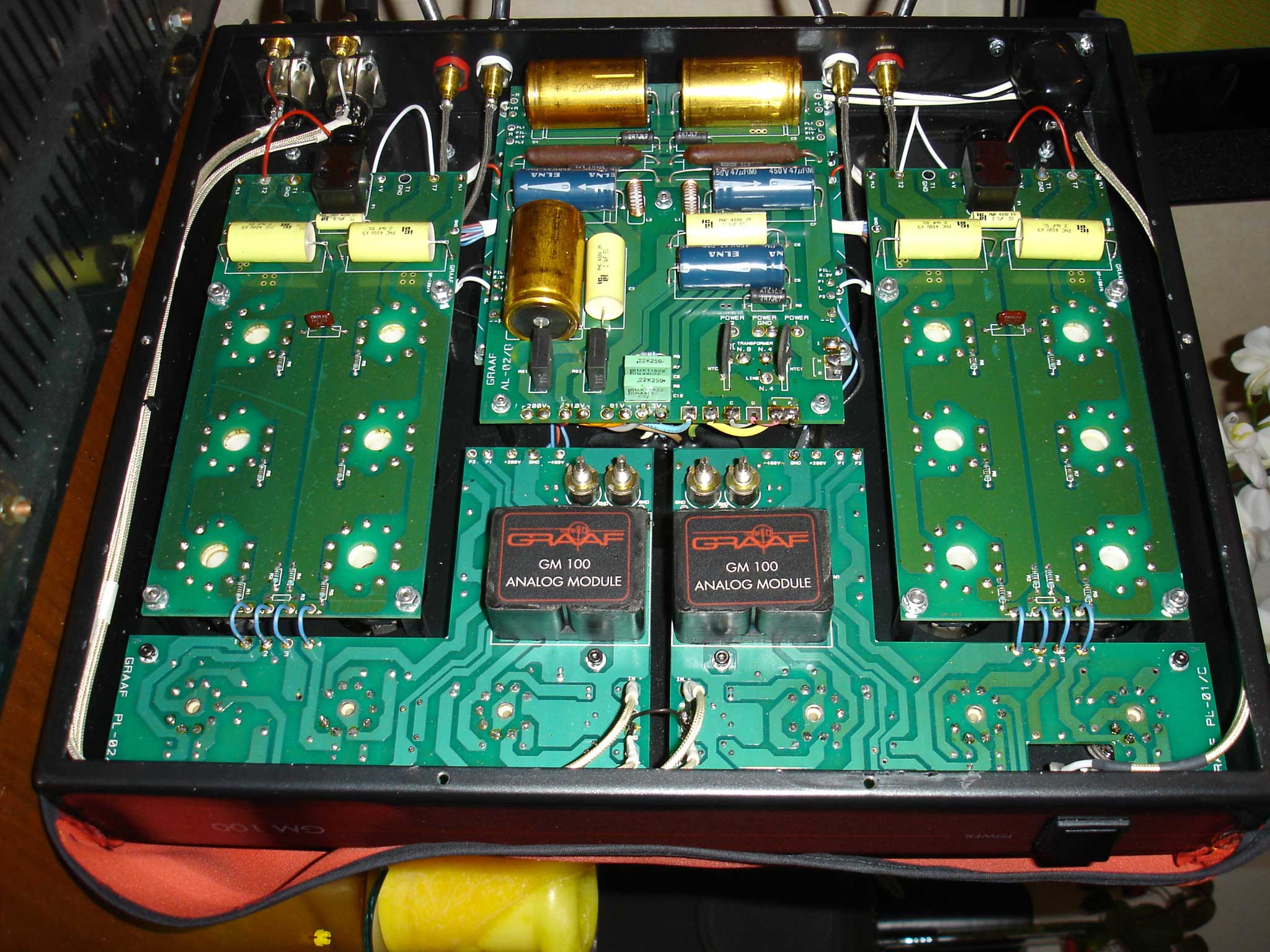

Da er Graaf`n er tilbake i hus. Ett par motstander er byttet ut, bias-måling lagt ut til baksiden og alle rørsoklene er fylt opp med Philips av god årgang. Dette blir knallbra, Hans!

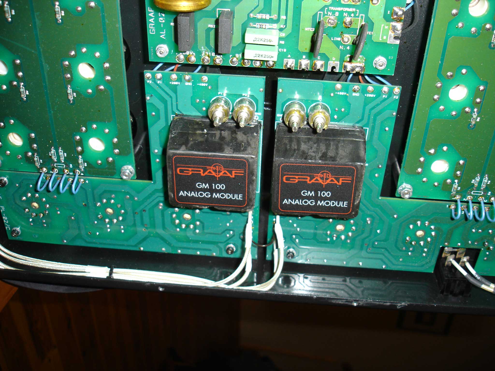

Bias og Offsetjustering fra en annen vinkel. Se på de potmeterne! Allen Bradley. Tror ikke noen annen HiFi produsent bruker slik kvalitet :)
Tilgjengelighet for service er ikke så ille. For å få GM100 mer fleksibel mht å akseptere forskjellige driverrør (NOS) måtte det byttes fire motstander. De er selvfølgelig montert på "baksiden" av kortene.
BIAS sjekkes ved å måle spenningen mellom to punkter internt i GM100. På denne er nå testpunktene lagt ut bak for enkelt å kunne sjekke dette.
OFFSET sjekkes ved å måle DC nivået på HT terminalene.
Når dette er gjort, må en sjekke anodestrømmen i hvert enkelt rør. OBS: Høyspenning her!

Åhhh, hvilken glede det er for oss Graafeiere at du finnes Audiomix.
Flotte bilder av herlig forsterker. Jeg er svak for GM100.
