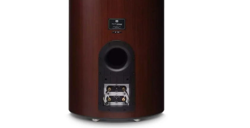

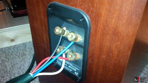

Ja fools" hvem er det tro
hvorfor tilbyr flere anerkjente merker og gjerne prestisje modeller dobble terminaler ?
Her en bw 703 og jbl 99000
bw 703 dobble terminaler
JBL everest 99000 terminaler
Vis vedlegget 956842
Vis vedlegget 956843
Fordi markedet forventer og «vil» ha det. Markedet «mener» det blir bedre lyd bi-wiring og bi-amping. Markedet her er en symbiose av «toneangivende» distributører/butikker, skribenter og forbrukere.
