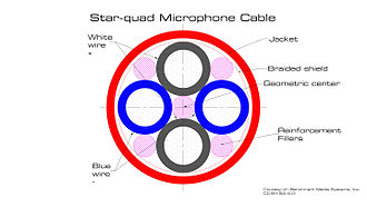

jeg har et par rotel monoblokker med 2 sett med utganger og høyttalere med 1 sett med innganger. kablene har bi-wire i den ene enden og enkel i den andre.
Forstår vi det slik at du har en fireleder kabel? Om lederne er tvinnet rundt en kjerne kan du forsøke begge deler. Men om du kobler riktig sammen som en enkel kabel får den funksjon som såkalt star quad cable. Dette prinsippet undertryker EMI både ut og inn av denne type kabler.

-morten-
13.01.2005
399
Vis vedlegget 1093308
det er en helt vanlig bi-wire høyttalerkabel med 1 stk (+) og 1 stk (-) i den ene enden og 2 stk (+) og 2 stk (-) i den andre enden. det vanlige er å bruke slike kabler der det er 1 sett med utganger på forsterkeren og 2 sett med innganger på høyttaleren. på mitt oppsett nå så har jeg 2 sett med utganger på forsterker og 1 sett med innganger på høyttaler. det jeg lurte på er om det går an/er lurt/er dumt/ikke har noen betydning å snu kabelen.

PeriodeLytter
26.02.2013
5.553
5.746
Så da forstod jeg det som du har 4 ledere i kabelen. For å lage star quad er det tvinning og terminering aom avgjør om den får slik funksjon. Hvor 2 og 2 ledere som ligger diogonalt ovenfor hverandre kobles sammen i begge ender. På din kabel er ene enden allerede terminert som et trådpar, men det vites ikke om den har koblet riktig ledere i kabelen.
Men du må også vite om du har riktig geometri i kabelen, alstå at den et tvunnet rundt en kjerne slik at ledningsparene får riktig plassering over hele kabelens lengde.
Jeg bruker LS40 fra In-Acustik som kan bestilles enten med star quad eller bi-wire terminering. Alt dette sagt, jeg kan ikke påstå jeg hørte noe forskjell på denne kabel terminert som SQ eller en vanlig lampettledning. ;)
