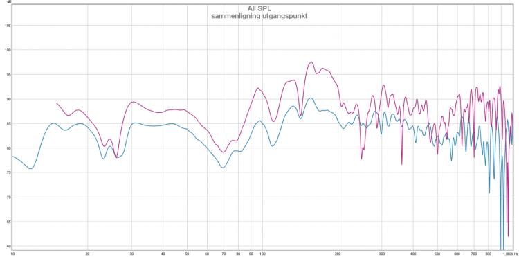

    Ah, sånn ja. Har ikke så mye forskjellige målinger av akkurat det jeg har tatt vare på.
    Jeg har dog denne frekvensrespons målingen som viser hvordan det målemessig i frekvensregisteret var å gå fra 5cm rockfon med 5cm luft bak, til 25cm flexi-a rett på vegg i alle mine refleksjoner. Arealet som er dempet er sånn ca likt.
    Målingen er litt dårlig siden det ikke er benyttet samme nivå på dem, men den illustrerer det jeg mente med øvre bass/nedre mellomtone vs oppover ganske godt.
    Rosa er da 5cm rockfon + 5cm luft, og turkis er 25cm Rockwool flexi-a.
    Har både slike 5cm rockfon plater og 25cm flexi-a plater liggende så kan gjøre litt grundigere testing på det til uka dersom du er interessert :)

    Oppdaterte posten min med simuleringer av forskjellige materialer ved forskjellige tykkelser. Skal være tett på praktisk måling sånn i ytelse.
    Mener tidlige enkeltrefleksjoner. Et Etc plott ser fort annerledes ut om du kun måler opp til 500hz.
    Takk! Tenkte først og fremst på reelle målinger. Kjenner til formlene bak det programmet. Er usikker på hvor representative de er, derfor spørsmålet. Ingen problem, har noen kvadratmeter med dempemateriale stående som jeg kan måle selv. :)
    Vis vedlegget 395962
    Takk og takk for tilbudet! Hvis du likevel skal i gang så hadde det vært flott med en dokumentert effekt av en isolert refleksjon siden rådet om tykk refleksjonsdemping kommer nokså ofte. :)
    Frekvensresponsen tar for seg decay også så der vil det naturligvis være en god forskjell. Det virker som om det er andre ulikheter enn kun nivået og tykkelse på de målingene så det kan være litt skummelt å konkludere ja. Hmm kanskje jeg skulle bære opp litt stenull jeg og. :)
