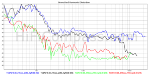

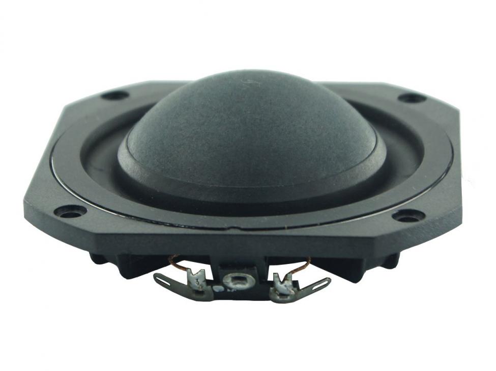

    Må tilstå at jeg synes denne ser litt kul ut. Om det virkelig er en bra driver tør jeg ikke si, men den har lav masse, går relativt langt ned i frekvens, har rimelig jevn respons osv. Den har bare 28,3kvcm membran, så særlig langt ned kan den ikke brukes uten å få hjelp fra en de kompiser. Lav følsomhet og høy Q utelukker en hver tanke om horn, men trolig kunne man gruset på med mer magnet og fått til akkurat det.
    Uansett, det er jo en pupp!

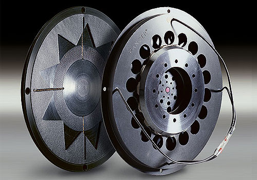

    En litt morsom konstruksjon, men grenseløst toskete pris - AER BBX
    Hva i huleste? En overpriset exciter? De er uinteressante når de er billige, når de i tillegg er dyre må de da være enda mer uinteressante. Men det er kanskje sånn at de er så uinteressante at det er interessant?
    De er litt mer enn ren bass exiter...
