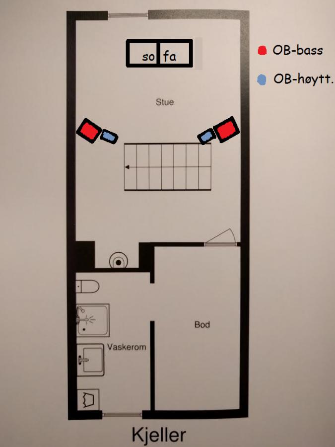

    Den hersens trappa i kjellerstua gir meg utfordringer, men kanskje en løsning kan være fullrange OB i nærfelt. Jeg er ikke så kravstor som eks. Sluket og 8x12 til kapasitet og lytter aldri på grisehøyt nivå. Da trenger ikke dette bli så kostbart. Tenker jeg skal komme godt på vei med 50-60k i midler. .....lever i håpet, men kjenner jeg meg selv rett, baller det sikkert på seg med ting&tang.
    Hele kjelleretasjen er på 40 m2 netto, så jeg tipper kjellerstua er på drøye 20 m2 +

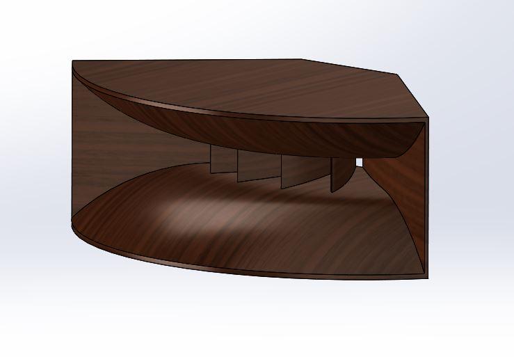

    En liten drodle-tegning.
    Vis vedlegget 405823
    Se litt i Casa Næss tråden! Smal fjøl med Sigma + diskant. OB tårn med 4x15" :) Lett å snekre sammen.
    Du nevnte Definimax 18" tidligere, lurer på om Pass sine SLOB er med Definimax 15"....?? Ikke sikkert, mulig jeg har feil.
    Så kanskje ikke så dumt... :) Definimax er i hvertfall brukt en del i OB slik jeg leser det :)

    Jeg tipper mange nok Definimax 18" kan gjøre en bra jobb i enten fjøler eller sloter, men jeg må slå på bremsene og ikke forhaste meg med bestillinger jeg kan angre på i ettertid.
    Er litt ivrig nå, men jeg bør nok først komme meg i ny bolig og finne ut av ting når roen har lagt seg. Jeg har tross alt noe duganes å høre på mens gode og gjennomtenkte planer kan legges.

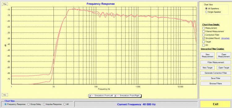

    Du kan prøve simulere litt i Xlbaffle kanskje?

    Alltid hyggelig når litt ekstra kroner ramler inn uforutsett :)
    Mitt råd er å sette seg på hendene slik at du ikke får trykket på kjøp knappen.
    Kom deg i hus og finn ut av muligheter og eventuelle fallgruver mtp rommet, og planlegg så godt du kan før du drar kortet. Jeg selv brukte omtrent et år bare på å telle alle millimeterne jeg har til rådighet hos meg (er ikke mange av dem, men måtte kvalitetssikre mange ganger) :p En enkelt endring i forhold til planen, kan medføre relativt store konsekvenser.
    Ang SPL så er min erfaring at jo mer kapasitet jeg har fått, jo mindre behov har jeg for å spille høyt...

    Når du har tid så må du måle høyde fra gulv til tak så du får bestemt hvor mange drivere du har plass til! :)
    oks
    Bergfinn
    22.07.2013
    9.657
    14.504
    Begynner å nærme seg lyd her. Takhøyde 2,04 m.
    Ca 22 m2 areal på kjellerstue, men virker mye mindre pga. trappa og nummen hytte-feeling.
    Må male litt og få litt freshere innredning på sikt.
