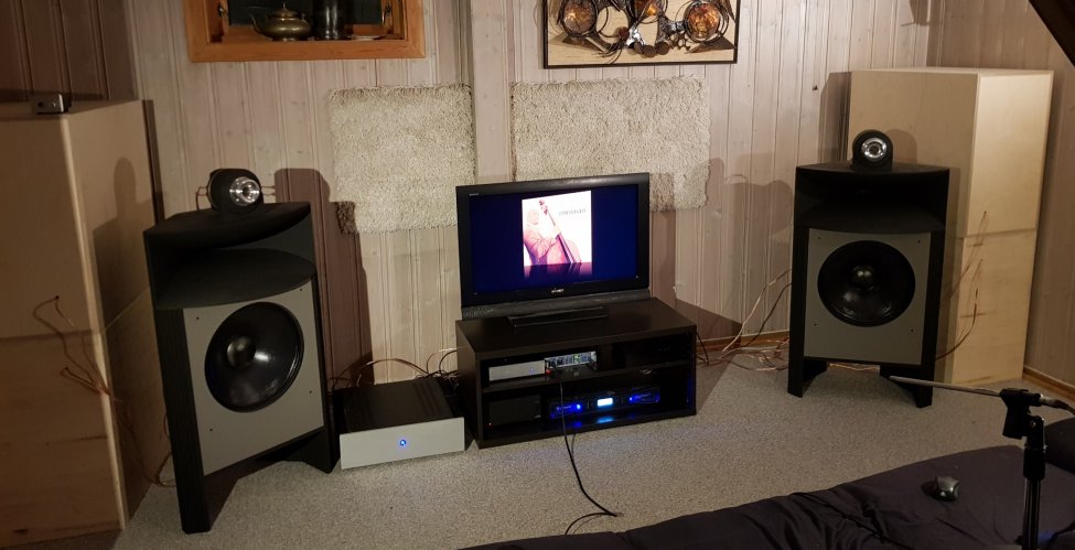

    Dette her funka ikke helt etter min smak, nei. Da har jeg i det miste prøvd det ut.
    Hvis jeg orker, så skal jeg i dag snu riggen 180 grader og sette alle 4 subene med trynet inn mot hjørnet som vist øverst på bildet over her, og sofaen inntil trappa.
    Med suber med trynet mot vegg blir responsen veldig jevn, uten dipper og topper, og avrullingen nedover blir slak.
    Har trua på at det KAN bli bra.
    Har forsøkt med 180 graders vending da jeg hadde SLOBs, men mista mye nivå nedover i bassen. Kanskje det blir annerledes med reflekskasser.

    Det er egentlig ikke så mye feil her.
    Jeg får en ganske smal 10 dB dipp rundt 120 hz som ikke er veldig kritisk eller hørbar.
    Håper på at dette forsvinner ved å snu hele riggen og lytteposisjon. Men kan jo hende jeg får andre romrelaterte problemer ved å snu hele greia.
    Det vet jeg ikke før jeg har testa.
    Alt må jo prøves ut.
    Kanskje det blir mye bedre, eller verre.

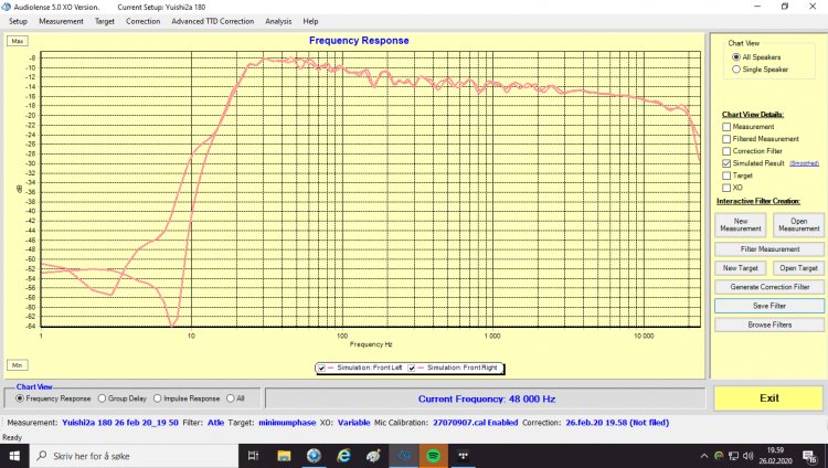

    Her ser simulerte grafer mye mer lovende ut enn tidligere plassering av riggen.
    Må høre litt da kanskje.
    Spent på om det høres like bra ut som frekvensresponsen viser her.
    Kaffe og sigg først. Det tok 3 timer å snu riggen (inkl. middag).
    Trenger en pause nå.

    Første test er med deling på 180, 650, og 3800.....Hz
    Kjører en TrompetN prosedyre med ingen korreksjon i tidsdomene over 8kHz.
    Har tidligere opplevd litt mer "saftig kjøtt" i toppen med denne innstillingen.

    Dessverre låt denne nye plasseringen litt FOR fett.
    Fikk lik respons nedover i bassen som tidligere plassering, men risting og kraftige resonanser i hele huskonstruksjonen ble for voldsomt.
    Mellometasjen fikk spisestua til å vandre bortover gulvet, og lyttesofaen føltes som en massasje stol.
    Dette var kun på musikk med mye nivå i 20-30 hz området, som jeg egentlig ikke hører så mye av, men det var ille nok.
    Kan tenke meg dette hadde vist seg tydelig i vannfallet på en REW måling.
    Tibake til start...med deilig kabel spagetti.

    Nå må du ikke høgge de før man har fått en lytt, de ser jo tøff ut.
    Heldig eller flink med designet, du får velge….;)

    Takk for det.
    Er ikke helt ferdig med pyntinga ennå.
    Tenker å sminke basskasser med hullede platefronter foran elementer, og samme to-fargede design.
    Etter det blir det stående slik iallefall ut året.
    Er litt lei av sagflis, lim, og maling nå.
    Freste fire hull i dag, og det begynte brenne i støvsugeren.
    Godt jeg sto ute på terrassen i snøslapset da.
    Vi kan sikkert organisere en lyttesession om et par uker eller utover.
    Lyden slik den er nå, kan jeg leve med ei stund, men trenger hjelp til å skru litt DSP for å høre om det kan skvises litt mer ut av plankeverket.
